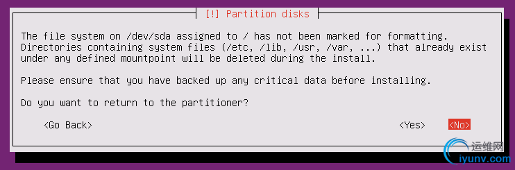

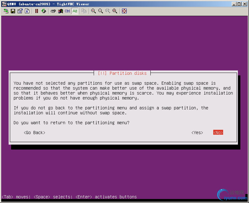

  当然他肯定会提示我们说没有swap可能会影响性能什么的,还问要不要回去菜单重新来搞过,
  直接选择<No>就好。
  真是麻烦,我都已经选择不要格式化了,还问。。
  继续选<No>

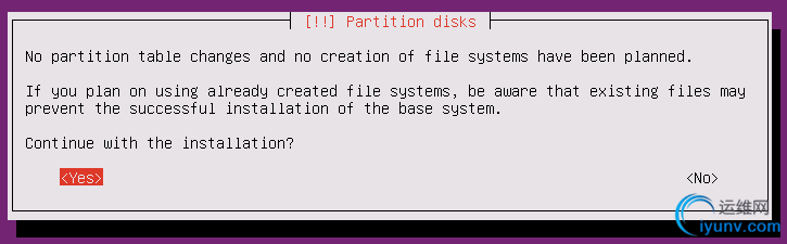

  最后还是会提示我们确认一下的。
  这里要选择<Yes>的。

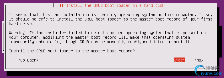

  到了提示你是否要安装GRUB了,这里选<Yes>

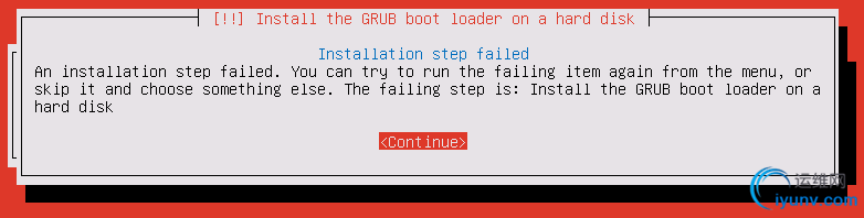

  但是他会说安装出错,
  多试2次,第3次的时候会让你选择安装到/dev/sda里面,就可以成功了。
