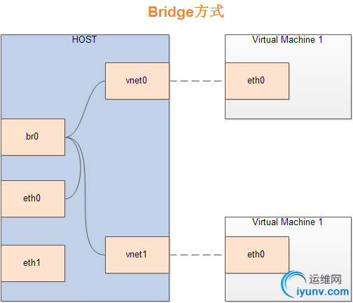

  今天在VMWare WorkStation9中安装了CentOS7虚拟机。虚拟机与宿主机网络连接有三种方式:桥接模式、NAT模式和Host Only模式。
KVM虚拟机网络配置的两种方式:NAT方式和Bridge方式。Bridge方式的配置原理和步骤。Bridge方式适用于服务器主机的虚拟化。
  KVM 客户机网络连接有两种方式:
    用户网络(User Networking):让虚拟机访问主机、互联网或本地网络上的资源的简单方法,但是不能从网络或其他的客户机访问客户机,性能上也需要大的调整。NAT方式。
    虚拟网桥(Virtual Bridge):这种方式要比用户网络复杂一些,但是设置好后客户机与互联网,客户机与主机之间的通信都很容易。Bridge方式。

如果是2块物理网卡冗余, 采用这样的方式,eth0 和 eth1 绑定成 bond0,br0 再绑定 bond0,客户机tap加入br0。可行吗?
可以的啊,我就这样用过的,先建立bond0,再用它建立br0。宿主机双网卡,可以考虑3个用途:1. 就是你自己说的那样;2. 独立建立两个bridge,给不同的客户机用;3.可以将一个网卡VT-d直接分配给对网络要求很高的虚拟机,另一个建立br0做普通用途。
