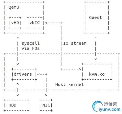

1, 普通虚拟化

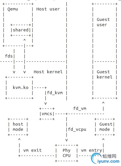

   传统的KVM实现中,kvm.ko是内核的一个模块主要用来捕获虚机的是上述的针对CPU、内存MMU的特权指令然后负责模拟,对I/O的模拟则是再通过用户态的Qemu进程模拟的,Qemu负责解释I/O指令流,并通过系统调用让Host操作系统上的驱动去完成真正的I/O操作。这其中用户态与内核态切换了两次,数据也需要复制
   用户态的Qemu在启动Guest操作系统时,可以先通过KVM在用户态的字符接口/dev/kvm获取Guest的地址空间(fd_vm)
和KVM本身(fd_kvm),然后通过fd_vm将Guest的物理空间mmap到Qemu进程的虚拟空间(虚机就是一个进程,虚机进程的用户虚拟空间就是Guest的物理空间,映射之后Qemu的虚拟设备就可以很方便的存取Guest地址空间里的数据了),并根据配置信息创建vcpu[N]线程(对虚机来说,虚机进程的线程对应着Guest的处理器),然后Qemu将操作fd_vcpu[N]在自己的进程空间mmap一块KVM的数据结构区域(即下图的shared,包括:Guest的IO信息,如端口号,读写方向,内存地址)。该数据结构用于Qemu和kvm.ko交互,Qemu通过它调用虚拟设备注册的回调函数来模拟设备的行为,并将Guest IO的请求换成系统请求发给Host系统。
   图中vm-exit代表处理器进入host模式,执行kvm和Qemu的逻辑。vm-entry代表处理器进入Guest模式,执行整个Guest系统的逻辑。Qemu通过三个文件描述符同kvm.ko交互,然后kvm.ko通过vmcs这个数据结构同处理器交互,最终达到控制Guest系统的效果。其中fd_kvm主要用于Qemu同KVM本身的交互,比如获取KVM的版本号,创建地址空间、vcpu等fd_vcpu主要用于控制处理器的模式切换,设置进入Guestmode前的处理器状态等等(内存寻址模式,段寄存器、控制寄存器、指令指针等),同时Qemu需要通过fd_vcpu来mmap一块KVM的数据结构区域。fd_vm主要用于Qemu控制Guest的地址空间,向Guest注入虚拟中断等。

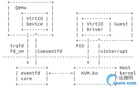

2, VirtIO
  VirtIO通过共享内存的方式为Guest和Qemu提供了高速的硬盘与网络I/O通道(因为Guest的地址空间早就mmap到Qemu的进程空间)。VirtIO只需要增加VirtIODriver和VirtIO Device即可直接读写共享内存。如下图,Guest VirtIO驱动通过访问port地址空间向Qemu的VirtIO设备发送IO发起消息。而设备通过读写irqfd或者IOCTL fd_vm将I/O的完成情况通知给Guest的驱动。irqfd和ioeventfd是KVM为用户程序基于内核eventfd机制提供的通知机制,以实现异步的IO处理(这样发起IO请求的vcpu将不会阻塞)。之所以使用PIO而不是MMIO,是因为KVM处理PIO的速度快于MMIO。

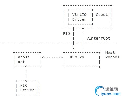

3, vhost
   VirtIO通过共享内存减小了Guest与Qemu之间数据复制的开销,但Qemu到内核的系统调用还是跑不了。有必要将模拟I/O的逻辑将VirtIO Device挪到内核空间避免系统调用。
   vhost在内核态再增加一个vhost-net.ko模
块, vhost client与vhost backend通过共享内存(virtqueues, unit socket), 文件描述符(ioeventfds), (中断号)irqfds实现快速交换数据的机制。
