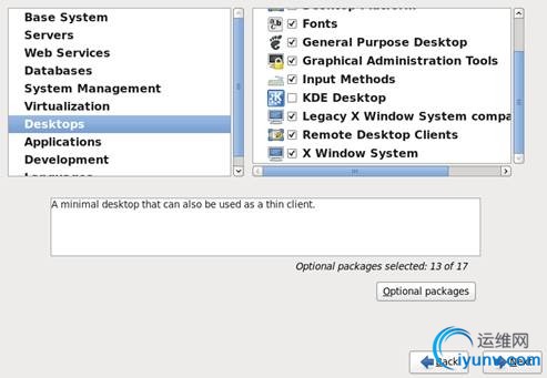

本测试使用RHEL6.0_x64系统,安装过程选择安装KVM虚拟化平台,Desktops、Development软件包。
安装过程部分截图:

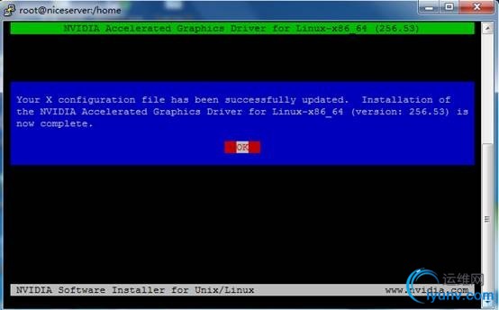

sh./NVIDIA-Linux-x86-290_XXXX.10.run
即进入安装,安装过程中会提示是否自动配置X设置,选择“Accept”,则可省去以后手动配置的麻烦。

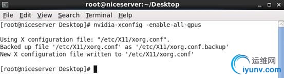

驱动安装完成后,需开启nvidia driver,运行:
nvidia-xconfig -enable-all-gpus
如下:
reboot
重启linux系统

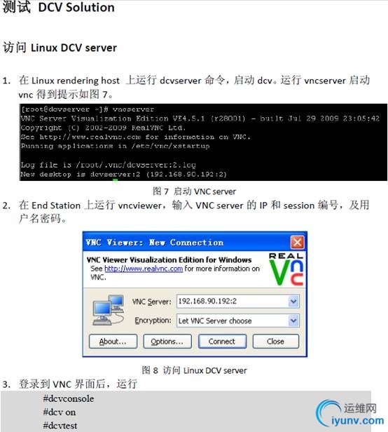

vi/etc/hosts --修改hosts文件,添加linux系统解析
vncserver  --开启vnc服务端

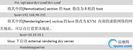

修改DCV 的配置文件:

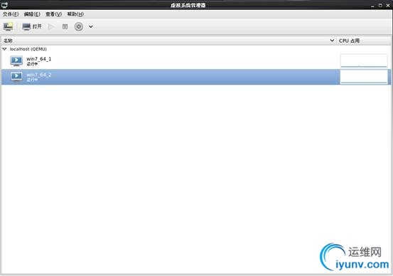

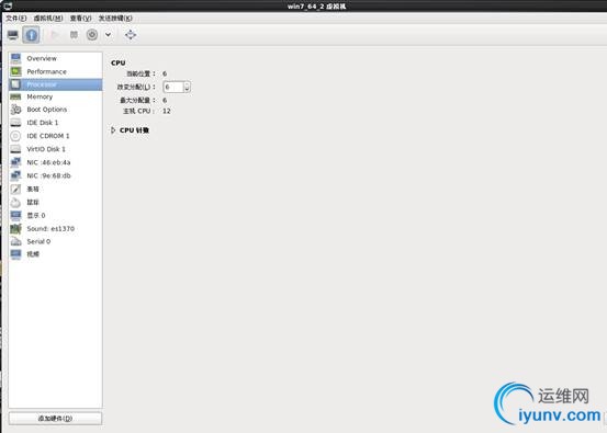

使用virt-manager命令调出KVM管理工具并安装win7虚拟机用作应用服务器。过程:略。需要注意的是安装过程查看是否可以选择到br0桥接网络。
安装完后:
KVM安装完毕如下图所示:

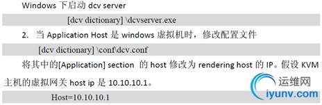

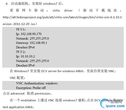

将nice dcv安装包复制到应用服务器(kvm虚拟机—win7_x64系统):
直接下一步、下一步进行安装。安装过程会提示输入license或连接到license服务器,直接浏览到license.lic文件继续下一步进行安装。

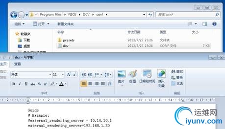

Host:输入渲染服务器IP,也可以在安装好后进行修改:
安装完成后,开启dcvserver,在应用服务器打开cmd命令行,依次输入以下命令:
dcvadmin    --调用Nice命令行工具(环境变量在安装dcvserver时已自配置好)
dcvadmin enable   --开启dcv
dcv on  --启动dcv
dcvtest  --测试dcv
出现以下界面说明安装配置成功
应用服务器安装完成。
