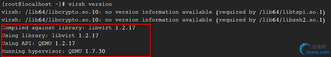

为了迁移成功,我们先检查下上述条件:

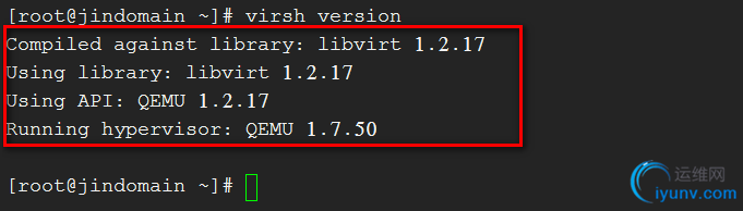

1、
目的主机:
源主机:
前面两行是在安装vtpm引起的,这里不影响,可以看到这里的虚拟化环境是一致的。

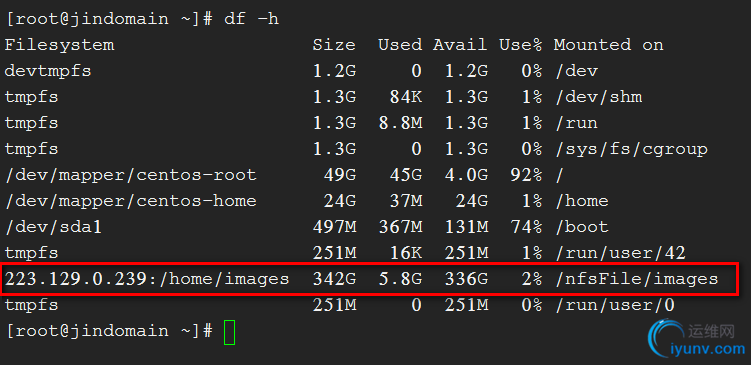

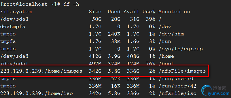

2、NFS共享文件挂载目录
目的主机:
源主机:
由于不需要安装虚拟机,所以我们就不用挂载ISO目录。可以看到这里镜像文件目录结构是一样的。

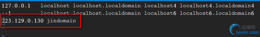

3、检查目的主机和源主机的域名配置
目的主机域名查看
源主机:
这里注意修改了host文件后注意重启网络服务生效。

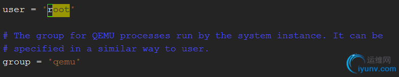

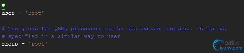

5、给qemu设置root权限:
源主机:
在/etc/libvirt/qemu.conf
目的主机:
注意设置以后要重启libvirtd服务:systemctl restart libvirtd.service

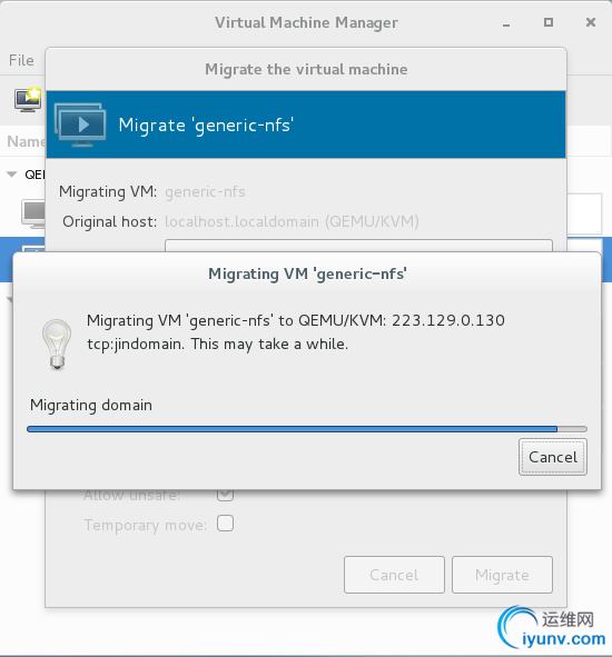

6、执行迁移
(1)迁移前虚拟机的标签:
迁移之后:
可以发现其实sVIrt标签已经变化了,即在动态迁移过程后,虚拟机的隔离性依然有效。
