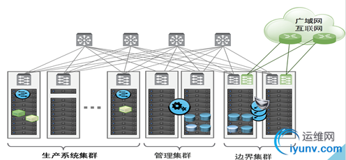

交换网络:机柜网络采用标准化配置,以2个机柜为冗余单元规划。每个机柜配置2x48=96口IP置顶交换机,机柜内服务器管理网络、虚拟机生产网络采用双网卡网口冗余,一条链路连接本机柜内交换机,一条链路连接相邻机柜类的交换机,实现网卡、链路、交换机冗余,参见下图。
  远程管理网:配置1台48口IP交换机配置带外管理,管理机柜内服务器的远程访问,远程管理无需冗余。
数据网络:如果使用共享存储,则配置48个光纤交换机,服务器的光纤网络一条连接本机柜内的光纤交换机,一条连接相邻机柜内的光纤交换机,实现光纤HBA卡、链路、光纤交换机冗余。参见下图。

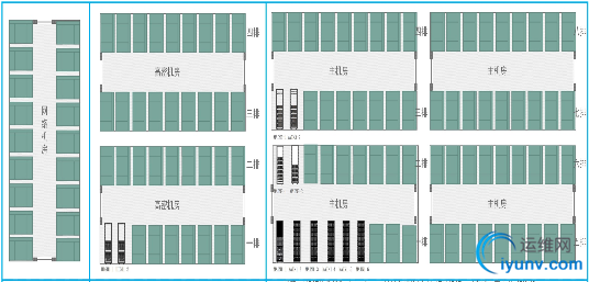

  1.5. 机房配置规划
  1. 为了实现未来云计算中心不同计算需求,机房规划实现高密度中低性能和低密度高性能区划分;
2.高密度中低性能区使用2U2C服务器,承载如Web/APP类应用虚拟机或是使用vSAN的应用;低密度高性能区为4U4C服务器,承载负载较重的APP或前置数据库等。
3.资源池管理分为高性能区和低性能区,硬件资源扩容使用同一标准,按照应用区的容量,分别扩容。服务器采购,考虑6个月内为同一标准,6个月后再评估产生新标准。
4.应用系统不再以物理设备方式申请资源,而是通过计算方式,按应用类别申请计算资源。
