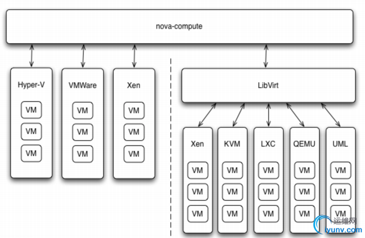

  接着的问题是:现在市面上有这么多 Hypervisor,nova-compute 如何与它们配合呢?这就是我们之前讨论过的 Driver 架构。
  nova-compute 为这些 Hypervisor 定义了统一的接口,Hypervisor 只需要实现这些接口,就可以 Driver 的形式即插即用到 OpenStack 系统中。下面是Nova Driver的架构示意图

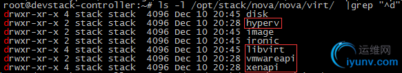

  我们可以在 /opt/stack/nova/nova/virt/ 目录下查看到 OpenStack 源代码中已经自带了上面这几个 Hypervisor 的 Driver
  某个特定的计算节点上只会运行一种 Hypervisor,只需在该节点 nova-compute 的配置文件 /etc/nova/nova.conf 中配置所对应的 compute_driver 就可以了。
  在我们的环境中因为是 KVM,所以配置的是 Libvirt 的 driver。

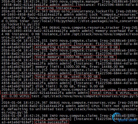

为 instance 准备资源
  nova-compute 首先会根据指定的 flavor 依次为 instance 分配内存、磁盘空间和 vCPU。可以在日志中看到这些细节
  网络资源也会提前分配。

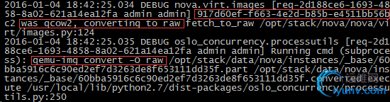

  从 Glance 下载 image
  nova-compute 首先会检查 image 是否已经下载(比如之前已经创建过基于相同 image 的 instance)。如果没有,就从 Glance 下载 image 到本地。
  由此可知,如果计算节点上要运行多个相同 image 的 instance,只会在启动第一个 instance 的时候从 Glance 下载 image,后面的 instance 启动速度就大大加快了。日志如下:
  可以看到
  •   image(ID为 917d60ef-f663-4e2d-b85b-e4511bb56bc2)是 qcow2 格式,nova-compute 将其下载,然后通过 qemu-img 转换成 raw 格式。 转换的原因是下一步需要将其作为 instance 的镜像文件的 backing file,而 backing file不能是 qcow2 格式。
  •   image 的存放目录是 /opt/stack/data/nova/instances/_base,这是由 /etc/nova/nova.conf 的下面两个配置选项决定的。
  instances_path = /opt/stack/data/nova/instancesbase_dir_name = _base
  •   下载的 image 文件被命名为 60bba5916c6c90ed2ef7d3263de8f653111dd35f,这是 image id 的 SHA1 哈希值。

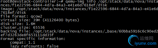

  为 instance 创建镜像文件
  有了 image 之后,instance 的镜像文件直接通过 qemu-img 命令创建,backing file 就是下载的 image。
  这里 instance 的镜像文件位于 /opt/stack/data/nova/instances/f1e22596-6844-4d7a-84a3-e41e6d7618ef/disk,格式为 qcow2,其中 f1e22596-6844-4d7a-84a3-e41e6d7618ef 就是 instance 的 id。
  可以通过 qume-info 查看 disk 文件的属性

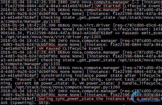

创建虚拟网络并启动 instance
  接下来便是为 instance 创建虚拟网络设备
  本环境用的是 linux-bridge 实现的虚拟网络,在 Neutron 章节我们会详细讨论 OpenStack 虚拟网络的不同实现方式。

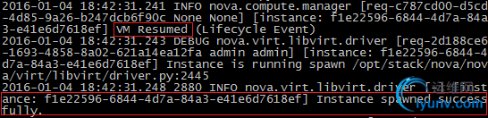

  一切就绪,接下来可以启动 instance 了。

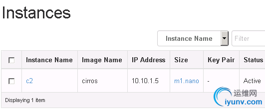

  至此,instance 已经成功启动。OpenStack 图形界面和 KVM CLI 都可以查看到 instance 的运行状态。
  在计算节点上,instance 并不是以 OpenStack上 的名字命名,而是用 instance-xxxxx 的格式。
