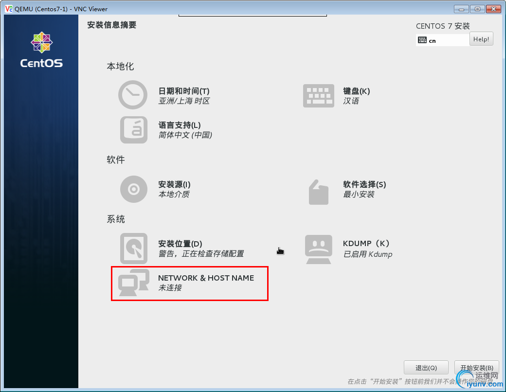

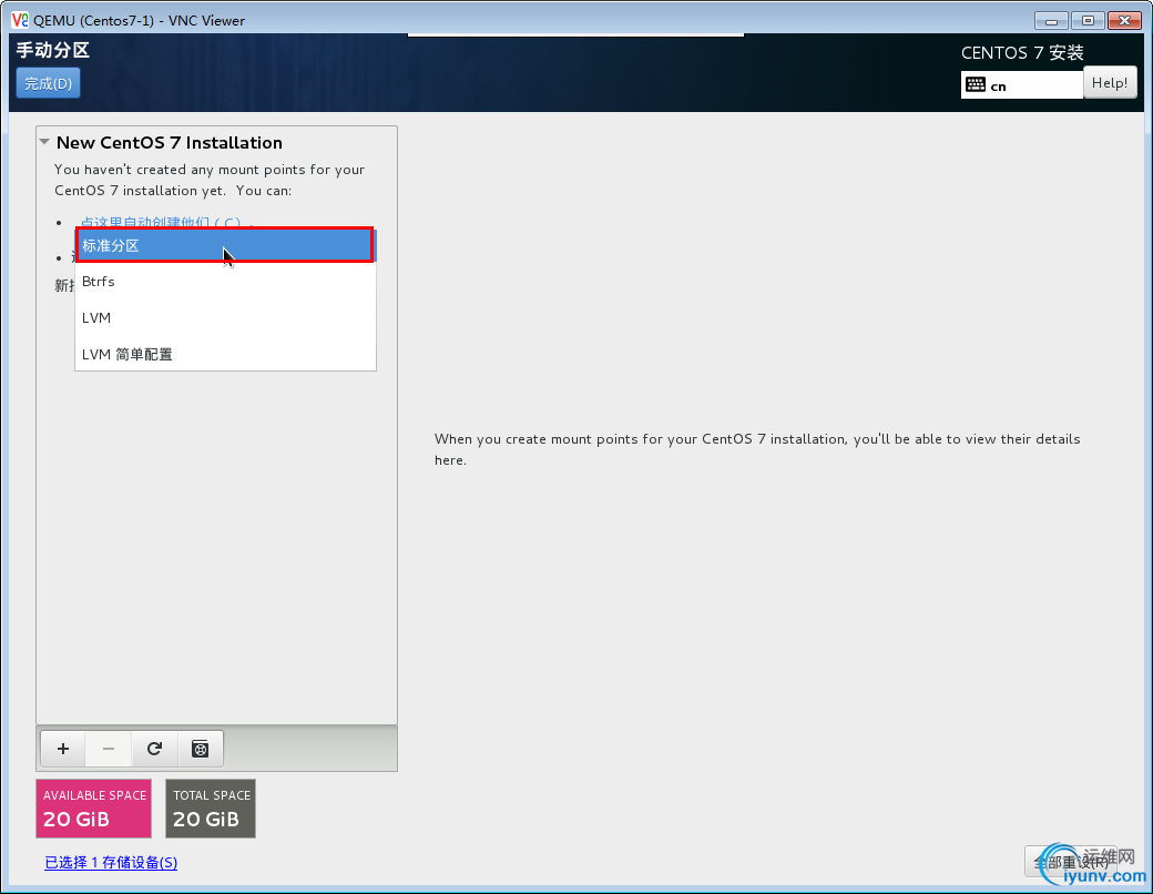

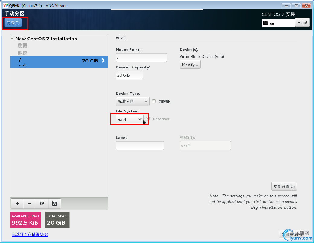

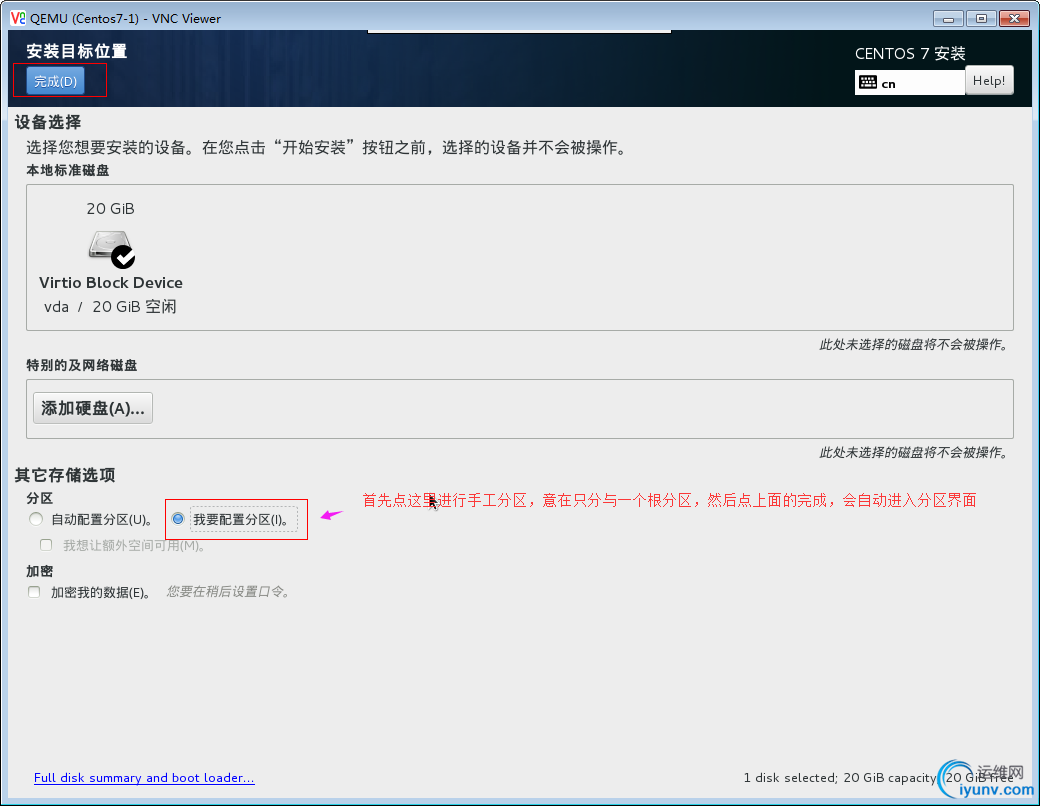

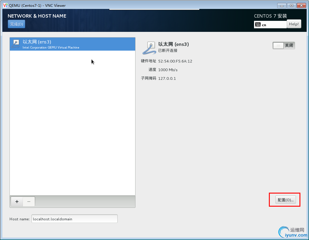

在win7的电脑上使用VNC连接
开始安装

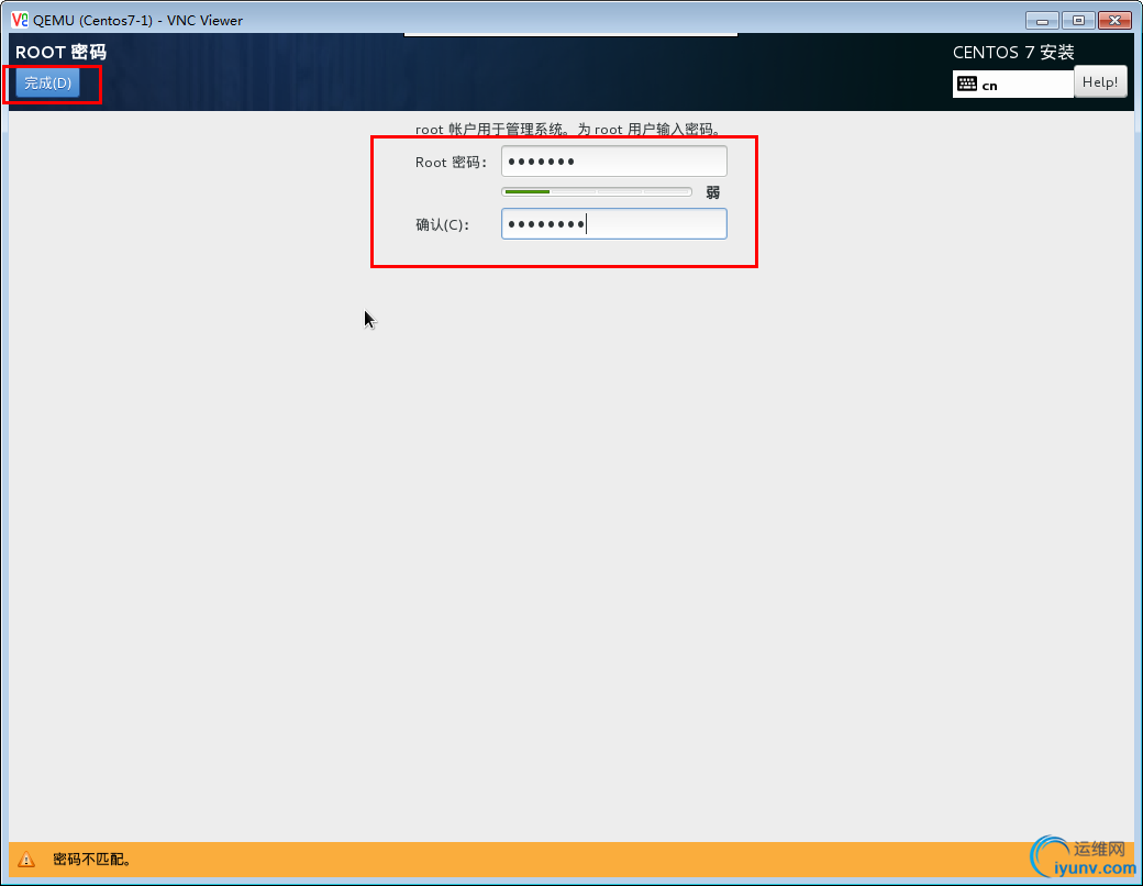

设置root密码
设置密码:venic8888,然后点2次完成(因为密码太弱,它会提示2次完成)
