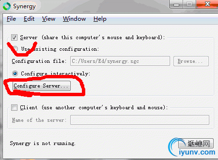

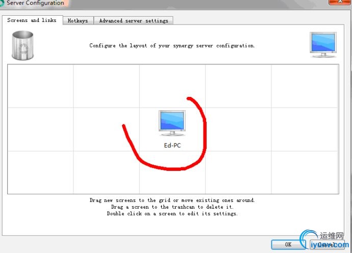

  1、勾选 Sever 选项,同时单击 下面的 configure Server按钮进入配置:

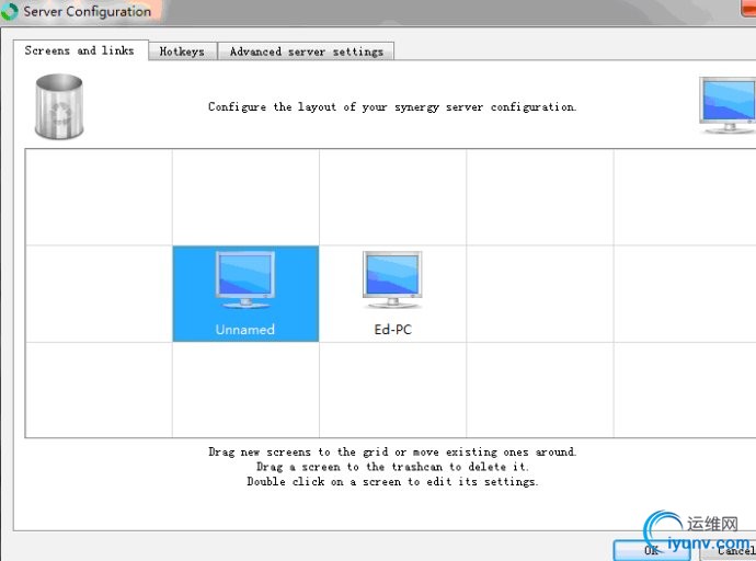

  2、双击 窗口中的 PC 图标:
  3、输入服务器端 的名字,可以自定,但后面的名字必须保持一致:
  4、拖动右上角的PC至 你主机的左边,(右边也行,主要是鼠标切换时的方向问题)

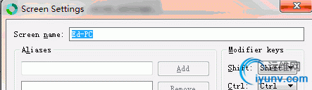

5、双击拖出来的PC图标,给这台(作为客户端)PC配上名字;名字可以自己定义,但前后必须包吃一致
  6、配置好后图如下:

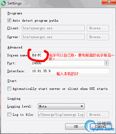

7、单机OK后,选择如下图中的 Settings按钮:
  8:如图中所示配置,名字必须和前面一直,现在陪的是服务器端的名字 IP等。

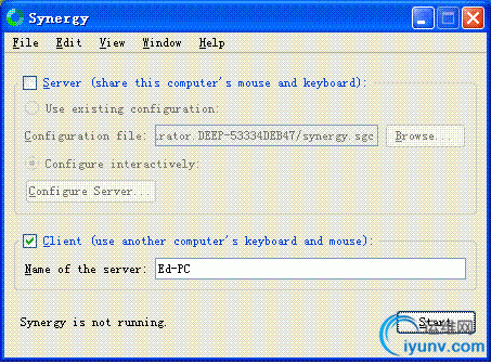

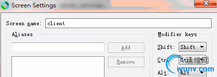

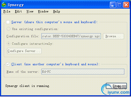

  1、客户端 首先勾选 Client选项,同时输入上面服务端机器的名字:

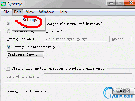

  2:选择Edit中的 setting,由于客户端截图没截好,见谅 DSC00010.gif

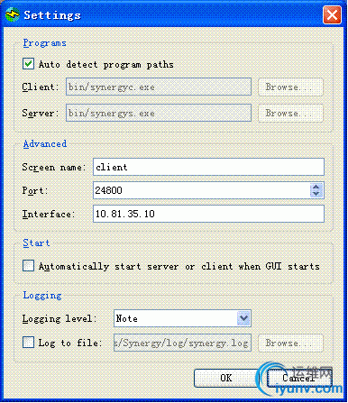

3、输入客户端的名字,要与前面一致,同时输入客户端IP地址
