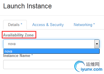

AvailabilityZoneFilter
  为提高容灾性和提供隔离服务,可以将计算节点划分到不同的Availability Zone中。
  例如把一个机架上的机器划分在一个 Availability Zone 中。 OpenStack 默认有一个命名为 “Nova” 的 Availability Zone,所有的计算节点初始都是放在 “Nova” 中。 用户可以根据需要创建自己的 Availability Zone。
  创建 Instance 时,需要指定将 Instance 部署到在哪个 Availability Zone中。
  nova-scheduler 在做 filtering 时,会使用 AvailabilityZoneFilter 将不属于指定 Availability Zone 的计算节点过滤掉。

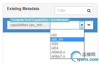

ComputeCapabilitiesFilter
  ComputeCapabilitiesFilter 根据计算节点的特性来筛选。
  这个比较高级,我们举例说明。例如我们的节点有 x86_64 和 ARM 架构的,如果想将 Instance 指定部署到 x86_64 架构的节点上,就可以利用到 ComputeCapabilitiesFilter。
  还记得 flavor 中有个 Metadata 吗,Compute 的 Capabilitie s就在 Metadata中 指定。
  “Compute Host Capabilities” 列出了所有可设置 Capabilities。
  点击 “Architecture” 后面的 “+”,就可以在右边的列表中指定具体的架构。
  配置好后,ComputeCapabilitiesFilter 在调度时只会筛选出 x86_64 的节点。如果没有设置 Metadata,ComputeCapabilitiesFilter 不会起作用,所有节点都会通过筛选。

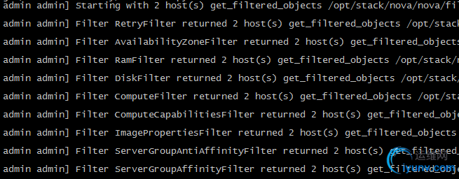

  是时候完整的回顾一下 nova-scheduler 的工作过程了。整个过程都被记录到 nova-scheduler 的日志中。比如当我们部署一个 instance 时
  打开 nova-scheduler 的日志 /opt/stack/logs/n-sch.log(非 devstack 安装其日志在 /var/log/nova/scheduler.log)
  日志显示初始有两个 host(在我们的实验环境中就是 devstack-controller 和 devstack-compute1),依次经过 9 个 filter 的过滤(RetryFilter, AvailabilityZoneFilter, RamFilter,DiskFilter, ComputeFilter, ComputeCapabilitiesFilter, ImagePropertiesFilter,ServerGroupAntiAffinityFilter, ServerGroupAffinityFilter),两个计算节点都通过了。
  那么接下来就该 weight 了:
  可以看到因为 devstack-controller 的空闲内存比 devstack-compute1 多(7466 > 3434),权重值更大(1.0 > 0.4599),最终选择 devstack-controller。
