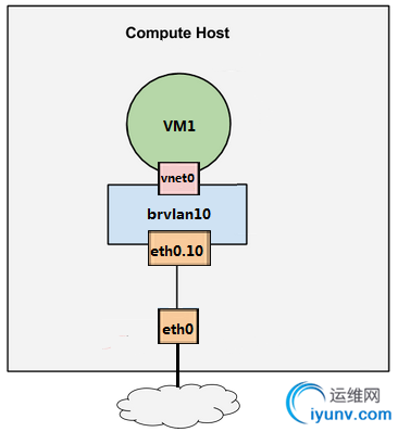

  了解了 VLAN 的概念之后,我们来看 KVM 虚拟化环境下是如何实现 VLAN 的。还是先看图,
  eth0 是宿主机上的物理网卡,有一个命名为 eth0.10 的子设备与之相连。eth0.10 就是 VLAN 设备了,其 VLAN ID 就是 VLAN 10。eth0.10 挂在命名为 brvlan10 的 Linux Bridge 上,虚机 VM1 的虚拟网卡 vent0 也挂在 brvlan10 上。
  这样的配置其效果就是:宿主机用软件实现了一个交换机(当然是虚拟的),上面定义了一个 VLAN10。eth0.10,brvlan10 和 vnet0 都分别接到 VLAN10 的 Access口上。而 eth0 就是一个 Trunk 口。
VM1 通过 vnet0 发出来的数据包会被打上 VLAN10 的标签。
  eth0.10 的作用是:定义了 VLAN10brvlan10 的作用是:Bridge 上的其他网络设备自动加入到 VLAN10 中

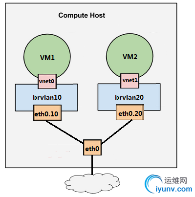

  我们再增加一个 VLAN20,见下图
  这样虚拟交换机就有两个 VLAN 了,VM1 和 VM2 分别属于 VLAN10 和 VLAN20。对于新创建的虚机,只需要将其虚拟网卡放入相应的 Bridge,就能控制其所属的 VLAN。
  VLAN 设备总是以母子关系出现,母子设备之间是一对多的关系。一个母设备(eth0)可以有多个子设备(eth0.10,eth0.20 ……),而一个子设备只有一个母设备。
