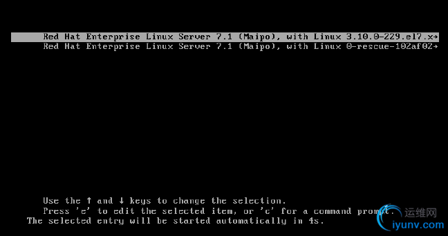

  2. 现在开始进入破解,在上一步结束后重启系统,在启动选单中(以下截图页面)按下"e"键
  进入编辑页面

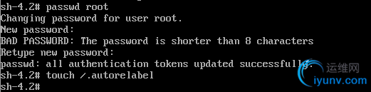

  6. 此时使用passwd命令,将密码修改成你要修改的密码即可。最后创建/.autorelabel文件,告诉SELinux重新进行文件标记

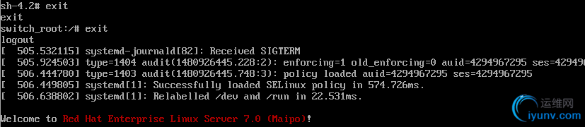

  7. 连续两个exit,退出并重启系统
  8. 至此,root的密码已被重置成功,尝试重新登录。
