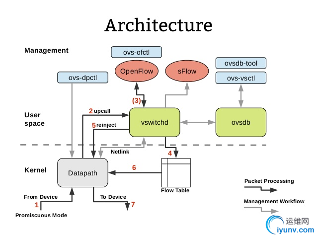

  OVS命令的结构:
ovs-dpctldatapath控制器,可以创建删除DP,控制DP中的FlowTables,最常使用show命令,其他很少手动操作
ovs-ofctl流表控制器,控制bridge上的流表,查看端口统计信息等
ovsdb-tool专门管理ovsdb的client
ovs-vsctl最常用的命令,通过操作ovsdb去管理相关的bridge,ports什么的
ovs-appctl这个可以直接与openvswitch daemon进行交互,上图中没有列出来,这么命令较少使用

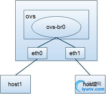

  19、如何使用OVS添加物理网卡,组成虚拟网络?
  基本情况是:在安装open vswitch的主机上有两块网卡,分别为eth0、eth1,把这两块网卡挂接到open vswitch的网桥上,然后有两台物理机host1、host2分别连接到eth0和eth1上,实现这两台物理机的通信。构建结果图如下:
#ovs-vsctl add-br br0 //建立一个名为br0的open vswitch网桥
#ovs-vsctl add-port br0 eth0 //把eth0挂接到br0中
#ovs-vsctl add-port br0 eth1 //把eth1挂接到br0中

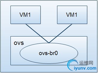

  20、如何把虚拟机添加到我们创建的OVS当中?
  在安装open vswitch的主机上安装两个虚拟机,把两个虚拟机的网卡都挂接在open vswitch的网桥上,实现两台虚拟机的通信,构建结果图如下:
  在上面,已经添加了br0了,取决于你使用什么样的虚拟机,然后我们需要将虚拟机,挂载到我们所创建的网桥上
  vbox上,可以直接上network上选择
  kvm可能需要以下的脚本(这里指示列出来,我没有完全尝试,不过和我之前成功尝试的差不多这个样子):两个文件分别是/etc/ovs-ifup, /etc/ovs-ifdown
#!/bin/sh
switch='br0'
/sbin/ifconfig $1 0.0.0.0 up
ovs-vsctl add-port ${switch} $1
#!/bin/sh
switch='br0'
/sbin/ifconfig $1 0.0.0.0 down
ovs-vsctl del-port ${switch} $1
  创建虚拟机的命令大概如下:
kvm -m 512 -net nic,macaddr=00:11:22:33:44:55-net \
tap,script=/etc/ovs-ifup,downscript=/etc/ovs-ifdown-drive\
file=/path/to/disk-image,boot=on
kvm -m 512 -net nic,macaddr=11:22:33:44:55:66-net \

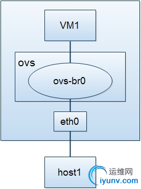

  在启动虚拟机之后,我们需要做的,在装有open vswitch的主机上有一个物理网卡eth0,一台主机通过网线和eth0相连,在open vswitch的主机上还装有一台虚拟机,把此虚拟机和连接到eth0的主机挂接到同一个网桥上,实现两者之间的通信,构建结果图如下:
  原文给除的配置就是
# ovs-vsctl add-br br0 //建立一个名为br0的open vswitch网桥
# ovs-vsctl add-port br0 eth0 //把eth0挂接到br0中
# kvm -m 512 -net nic,macaddr=00:11:22:33:44:55-net \
file=/path/to/disk-image,boot=on //ovs-ifup和ovs-ifdown和上一节中相同

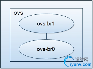

  21、如何连接两个已经创建号的网桥?
ovs-vsctl add-br br 添加一个名为br0的网桥
ovs-vsctl add-br br1 //添加一个名为br0的网桥
ovs-vsctl add-port br0 patch-to-br1 //为br0添加一个虚拟端口
ovs-vsctl set interface patch-to-br1type=patch //把patch-to-br1的类型设置为patch
ovs-vsctl set interface patch-to-br1 options:peer=patch-to-br0 把对端网桥和此网桥连接的端口名称设置为patch-to-br0
ovs-vsctl add-port br1 patch-to-br0 //为br0添加一个虚拟端口
ovs-vsctl set interface patch-to-br0type=patch //把patch-to-br0的类型设置为patch
ovs-vsctl set interface patch-to-br0options:peer=patch-to-br1 //把对端网桥和此网桥连接的端口名称设置为patch-to-br1
ovs-vsctl set interface patch-to-br0type=patch 和ovs-vsctl set interface patch-to-br0 options:peer=patch-to-br1是对ovs-database的操作,有有兴趣的同学可以参考ovs-vswitchd.conf.db.5

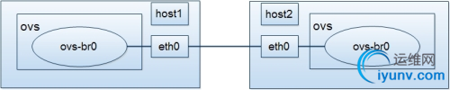

  22、如何实现两个网桥通过网线来进行连接
  host1:
#ovs-vsctl add-br br0 //添加名为br0的网桥
#ovs-vsctl add-port br0 eth0 //把eth0挂接到br0上
  host2:
  然后就可以通过网络进行通信
