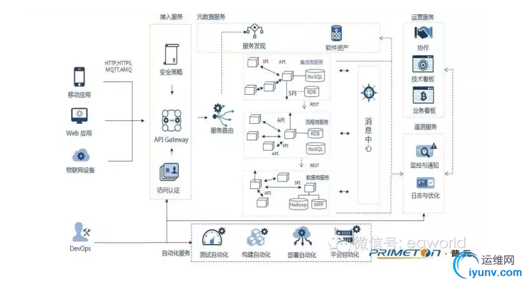

  平台是以DevOps为核心的,最终架构如下:
  围绕统一接入,自动化协作,运营反馈等,建设了完整的企业级云平台,后面我会分模块一一介绍,大家先概览一下就可以了。
  还有一些其他的能力建设
  包括高可靠、高性能、灰度发布、熔断、APIGateway、自动化、安全控制…,大家有兴趣可以一起交流,共同进步。
