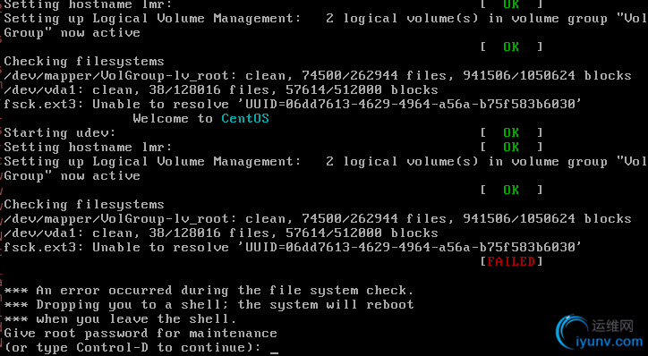

  !!!!!!!!!!!注意重reboot没问题,但关机后(包括正常关机),再开启就会报错(如果不在虚机的配置文件中添加相关代码,的情况下会报错,并无法启动),如下图:
  这种情况下输入密码( 是指root的密码),会进入,但在这种模式下,所有的文件都是只读的(root),解决方法:
mount -o remount,rw /
  执行这条命令后,权限恢复正常

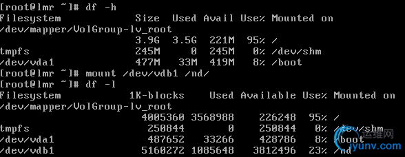

  注释/etc/fstab 中的挂载项,如下图
  在实体机上执行如下命令:
  重新去掉/etc/fstab 中注释掉的挂载项前面的#号
