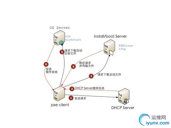

什么是PXE
PXE(preboot execute environment) 预启动执行环境。PXE 是目前主流的无盘启动技术,它可以使计算机通过网络而不是从本地硬盘、光驱等设备启动,采用Client/Server的网络模式,在启动过程中,终端要求服务器分配IP地址,再用TFTP(trivial file transfer protocol)或MTFTP(multicast trivial file transfer protocol)协议下载一个启动软件包到本机内存中执行,由这个启动软件包完成终端基本软件设置,从而引导预先安装在服务器中的终端操作系统。
利用 PXE 进行系统安装需要被安装的主机上有 PXE 支持的网卡,不过现在的网卡一般都内嵌支持 PXE 的 ROM 芯片。当计算机引导时,BIOS 首先会把 PXE Client 调入内存中执行,PXE Client 被载入内存后,它便同时具有 DHCP client 和 TFTP Client 的功能,DHCP client 会向 DHCP server 请求 ip 分配给将要安装系统的主机,然后由 PXE Client 将放置在远端的文件通过 TFTP 下载到本地运行。 DSC0000.jpg
安装流程如下:
  • 客户机从自己的PXE网卡启动,向本网络中的DHCP服务器索取IP,并搜寻引导文件的位置
  • DHCP服务器返回分给客户机IP以及NBP(Network Bootstrap Program )文件的放置位置(该文件一般是放在一台TFTP服务器上)
  • 客户机向本网络中的TFTP服务器索取NBP
  • 客户机取得NBP后之执行该文件
  • 根据NBP的执行结果,通过TFTP服务器加载内核和文件系统
  • 安装操作系统

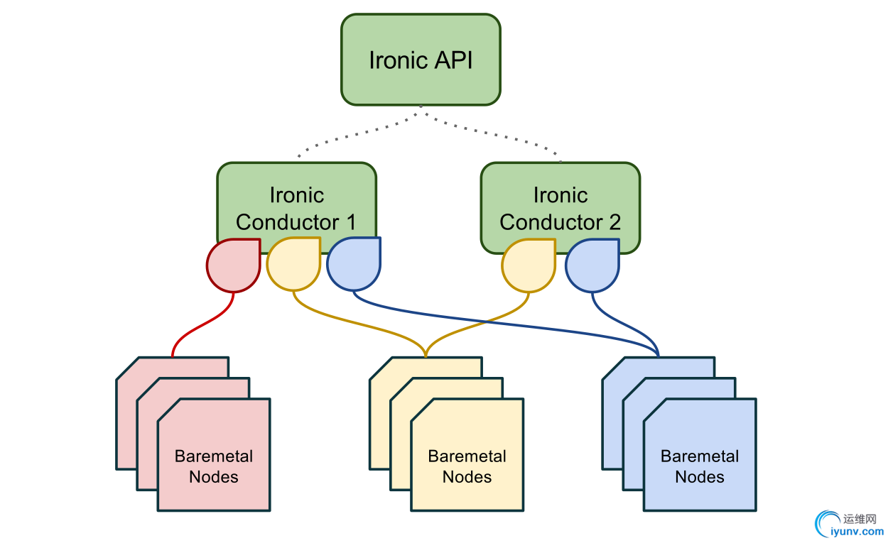

Conductor
Ironic-Conductor是Ironic中最主要的模块,通过Ironic-API对外提供功能,与Ironic-API之间通过RPC进行通信,负责绝大部分工作,包括与Neutron通信为物理机配置网络信息,与Glance通信获取镜像,与Cinder和Swift通信进行为物理机提Ironic-Conductor是Ironic中最主要的模块,通过Ironic-API对外提供功能,与Ironic-API之间通过RPC进行通信,负责绝大部分工作,包括与Neutron通信为物理机配置网络信息,与Glance通信获取镜像,与Cinder和Swift通信进行为物理机提供存储。 供存储。
同时控制着物理机状态的改变过程,下图是openstack Liberty中物理机状态转换图:

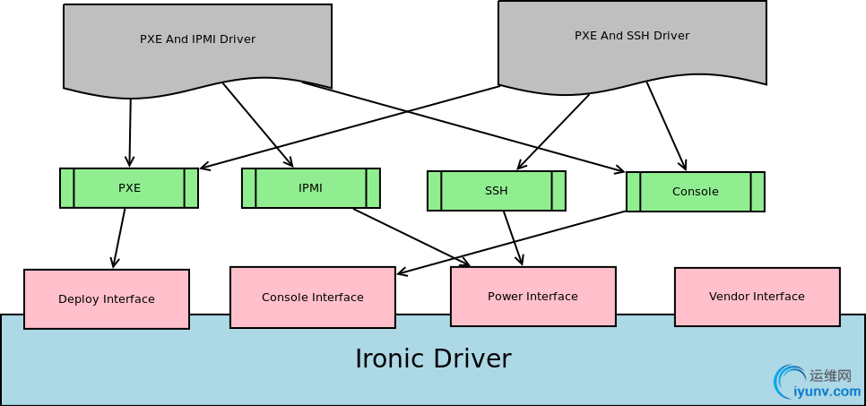

Drivers
驱动是真正操作物理机的模块,Ironic的驱动以插件形式设计,厂商可以实现自己的驱动来为自己的设备提供特色化功能。实现自己的驱动只需要实现几个相关的方法即可。
驱动架构
驱动有不同的属性,每个属性能够完成一定的功能,这些属性分为三种接口:
  • 核心接口(core),最基本的功能,是其他服务的依赖,所有驱动都必须实现的,包括power,deploy.
  • 标准接口(standard),实现通用功能,主要包括 management, console, boot, inspect, raid.
  • 厂商接口(vendor),提供个性化功能
接口功能:
分类接口功能主要需要实现的方法
core
power
管理电源
get_properties、validate、 get_power_state、set_power_state、reboot
deploy
部署方式
get_properties、validate、 deploy、tear_down、prepare、clean_up、take_over、prepare_cleaning、tear_down_cleaning
standard
console
通过硬件得到物理机的控制台
get_properties、validate、start_console、stop_console、get_console
management
管理物理机硬件
get_properties、validate、get_supported_boot_device、set_boot_device、get_boot_device 、get_sensors_data
boot
启动相关的动作
get_properties、validate、prepare_ramdisk、clean_up_ramdisk、prepare_instance、clean_up_instance
inspect
硬件自检,主要检查内存、CPU、本地分区
inspect_hardware
raid
设置raid
get_properties、validate、 create_configuration、delete_configuration、get_logical_disk_properties
vendor
厂商的自定义功能
get_properties、validate、...
驱动架构示意图:

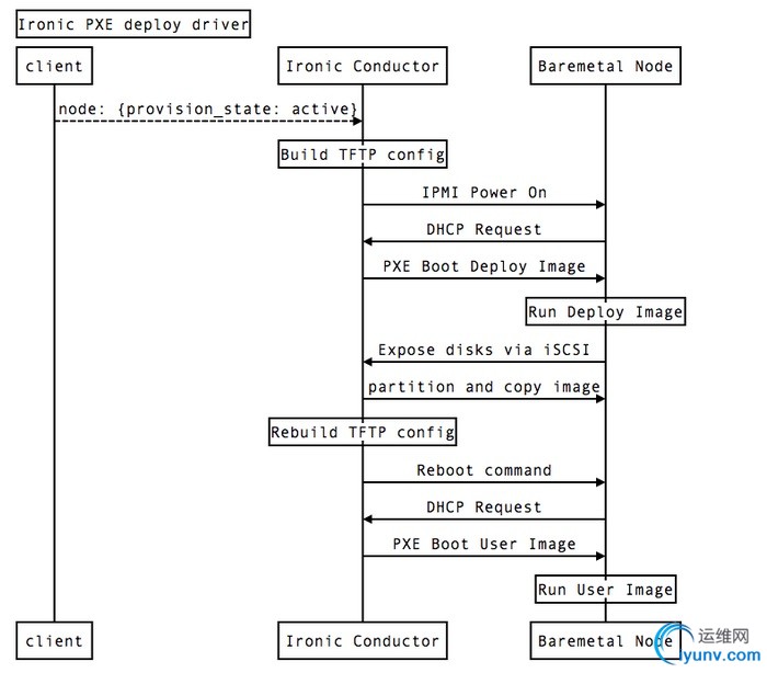

我们把fake驱动排除,其他的驱动可以分为两类:
  • 一是以pex 或者 iscsi 为前缀的驱动采用PXE部署机制,这些驱动将根硬盘作为iSCSI设备暴露给ironic conductor,由conductor将镜像复制到这里.
  • 二是以agent_ 为前缀的驱动采用Agent部署机制,conductor准备一个存储在swift上的镜像URL给IPA,由IPA下载镜像和完成部署的操作。
从Kilo版开始,所有驱动使用agent进行部署。
每种驱动的功能会调用不同的模块来实现,比如:
  • pxe_ deploy 用的是iscsi_deploy.ISCSIDeploy(), boot用的是pxe.PXEBoot(), power根据后缀不同使用的不同
  • agent_ deploy用的是agent.AgentDeploy(), boot 用的是pxe.PXEBoot(), power根据后缀不同而不同
  • iscis_ deploy用的iscsi_deploy.ISCSIDeploy(),power根据后缀不同而不同

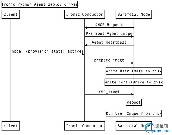

Ironic-Python-Agent
在PXE部署环境中,deploy模块是通过打开一个iSCSI设备,ironic-conductro将OS的镜像文件写到iSCSI的设备,所以deploy_ramdisk只是完成了iSCSI部署的工作,但开发者觉得既然已经把kernel和ramdisk传过去了,只做一个工作是不是太少了,而且还太缺乏灵活性了,所以就想在ramdisk里装一个Python Agent。 实际上就是多提供了一个Restful API,控制节点可以通过这个agent远程实现与物理机节点互动,而不仅仅使用dd命令。
Ironic Python Agent(简称IPA或者agent)是一个基于python的代理,用于处理ironic中裸机节点的一系列动作,比如检查、配置、清除和部署镜像。运行在ramdisk中,暴露出REST API给conductor。Ironic-Python-Agent可以在deploy模块直接访问硬件,提供以下功能:

在Condutor端使用agent驱动,物理机端使用IPA,IPA通过暴露API给Condutor调用,则可完成相应功能。IPA启动时通过发送lookup()请求给Condutor获取UUID,相当于注册自己,并且每隔一段时间给Condutor发送心跳包进行连接。
1. 与conductor的交互
IPA使用lookup和hearteat机制与Ironic Conductor进行交互
  • 启动时agent给Conductor的vendor_passthru lookup endpoint(地址为/v1/drivers/{driver}/vendor_passthru/lookup)发送一个硬件的profile
  • 然后Ironic就可以得出该节点的uuid,在成功发现该节点之后,agent隔N秒发送心跳包给Conductor(hearteat地址为/v1/nodes/{node_ident}/vendor_passthru/heartbeat )
  • conductor执行一系列动作,包括查询已经运行的命令的状态,
2. 与ramdisk、agent的关系
IPA是一个运行在ramdisk中python程序,当物理机注册时使用agent为前缀的驱动时,则会使用agent方式部署,即允许包含有IPA的ramdisk。
3. 硬件管理
硬件管理器(HardwareManager)是IPA中的一个概念,IPA通过重写硬件管理器来支持多种硬件平台。通过自定义 hardware managers 可以允许用户引入特定的硬件工具集、文件和清除步骤等等,比如可以引入 BIOS flashing utility and BIOS file,然后在cleaning step中重写BIOS版本。
修改硬件的方法按照优先顺序发送给每个管理器,管理器检查是否包含该方法,如果没有则抛出IncompatibleHardwareMethodError异常,IPA继续发送给下一个管理器,直到某个管理器包含该方法并且返回方法的结果,如果所有的管理器都没有改方法则抛出 HardwareManagerMethodNotFound异常。
4. pxe部署与agent部署对比
使用pxe部署流程:
使用IPA部署流程:
