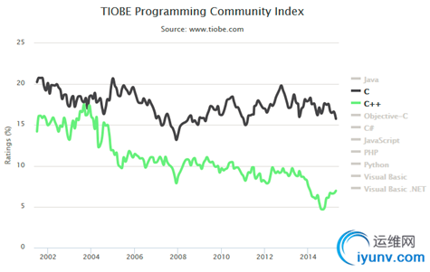

  所以说未来的趋势是:C x 各种语言混搭 的趋势,从TIOBE上 C++的指数十年间下跌了三倍可以看出,未来还会涌现出更多技术来代替各个角落残存的C++方案,C++的使用情况还会进一步下降。所以题主问学习纯C是否有前途,我觉得如果题主能够左手熟练的掌握 C语言,培养系统化的思维习惯和精确控制内存和硬件的技巧;右手继续学习各种新兴的开发技术,能够应对各个细分领域的快速开发,碰到新问题时能左右开弓,那么未来工作上肯定是能上一个大台阶的。至于C++ 嘛,有时间看看就行,逼不得已要维护别人代码的情况下写两行即可。

最后,补充一张图:
