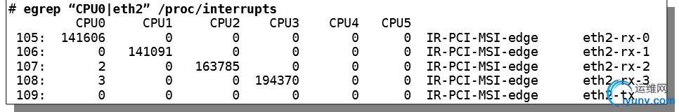

  硬中断可以在/ proc / interrupts中看到,其中每个队列在分配给它的第一列中有一个中断向量。 当系统引导或加载NIC设备驱动程序模块时,这些初始化。 每个RX和TX队列被分配一个唯一的向量,它通知中断处理程序该中断来自哪个NIC /队列。 列将进入中断的数量表示为计数器值:

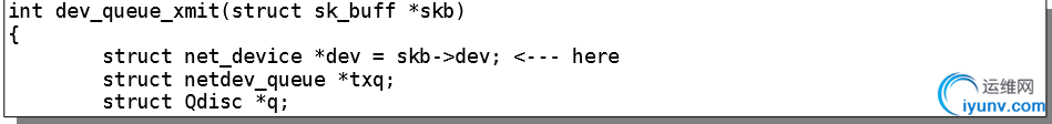

  Linux内核的另一个重要方面是网络包出口。 虽然比入口逻辑简单,但出口仍然值得确认。 当skbs从协议层传递到核心内核网络例程时,该过程工作。 每个skb包含一个dev字段,其中包含将通过其传输的net_device的地址:
  它使用此字段将skb路由到正确的设备:
  基于此设备,执行将切换到处理skb的驱动程序,并最终将数据复制到NIC上。 这里主要需要调优的是TX队列入队规则(qdisc)稍后描述。 一些NIC可以有多个TX队列。

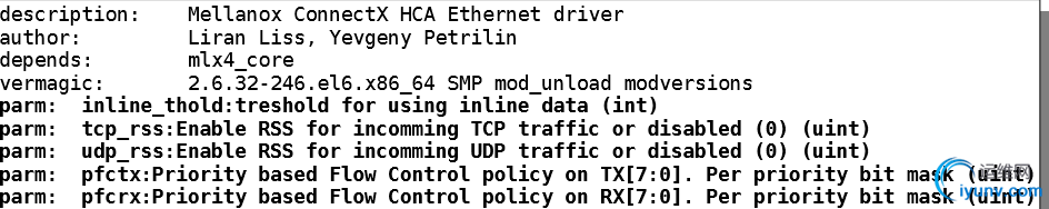

每个网络接口驱动程序通常作为可加载的内核模块。 可以使用modprobe命令加载和卸载模块。 这些模块通常包含可用于进一步调整设备驱动程序和NIC的参数。 可以使用modinfo <drivername>命令查看这些参数。 记录特定驱动程序参数超出了本文档的范围。 有关这些参数的说明,请参阅硬件手册,驱动程序文档或硬件供应商。 Linux内核通过sysfs路径/ sys / module / <drivername> / parameters导出模块参数的当前设置例如,给出驱动程序参数:
可以在sysfs中检查每个驱动程序参数的当前值。 例如,要检查udp_rss参数的当前设置:
# ls /sys/module/mlx4_en/parameters
inline_thold  num_lro  pfcrx  pfctx  rss_mask  rss_xor  tcp_rss  udp_rss
# cat /sys/module/mlx4_en/parameters/udp_rss

RSS: Receive Side Scaling
  RSS由许多常见的网络接口卡支持。 在接收数据时,NIC可以将数据发送到多个队列。 每个队列可以由不同的CPU服务,允许有效的数据检索。 RSS充当驱动程序和卡固件之间的API,以确定数据包如何跨CPU核心分布,其想法是将流量引导到不同CPU的多个队列允许更快的吞吐量和更低的延迟。 RSS控制哪些接收队列获得任何给定的分组,无论卡是否侦听特定的单播以太网地址,它侦听的多播地址,哪个队列对或以太网队列获得多播分组的副本等。
RSS Considerations
  驱动程序是否允许配置队列数量
  某些驱动程序将根据硬件资源自动生成引导期间的队列数。 对于其他,它可以通过ethtool -L进行配置。
  ·系统有多少个内核应配置RSS,以便每个队列转到不同的CPU内核。
