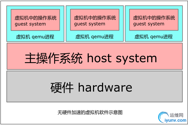

  在上一篇中,我展示了虚拟机软件 QEMU 的使用、效果及其性能,同时也分析了不同用户对虚拟机的不同追求。但是不管是桌面用户还是企业级用户,对虚拟机软件的追求有一点是共同的,那就是性能。QEMU 是一个强大的虚拟机软件,它可以完全以软件的形式模拟出一台完整的电脑所需的所有硬件,甚至是模拟出不同架构的硬件,在这些虚拟的硬件之上,可以安装完整的操作系统。QEMU 的运行模式如下图:
  很显然,这种完全以软件模拟硬件的形式虽然功能强大,但是性能难以满足用户的需要。模拟出的硬件的性能和物理硬件的性能相比,必然会大打折扣。为了提高虚拟机软件的性能,开发者们各显神通。其中,最常用的办法就是在主操作系统中通过内核模块开一个洞,通过这个洞将虚拟机中的操作直接映射到物理硬件上,从而提高虚拟机中运行的操作系统的性能。如下图:

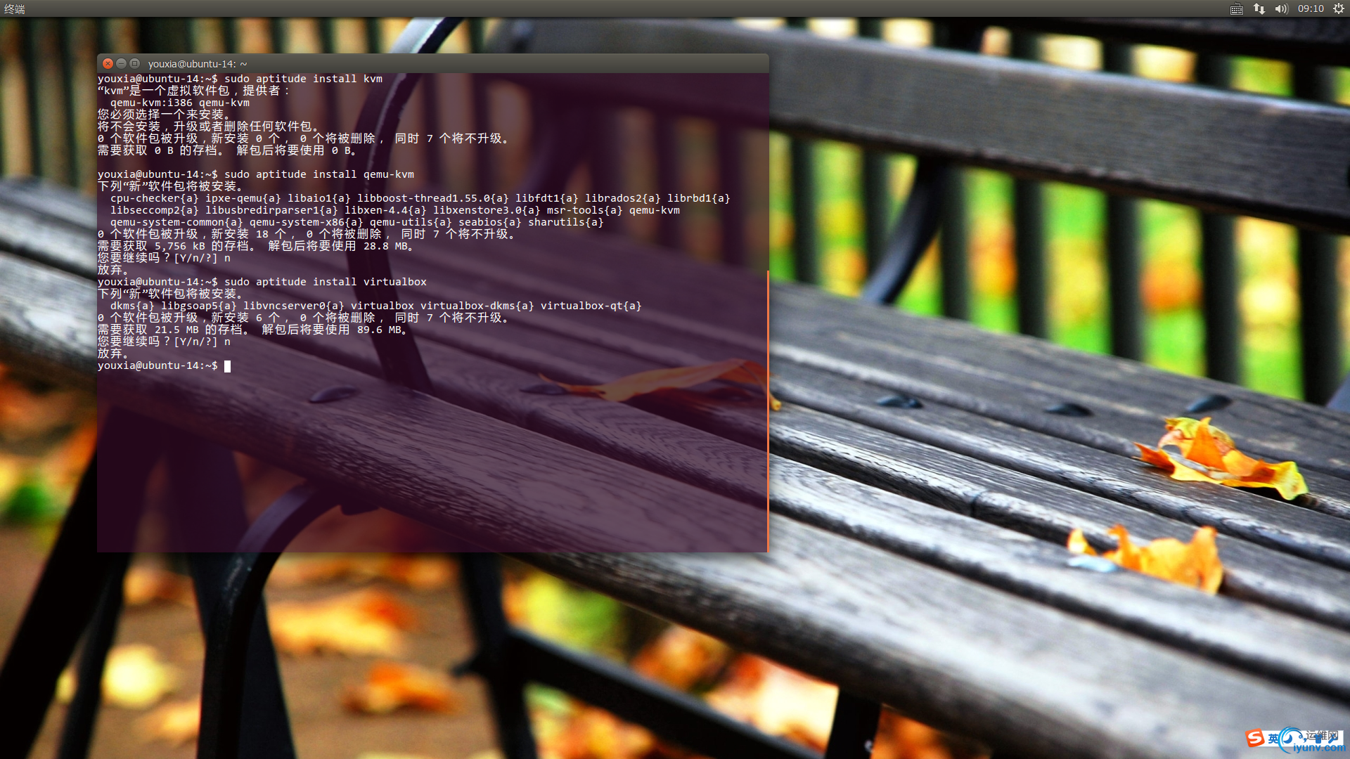

  其实 VirtualBox 也是采取的这种内核模块加速的模式。我之所以这么说,是因为在安装 VirtualBox 时,它会要求安装 DKMS。如下图:
  熟悉 Linux 的人知道,DKMS 就是为了方便用户管理内核模块而存在的,不熟悉 DKMS 的人 Google 一下也可以了解个大概。关于 VirtualBox 的具体使用方面的内容,我下一篇再讲。这一篇主要讲 KVM。
  KVM 和 QEMU 是相辅相成的,QEMU 可以使用 KVM 内核模块加速,而 KVM 需要使用 QEMU 运行虚拟机。从上图可以看到,如果要使用 Ubuntu 的包管理软件安装 KVM,其实安装的就是 qemu-kvm。而 qemu-kvm 并不是一个什么很复杂的软件包,它只包含很少量几个文件,如下图:
  用 man 命令查看一下它的文档,发现 qemu-kvm 包不仅包含的文件很少,而且它的可执行文件 kvm 也只是对 qemu-system-x86_64 命令的一个简单包装,如下图:

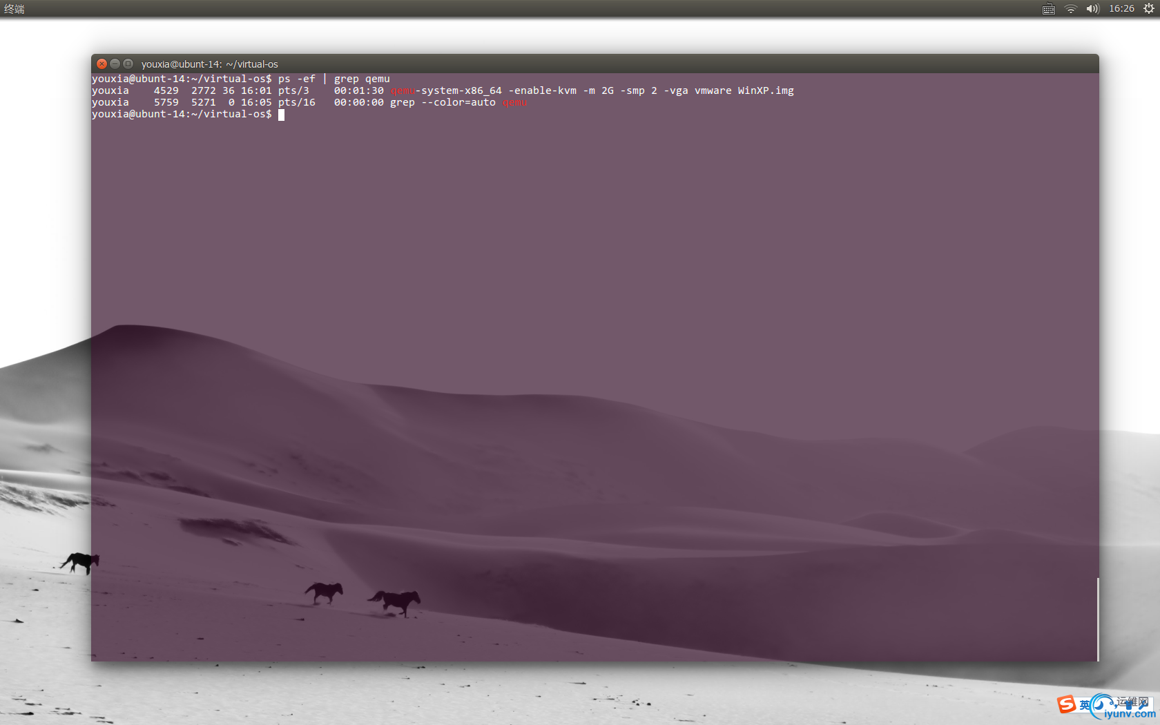

  写到这里,已经可以看出 KVM 的使用是很简单的了。下面,我使用 KVM 运行一下上一篇中安装的 WinXP 操作系统,体验一下 QEMU 经过 KVM 加速后的运行效率。使用如下命令运行使用 KVM 加速的 QEMU:
  可以看出,使用 KVM 加速后,虚拟机中的 WinXP 运行速度提升了不少,开机只用了 34 秒。我将分辨率调整为 1366*768,图形界面运行也很流畅,不管是打开 IE 浏览器还是 Office 办公软件都没有问题,再也没有出现 CPU 使用率飙升到 100% 的情况。如果用 ps -ef| grep qemu 命令查看一下,发现 kvm 命令运行的还是 qemu-system-x86_64 程序,只不过加上了 -enable-kvm 参数,如下图:
