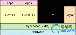

全虚拟化(Full virtualization), 也称为原始虚拟化技术, 是另一种虚拟化方法. 该模型使用虚拟机协调客户操作系统和原始硬件(见图2). 这里"协调"是一个关键词, 因为VMM在客户操作系统和裸硬件之间用于工作协调. 一些受保护的指令必须由Hypervisor(虚拟机管理程序)来捕获和处理. 因为操作系统是通过Hypervisor来分享底层硬件.
  图2. 全虚拟化: 使用Hypervisor分享底层硬件
  全虚拟化的运行速度要快于硬件模拟, 但是性能方面不如裸机, 因为Hypervisor需要占用一些资源. 全虚拟化最大的优点是操作系统没有经过任何修改. 它的唯一限制是操作系统必须能够支持底层硬件(比如, PowerPC).
  老机器上的Hypervisors
  一些老的硬件如x86, 全虚拟化遇到了问题. 比如, 一些敏感的指令需要由VMM来处理(VMM不能设置陷阱). 因此, Hypervisors必须动态扫描和捕获特权代码来处理问题.

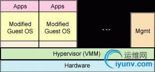

  半虚拟化
  半虚拟化(Paravirtualization)是另一种类似于全虚拟化的热门技术. 它使用Hypervisor(虚拟机管理程序)分享存取底层的硬件, 但是它的客户操作系统集成了虚拟化方面的代码. 该方法无需重新编译或引起陷阱, 因为操作系统自身能够与虚拟进程进行很好的协作.
  图3. 半虚拟化: 通过客户操作系统分享进程
  上面提到过, 半虚拟化需要客户操作系统做一些修改(配合Hypervisor), 这是一个不足之处. 但是半虚拟化提供了与原始系统相近的性能. 与全虚拟化一样, 半虚拟化可以同时能支持多个不同的操作系统.
