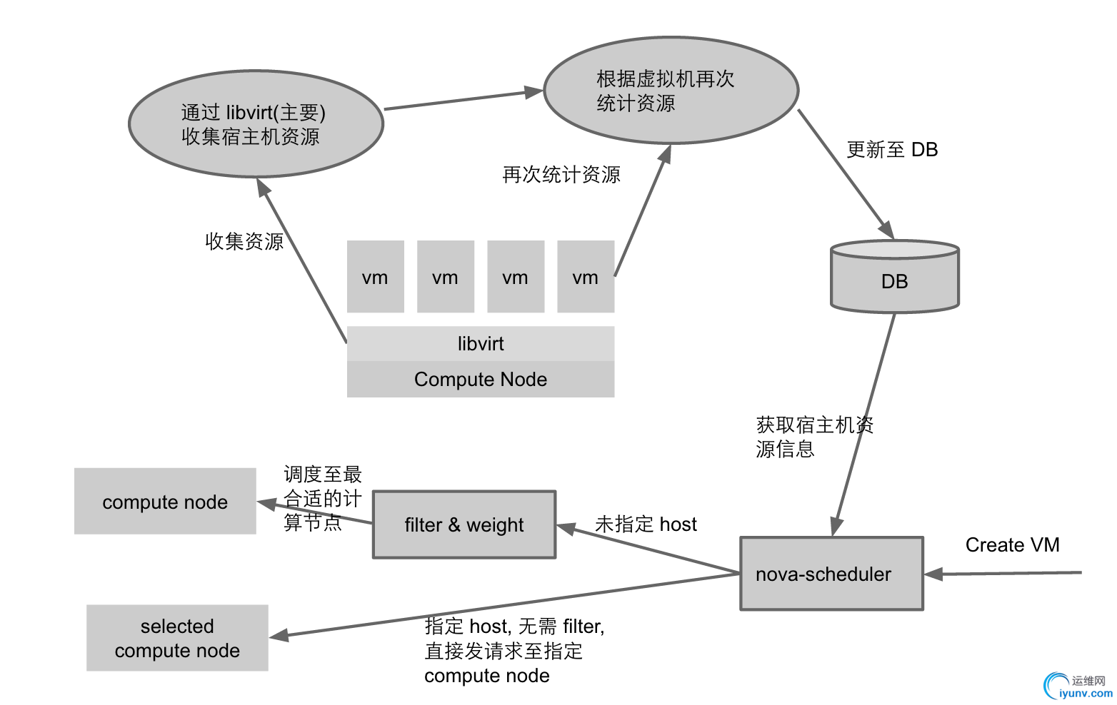

  当该 host 上实际可用资源时满足要求时,libvirt 依旧能成功创建虚拟机。最后,一图蔽之
