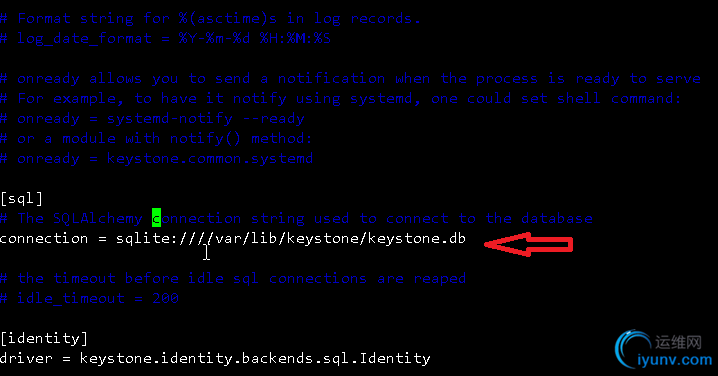

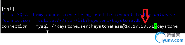

在文件 /etc/keystone/keystone.conf  中添加如下语句
  • connection = mysql://keystoneUser:keystonePass@10.10.10.51/keystone
复制代码  上面的配置可能大家的理解不一样这里给出图示:
上面connection注释掉,替换为上面链接如下图所示
重新启动Keystone,同步数据库

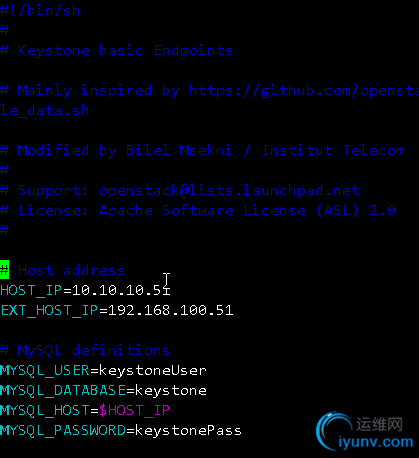

下载keystone_basic.sh,keystone_endpoints_basic.sh并执行脚本
  • #Modify the **HOST_IP** and **EXT_HOST_IP** variables before executing the scripts
  • wget https://raw.github.com/mseknibilel/OpenStack-Grizzly-Install-Guide/OVS_MultiNode/KeystoneScripts/keystone_basic.sh
  • wget https://raw.github.com/mseknibilel/OpenStack-Grizzly-Install-Guide/OVS_MultiNode/KeystoneScripts/keystone_endpoints_basic.sh
  • chmod +x keystone_basic.sh
  • chmod +x keystone_endpoints_basic.sh
  • ./keystone_basic.sh
  • ./keystone_endpoints_basic.sh
复制代码

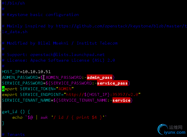

注释与说明:
查看脚本keystone_basic.sh内容:
上面ip为控制节点的ip
查看脚本keystone_endpoints_basic.sh内容:
上面HOST_IP分别为控制节点的eth0,eth1两个网卡ip。
当脚本./keystone_basic.sh执行时,没有任何输出说明脚本执行成功。

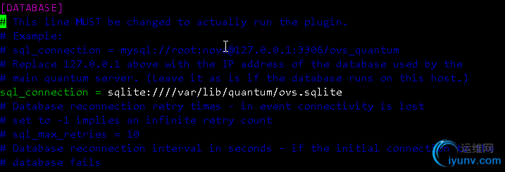

注释与说明:
我们看到上面链接替换为sql_connection = mysql://quantumUser:quantumPass@10.10.10.51/quantum即可。下面操作同理

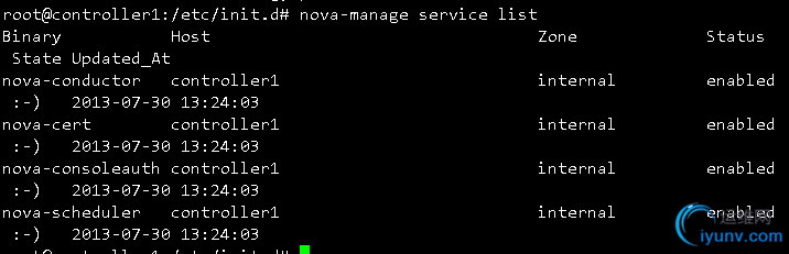

检查安装是否成功
  • nova-manage service list
复制代码  当我们看到下图时候,说明安装成功

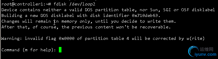

创建一个卷组命名为cinder-volumes:
  • dd if=/dev/zero of=cinder-volumes bs=1 count=0 seek=2G
  • losetup /dev/loop2 cinder-volumes
  • fdisk /dev/loop2
  • #Type in the followings:
  • n
  • p
  • 1
  • ENTER
  • ENTER
  • t
  • 8e
  • w
复制代码
注释与说明:首先执行
第一步:
第二步:
第三部:执行fdisk /dev/loop2会有相应命令输入,
只要按照下面命令输入就可以。
  • n
  • p
  • 1
  • ENTER
  • ENTER
  • t
  • 8e
  • w
复制代码

编辑 the OVS plugin 配置文件 /etc/quantum/plugins/openvswitch/ovs_quantum_plugin.ini:
  • #Under the database section
  • [DATABASE]
  • sql_connection = mysql://quantumUser:quantumPass@10.10.10.51/quantum
  • #Under the OVS section

复制代码  注释与说明:
注意上面的文件不能一次性全部复制到文件中,需要找到相应的标签,如下图所示为ovs的配置

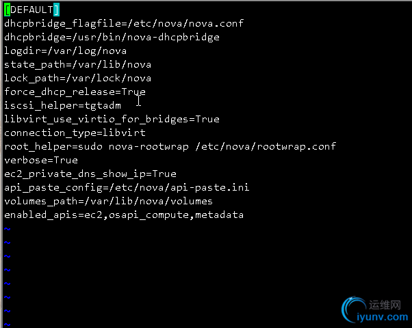

修改文件 /etc/nova/nova.conf如下:
  • [DEFAULT]
  • logdir=/var/log/nova
  • state_path=/var/lib/nova
  • lock_path=/run/lock/nova
  • verbose=True
  • api_paste_config=/etc/nova/api-paste.ini
  • compute_scheduler_driver=nova.scheduler.simple.SimpleScheduler
  • rabbit_host=10.10.10.51
  • nova_url=http://10.10.10.51:8774/v1.1/
  • sql_connection=mysql://novaUser:novaPass@10.10.10.51/nova
  • root_helper=sudo nova-rootwrap /etc/nova/rootwrap.conf
  • # Auth
  • use_deprecated_auth=false
  • auth_strategy=keystone
  • # Imaging service
  • glance_api_servers=10.10.10.51:9292
  • image_service=nova.image.glance.GlanceImageService
  • # Vnc configuration
  • novnc_enabled=true
  • novncproxy_base_url=http://192.168.100.51:6080/vnc_auto.html
  • novncproxy_port=6080
  • vncserver_proxyclient_address=10.10.10.53
  • vncserver_listen=0.0.0.0
  • # Network settings
  • network_api_class=nova.network.quantumv2.api.API
  • quantum_url=http://10.10.10.51:9696
  • quantum_auth_strategy=keystone
  • quantum_admin_tenant_name=service
  • quantum_admin_username=quantum
  • quantum_admin_password=service_pass
  • quantum_admin_auth_url=http://10.10.10.51:35357/v2.0
  • libvirt_vif_driver=nova.virt.libvirt.vif.LibvirtHybridOVSBridgeDriver
  • linuxnet_interface_driver=nova.network.linux_net.LinuxOVSInterfaceDriver
  • #If you want Quantum + Nova Security groups
  • firewall_driver=nova.virt.firewall.NoopFirewallDriver
  • security_group_api=quantum
  • #If you want Nova Security groups only, comment the two lines above and uncomment line -1-.
  • #-1-firewall_driver=nova.virt.libvirt.firewall.IptablesFirewallDriver
  • #Metadata
  • service_quantum_metadata_proxy = True
  • quantum_metadata_proxy_shared_secret = helloOpenStack
  • # Compute #
  • compute_driver=libvirt.LibvirtDriver
  • # Cinder #
  • volume_api_class=nova.volume.cinder.API
  • osapi_volume_listen_port=5900
  • cinder_catalog_info=volume:cinder:internalURL
复制代码
注释与说明:
我们打开文件会看到如下内容:把文件内容清空,添加上面内容即可。

复制代码  查看是否安装成功:
复制代码
