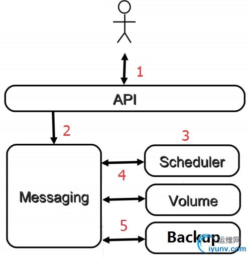

  下面我们来看 restore 操作的详细流程:
  •    向 cinder-api 发送 backup 请求
  •    cinder-api 发送消息
  •    cinder-scheduler 挑选最合适的 cinder-volume
  •    cinder-volume 创建空白 volume
  •    cinder-backup 将 backup 数据 copy 到空白 volume 上
  我们先来看第 1 步。

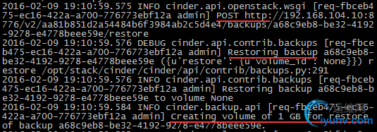

  cinder-api 接收到 restore 请求。日志文件在 /opt/stack/logs/c-api.log。
  这里看到 cinder-api 转发请求,为 restore 创建 volume。 之后 cinder-scheduler 和 cinder-volume 将创建空白 volume,这个过程与 create volume 一样,不再赘述。
  接下来分析数据恢复的过程。 首先,在 cinder-api 日志中可以看到相关信息。
  这里注意日志中的 volume_id 和 backup_id 与前面 backup-restore 命令的输出是一致的。

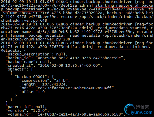

cinder-backup 执行 restore 操作
  日志为 /opt/stack/logs/c-vol.log。
  •   启动 restore 操作,mount NFS。
  •   读取 container 目录中的 metadata。
  •   将数据解压并写到 volume 中。

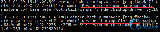

  •   恢复 volume 的 metadata,完成 restore 操作。

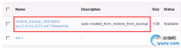

  此时,在 GUI 中已经可以看到 restore 创建的 volume。
