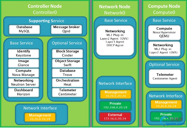

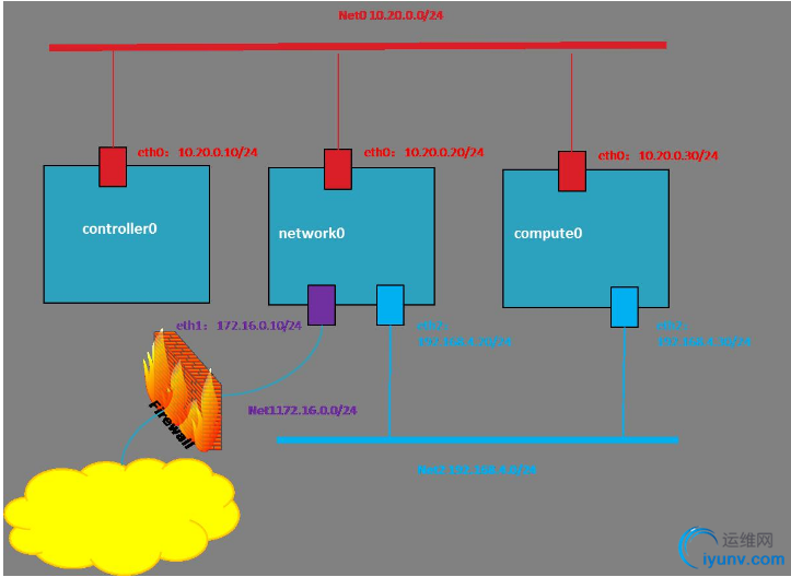

  整个OpenStack是由控制节点,计算节点,网络节点,存储节点四大部分组成。(这四个节点也可以安装在一台机器上,单机部署)
其中:
控制节点负责对其余节点的控制,包含虚拟机建立,迁移,网络分配,存储分配等等
计算节点负责虚拟机运行
网络节点负责对外网络与内网络之间的通信
存储节点负责对虚拟机的额外存储管理等等
  控制节点架构:
  控制节点包括以下服务
  管理支持服务
  基础管理服务
  扩展管理服务
  1)管理支持服务包含MySQL与Qpid两个服务
  MySQL:数据库作为基础/扩展服务产生的数据存放的地方
  Qpid:消息代理(也称消息中间件)为其他各种服务之间提供了统一的消息通信服务
  2)基础管理服务包含Keystone,Glance,Nova,Neutron,Horizon五个服务
  Keystone:认证管理服务,提供了其余所有组件的认证信息/令牌的管理,创建,修改等等,使用MySQL作为统一的数据库
  Glance:镜像管理服务,提供了对虚拟机部署的时候所能提供的镜像的管理,包含镜像的导入,格式,以及制作相应的模板
  Nova:计算管理服务,提供了对计算节点的Nova的管理,使用Nova-API进行通信
  Neutron:网络管理服务,提供了对网络节点的网络拓扑管理,同时提供Neutron在Horizon的管理面板
  Horizon:控制台服务,提供了以Web的形式对所有节点的所有服务的管理,通常把该服务称为DashBoard
  3)扩展管理服务包含Cinder,Swift,Trove,Heat,Centimeter五个服务
  Cinder:提供管理存储节点的Cinder相关,同时提供Cinder在Horizon中的管理面板
  Swift:提供管理存储节点的Swift相关,同时提供Swift在Horizon中的管理面板
  Trove:提供管理数据库节点的Trove相关,同时提供Trove在Horizon中的管理面板
  Heat:提供了基于模板来实现云环境中资源的初始化,依赖关系处理,部署等基本操作,也可以解决自动收缩,负载均衡等高级特性。
  Centimeter:提供对物理资源以及虚拟资源的监控,并记录这些数据,对该数据进行分析,在一定条件下触发相应动作
  控制节点一般来说只需要一个网络端口用于通信/管理各个节点
  网络节点架构
  网络节点仅包含Neutron服务
  Neutron:负责管理私有网段与公有网段的通信,以及管理虚拟机网络之间的通信/拓扑,管理虚拟机之上的防火等等
  网络节点包含三个网络端口
  eth0:用于与控制节点进行通信
  eth1:用于与除了控制节点之外的计算/存储节点之间的通信
  eth2:用于外部的虚拟机与相应网络之间的通信
  计算节点架构
  计算节点包含Nova,Neutron,Telemeter三个服务
  1)基础服务
  Nova:提供虚拟机的创建,运行,迁移,快照等各种围绕虚拟机的服务,并提供API与控制节点对接,由控制节点下发任务
  Neutron:提供计算节点与网络节点之间的通信服务
  2)扩展服务
  Telmeter:提供计算节点的监控代理,将虚拟机的情况反馈给控制节点,是Centimeter的代理服务
  计算节点包含最少两个网络端口
  eth0:与控制节点进行通信,受控制节点统一调配
  eth1:与网络节点,存储节点进行通信
  存储节点架构
  存储节点包含Cinder,Swift等服务
  Cinder:块存储服务,提供相应的块存储,简单来说,就是虚拟出一块磁盘,可以挂载到相应的虚拟机之上,不受文件系统等因素影响,对虚拟机来说,这个操作就像是新加了一块硬盘,可以完成对磁盘的任何操作,包括挂载,卸载,格式化,转换文件系统等等操作,大多应用于虚拟机空间不足的情况下的空间扩容等等
  Swift:对象存储服务,提供相应的对象存储,简单来说,就是虚拟出一块磁盘空间,可以在这个空间当中存放文件,也仅仅只能存放文件,不能进行格式化,转换文件系统,大多应用于云磁盘/文件
  存储节点包含最少两个网络接口
  eth0:与控制节点进行通信,接受控制节点任务,受控制节点统一调配
  eth1:与计算/网络节点进行通信,完成控制节点下发的各类任务

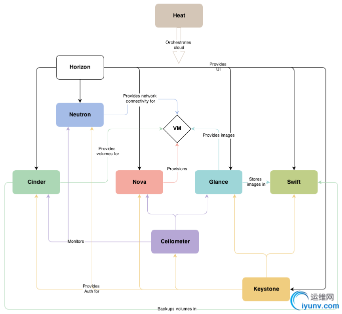

  下面说一说Openstack的各个组件作用及关系
  Openstack发展至今,总共集成了下面几个组件:
  Nova - 计算服务
Neutron-网络服务
Swift - 对象存储服务
Cinder-块存储服务
Glance - 镜像服务
Keystone - 认证服务
Horizon - UI服务
Ceilometer-监控服务
Heat-集群服务
Trove-数据库服务
  组件间的关系图如下:

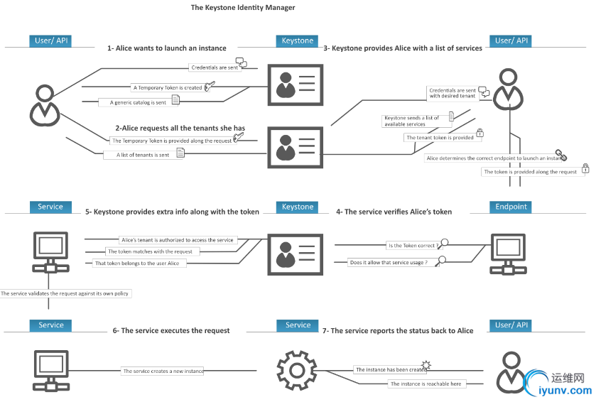

  OpenStack认证服务(Keystone)
Keystone为所有的OpenStack组件提供认证和访问策略服务,它依赖自身REST(基于Identity API)系统进行工作,主要对(但不限于)Swift、Glance、Nova等进行认证与授权。事实上,授权通过对动作消息来源者请求的合法性进行鉴定。下图显示了身份认证服务流程:
  Keystone采用两种授权方式,一种基于用户名/密码,另一种基于令牌(Token)
  除此之外,Keystone提供以下三种服务:
    令牌服务:含有授权用户的授权信息
    目录服务:含有用户合法操作的可用服务列表
    策略服务:利用Keystone具体指定用户或群组某些访问权限
