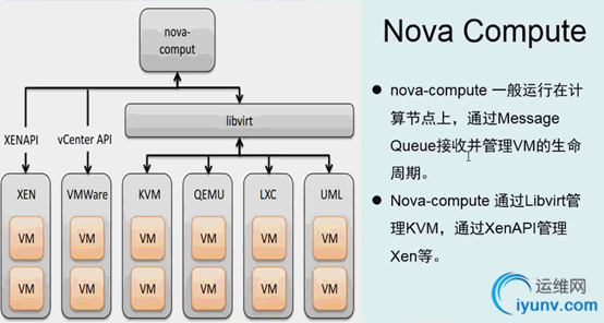

  Nova是openstack最早的两块模块之一,另一个是对象存储swift。在openstack体系中一个叫做计算节点,一个叫做控制节点。这个主要和nova相关,我们把安装为计算节点nova-compute,把除了nova-compute叫做控制节点。nova-compute是创建虚拟机的,只是创建虚拟机,所有的控制都在另一台上。
nova有非常多的组件(服务)
Nova服务介绍
API:负责接受和响应外部请求。支持OpenStack API,EC2 API
Cert:负责身份认证EC 2
Scheduler:用于云主机调度
Conductor:计算节点访问数据的中间件
Consoleauth:用于控制台的授权验证
Novncproxy:VNC代理
提示:EC 2是亚马逊云主机的意思

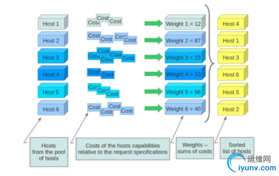

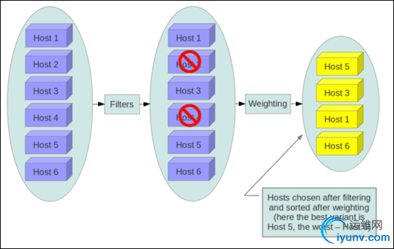

Nova scheduler
  Nova scheduler模块在openstack中的作用就是决策虚拟机创建在那个主机(计算节点)上
决策一个虚拟机应该调度到那个物理节点,需要分两个步骤:
1、过滤(Fliter)
2、计算权值(Weight)
提示:我们经常会出现找不到有效的主机?为什么?
 因为nova scheduler认为没有资源创建虚拟机,即使你有100G内存,如果nova scheduler认为你没有资格照样无法进行创建。scheduler作用就是决策虚拟机创建在那个主机上
经过主机过滤后,需要对主机进行权值的计算,根据策略选择相应的某一台主机(对于每一个要创建的虚拟机而言)

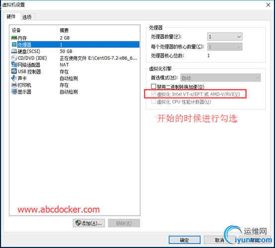

需要开启虚拟化技术
因为需要使用kvm来创建虚拟机,所以我们需要开启虚拟化。如果是服务器需要在bios上开启
