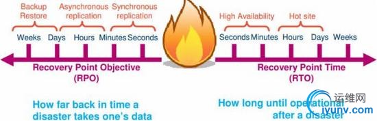

  大体上讲,容灾可以分为3个级别:数据级别、应用级别以及业务级别。
级别定义RTOCTO
数据级  指通过建立异地容灾中心,做数据的远程备份,在灾难发生之后要确保原有的数据不会丢失或者遭到破坏。但在数据级容灾这个级别,发生灾难时应用是会中断的。
  在数据级容灾方式下,所建立的异地容灾中心可以简单地把它理解成一个远程的数据备份中心。数据级容灾的恢复时间比较长,但是相比其他容灾级别来讲它的费用比较低,而且构建实施也相对简单。
  但是,“数据源是一切关键性业务系统的生命源泉”,因此数据级容灾必不可少。
RTO 最长(若干天) ,因为灾难发生时,需要重新部署机器,利用备份数据恢复业务。最低
应用级在数据级容灾的基础之上,在备份站点同样构建一套相同的应用系统,通过同步或异步复制技术,这样可以保证关键应用在允许的时间范围内恢复运行,尽可能减少灾难带来的损失,让用户基本感受不到灾难的发生,这样就使系统所提供的服务是完整的、可靠的和安全的。RTO 中等(若干小时)中等。异地可以搭建一样的系统,或者小些的系统。
业务级全业务的灾备,除了必要的 IT 相关技术,还要求具备全部的基础设施。其大部分内容是非IT系统(如电话、办公地点等),当大灾难发生后,原有的办公场所都会受到破坏,除了数据和应用的恢复,更需要一个备份的工作场所能够正常的开展业务。RTO 最小(若干分钟或者秒)最高

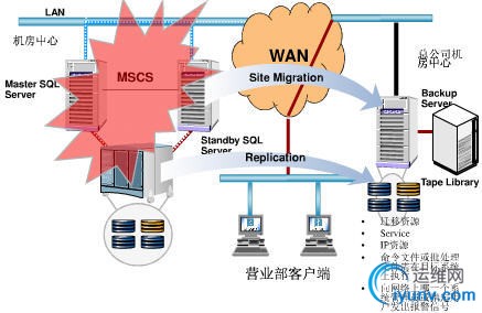

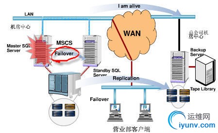

  一个异地容灾系统,往往包括本地的 HA 集群和异地的 DR 数据中心。一个示例如下(来源: 百度文库 ):
  Master SQL Server 发生故障时,切换到 Standby SQL Server,继续提供数据库服务:
  在主机房中心发生灾难时,切换到备份机房(总公司机房中心)上,恢复应用和服务:

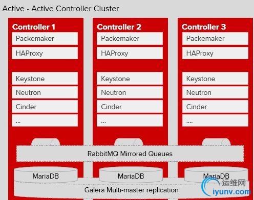

2.1.1 云控制节点的 A/A HA 方案
  该方案至少需要三台服务器。以 RDO 提供的案例为例,它由三台机器搭建成一个 Pacemaker A/A集群,在该集群的每个节点上运行:
  • API 服务:包括 *-api, neutron-server,glance-registry, nova-novncproxy,keystone,httpd 等。由 HAProxy 提供负载均衡,将请求按照一定的算法转到某个节点上的 API 服务。由  Pacemaker 提供 VIP。
  • 内部组件:包括 *-scheduler,nova-conductor,nova-cert 等。它们都是无状态的,因此可以在多个节点上部署,它们会使用 HA 的 MQ 和 DB。
  • RabbitMQ:跨三个节点部署 RabbitMQ 集群和镜像消息队列。可以使用 HAProxy 提供负载均衡,或者将 RabbitMQ host list 配置给 OpenStack 组件(使用 rabbit_hosts 和 rabbit_ha_queues 配置项)。
  • MariaDB:跨三个阶段部署 Gelera MariaDB 多主复制集群。由 HAProxy 提供负载均衡。
  • HAProxy:向 API,RabbitMQ 和 MariaDB 多活服务提供负载均衡,其自身由 Pacemaker 实现 A/A,提供 VIP。在部署中,也可以部署单独的 HAProxy 集群。
  • Memcached:它原生支持 A/A,只需要在 OpenStack 中配置它所有节点的名称即可,比如,memcached_servers = controller1:11211,controller2:11211。当 controller1:11211 失效时,OpenStack 组件会自动使用controller2:11211。

  关于共享 DB 的几个说明 (主要来自 这篇文章 ):
  (1)根据该文章中的一个调查,被调查的 220 多个用户中,200 个在用 Mysql Galera,20 多个在用单 Mysql,只有一个用 PostgreSQL。
  (2)以 Nova 为例,Mysql 使用 Write-intent locks   机制来保证多个连接同时访问数据库中的同一条记录时的互斥。以给新建虚机分配 IP 地址为例,该锁机制保证了一个 IP 不会分给两个用户。
  (3)使用 Mysql Galera 时,所有节点都是 Master 节点,都可以接受服务,但是这里有个问题,Mysql Galera 不会复制 Write-intent locks。两个用户可以在不同节点上获取到同一条记录,但是只有一个能够修改成功,另一个会得到一个 Deadlock 错误。对于这种情况,Nova 使用 retry_on_deadlock 机制来重试,比如@oslo_db_api.wrap_db_retry(max_retries=5, retry_on_deadlock=True)。默认都是重试 5 次。但是,这种机制效率不高,文章作者提供了一种新的机制。
  该 HA 方案具有以下优点:
  • 多主,零切换,方便地实现负载均衡
  • 将 API 服务和 DB, MQ 服务无缝整合在一起
  由于这些优点,该方案被大量采用。具体配置请参考 OpenStack High Availability Guide 。

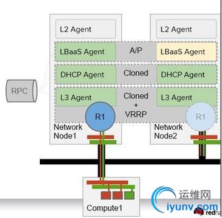

  (1)Juno 中引入的 Automatic L3 Agent Failover (自动 L3 Agent 切换)
  该方案增加了一个配置项 allow_automatic_l3agent_failover。当它的值为 True 时,L3 plugin 去周期性地检查所有有管理 Virtual Router 的 L3 Agent 的状态。如果某 L3 Agent 死了,受它管理的 Router 会重新被 schedule 到别的 L3 Agent 上。 Neutron L3 Plugin 通过判断该 L3 Agent 是否在规定时间(agent_down_time)内有发回心跳消息来判断它是否活着。存在多种 L3 Agent 未能及时上报心跳但是 router 依然在转发网络包的可能。因此这种实现可能会存在 L3 Agent 被认为死了但是其 router namespace 依然在转发网络包和响应 ARP 请求而导致的问题。如果网络后端不阻止死掉了的 agent 使用 route 的 IP 地址,那新老 namespace 就可能存在冲突。这种冲突不会断掉 E-W 网络,因为新老 namespace 中的一个都可以承担无状态网络包的转发任务。然后,南-北网络可能会受影响,因为 NAT 只存在于一个router 上。而且,reschedule 后,浮动 IP 也会无法工作,因为它们与 router 的 外部端口的绑定关系不会被设置到新的router 上。
  这种方案要求使用多个网络控制节点,每个节点上运行一个 L3 Agent。在某个 Agent 死了时,Router 会被部署到别的 Agent 上。这种方案,除了上述的问题外,切换时间过长是其主要问题。

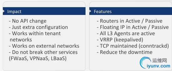

  (2) Juno 中引入的 VRRP (Virtual Router Redundancy Protocol)方案
  该方案使用多余一个的网络控制节点,提供 A/P HA。具体请参考我的另一篇文章 理解 OpenStack 高可用(HA)(2):Neutron L3 Agent HA 之 虚拟路由冗余协议(VRRP) 。其主要特点为:
  (3)Juno 引入的 DVR
  该方案将 NAT 和 L3 Agent 部署到虚机所在的计算节点,在网络控制节点上只部署 DHCP 和 SNAT。该方案解决了 L3 Agent 和 Metadata Agent 的 H/A 问题。目前,将 DHCP Agent 改成分布式,VPNaas 以及 FWaas 的修改工作已经在进行中。用户需要使用第三方软件提供 SNAT 的 HA 方案。可以参考 理解 OpenStack 高可用(HA)(3):Neutron 分布式虚拟路由(Neutron Distributed Virtual Routing) 。
  (4)DHCP Agent 的 HA

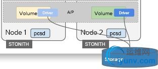

  (1)在使用非共享存储时,cinder-volume 进程受 Pacemaker 监控,在其停止的时候重启。这种方案下,存储控制节点宕机的话,上面的所有卷都会损失掉。因此,在生产环境中,必须使用下一种方案。
  (2)在使用共享存储时,考虑到目前代码中存在的资源竞争(参考 这里 ),该服务只能实现为 A/P HA 方式,也就是说在某个时刻,只有主节点上的 cinder-volume 在运行。RedHat 这个  ticket 中有具体的分析。目前,cinder-volume 还没有内在的 HA 实现,只能借助第三方软件比如 Pacemaker。A/A 的实现在 Liberty 中正在进行,请  参见 和 这个 。

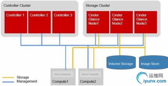

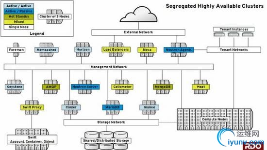

3.1 RDO HA
  这里 有完整的 RDO HA 部署方案:
  该配置最少需要五台机器:
  • 一台(物理或者虚拟)服务器部署 nfs server,dhcp,dns
  • 一台物理服务器来作为计算节点
  • 三台物理服务器组成 pacemaker 集群,创建多个虚机,安装各种应用
  特征:
  • 每个集群使用三个节点,全部采用 A/A 模式,除了 cinder-volume 和 LBaas。RedHat 不认为 A/P 模式是真正的 HA。
  • 提供使用 Pacemaker 或者 Keepalived 两套方案。
  • 将 API 和内部无状态组件按功能组分布到各个专有集群,而不是放在一个集群上。
  • Cinder 这里标识为 A/A HA,但是不包括 cinder-volume。
  • 计算节点 HA 使用 2.4 部分描述的 HA 方式。
ServiceProcessModeHA stragegySupport servicesMariaDB - GaleraA/AHAProxy / app clusterSupport servicesRabbitMQA/AApp cluster / service configSupport servicesHAProxyA/AKeepalivedSupport servicesMongoDBA/AApp cluster (ceilometer 和 heat 会使用)Support servicesMemcachedA/AService configurationKeystoneopenstack-keystoneA/AHAProxyGlanceopenstack-glance-apiA/AHAProxyGlanceopenstack-glance-registryA/AHAProxy (向 glance-api 提供 REST API)Novaopenstack-nova-apiA/AHAProxyNovaopenstack-nova-certA/A Novaopenstack-nova-computeA/A参见 2.4 部分描述Novaopenstack-nova-schedulerA/A Novaopenstack-nova-conductorA/A Novaopenstack-nova-novncproxyA/AHAProxyCinderopenstack-cinder-apiA/AHAProxyCinderopenstack-cinder-schedulerA/A Cinderopenstack-cinder-volumeA/PNo HA (RH 不把 A/P HA 当作HA!)。参考 这里Cinderopenstack-cinder-backupA/A Neutronneutron-serverA/AHAProxyNeutronneutron-dhcp-agentA/AMultiple DHCP agentsNeutronneutron-l3-agentA/AL3 HANeutronneutron-metadata-agentA/A Neutronneutron-lbaas-agentA/P目前的设计不允许 A/ANeutronneutron-openvswitch-agentA/A Neutronneutron-metering-agentA/A HorizonhttpdA/AHAProxyCeilometeropenstack-ceilometer-apiA/AHAProxyCeilometeropenstack-ceilometer-centralA/AWorkload partitioning: tooz + RedisCeilometeropenstack-ceilometer-computeA/A Ceilometeropenstack-ceilometer-alarm-notifierA/A Ceilometeropenstack-ceilometer-evaluatorA/A Ceilometeropenstack-ceilometer-notificationA/A Heatopenstack-heat-apiA/AHAProxy  关于 MariaDB:

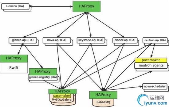

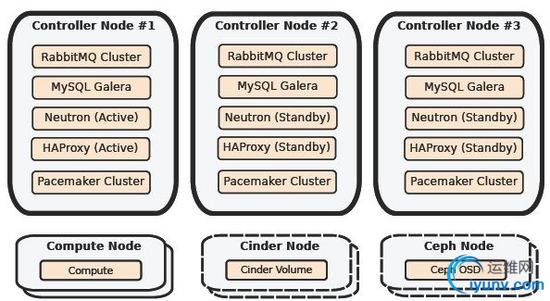

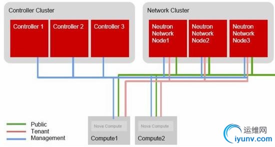

3.2 Mirantis OpenStack 6.0 HA 方案:A/A 方案
  Mirantis 推荐在生产环境中使用带至少三个控制节点的 HA:
  其中:
  • 使用 Pacemaker 控制 Neutron Agent,实现 A/P HA
  • API 服务运行在多个节点上,使用 HAProxy 实现负载均衡,提供 VIP
  • RabbitMQ A/A
  • Mysql A/A
各 HA 组件之间的关系:
  各组件被调用的方式:
  (来源: Mirantis 官网 )
  点评:与 RDO 方案一样,该 HA 也是一个彻底的 HA 方案,消除了整个系统的 SPOF。但是,与 RDO 相比分散式控制节点相比,Mirantis 的集中式控制节点上运行的服务较多,可能会影响其性能,但是在小规模云环境中节省了硬件成本。

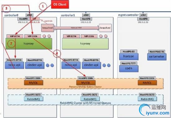

3.3 HP Helion 的 HA 方案:A/A方案
  系统组成:(两节点 HAProxy + Keepalived 集群) +  第三个控制节点 +(RabbitMQ Cluster + Queue 镜像)+(Galera + Mysql)
  • OpenStack 客户端通过 VIP:8774 访问 nova-api
  • HAProxy 将请求转到 controller 0 上的 nova-api
  • nova-api 通过 VIP:3306 访问 Mysql DB
  • HAProxy 将请求转到 controller 1 上的 Mysql 实例
  点评:HP 的 A/A 方案是不彻底的,甚至是有些怪异(为什么不三个控制节点做一个A/A 集群呢?),因为至少 Horizon、 Ceilomter 和 Neutron Agents 没有实现 HA,它只实现了 API,DB 和 MQ 的 HA。

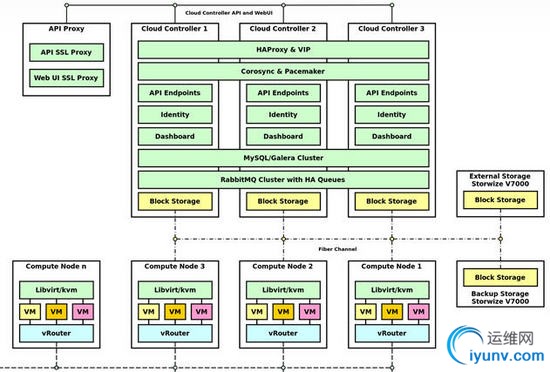

3.4 TCP Cloud OpenStack HA
  特征:
  • 系统组成:Pacemaker, Corosync, HAProxy, Galera + IBM 硬件比如 Storwize V7000
  • 使用三阶段集群 A/A 集群
  • 提供 99.99% 的服务可靠性
  • 没看到虚机 HA
  来源: TCP 官网

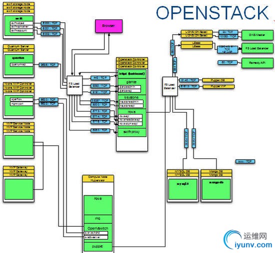

3.5 Paypal OpenStack 生成系统 HA
  特征:
  • 使用硬件负载均衡 F5
  • 使用商业 SDN
  • 使用 Monit 监控和重启各服务
  • 使用 Pacemaker
  • 用在生成系统,优化进行中

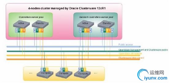

3.6 Oracel OpenStack HA:A/P HA
  CRM:Oracel Clusterware(Oracle Grid Infrastructure Release 12c Release 1 or later)
  组成:两个控制节点 + 两个网络节点组成的集群。除了网络节点上的组件外,别的组件都部署在控制节点上。
  结论:该方案比不上前面几个公司的方案,因为:
  • 只提供两节点 A/P 方案,可靠性和 CTO 比不上三节点方案
  • 需要使用共享存储比如 NFS 来实现 A/P HA 模式的 DB 和 MQ,容易脑裂
  • 不使用免费的 Pacemaker,部署成本增加。

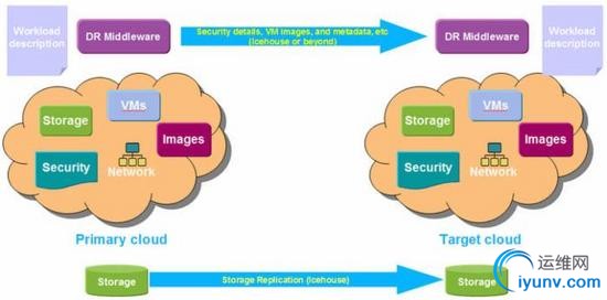

4. OpenStack DR
  目前,OpenStack 上没有实现 DR。 I BM 和 RedHat 联合发起的 DRaas 提议 :
  状态:
  • 目前没有详细的方案,只有一个概要设计,还处于 Gap 识别和补齐阶段。
  • 具体的实现主要集中在cinder 侧元数据(Juno IBM 实现了部分的 Volume Replication 功能)、业务数据同步相关,但是目前进展不乐观。
  可以参考 RedHat 的更多文档,包括 Preparing for the Worst Case Scenario: A Vision for OpenStack Disaster Recovery 和  Disaster Recovery Enablement in OpenStack 。
