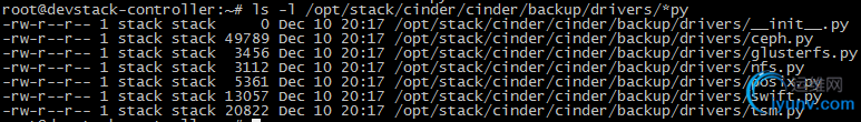

  Cinder 的 backup 功能是由 cinder-backup 服务提供的,devstack 默认没有启用该服务,需要手工启用。与 cinder-volume 类似,cinder-backup 也通过 driver 架构支持多种备份 backend,包括 POSIX 文件系统、NFS、Ceph、GlusterFS、Swift 和 IBM TSM。支持的driver 源文件放在 /opt/stack/cinder/cinder/backup/drivers/

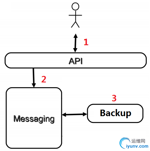

  •    向 cinder-api 发送 backup 请求
  •    cinder-api 发送消息
  •    cinder-backup 执行 backup 操作
  下面我们详细讨论每一个步骤。

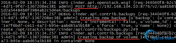

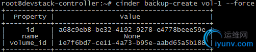

  客户(可以是 OpenStack 最终用户,也可以是其他程序)向 cinder-api 发送请求:“请 backup 指定的 volume。
  这里我们将 backup volume “vol-1”,目前 backup 只能在 CLI 中执行。
  这里因为 vol-1 已经 attach 到 instance,需要使用 --force 选项。
  cinder-api 接收到 backup volume 的请求。日志文件在 /opt/stack/logs/c-api.log。

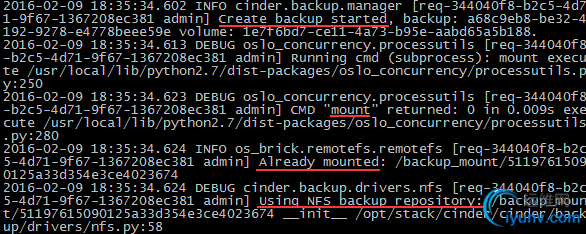

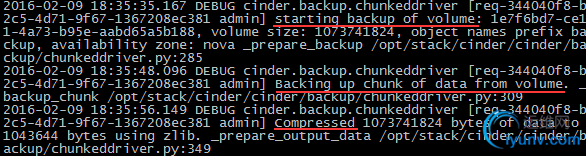

  cinder-backup 收到消息后,通过如下步骤完成 backup 操作,日志为 /opt/stack/logs/c-vol.log。
  •   启动 backup 操作,mount NFS。

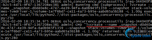

  •   创建 volume 的临时快照。
  •   创建存放 backup 的 container 目录。
  •   对临时快照数据进行压缩,并保存到 container 目录。

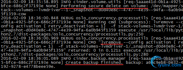

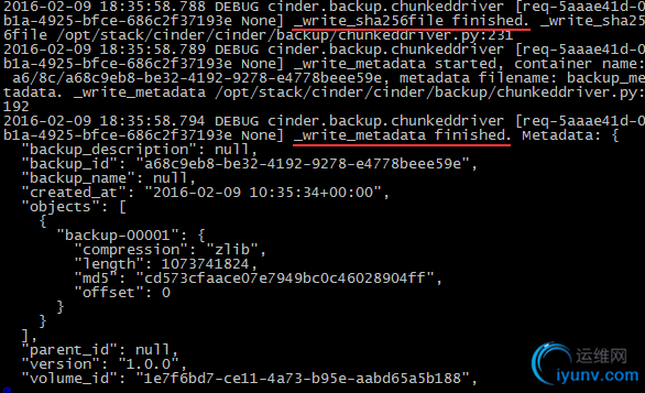

  •   创建并保存 sha256(加密)文件和 metadata 文件。
  •   删除临时快照。
  Backup 完成后,我们可以查看一下 container 目录的内容
  里面有三个文件,根据前面的日志我们可以知道:
  •   backup-00001,压缩后的 backup 文件。
  •   backup_metadata,metadata 文件。
  •   backup_sha256file,加密文件。

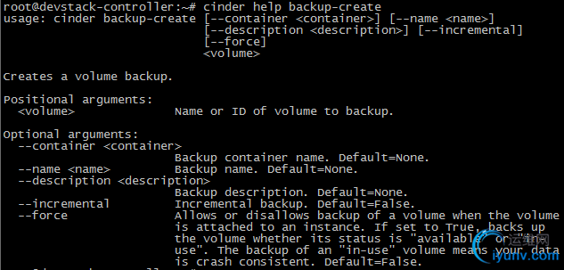

  另外我们可以查看一下 cinder backup-create 的用法。
  这里有 --incremental 选项,表示可以执行增量备份。如果之前做过普通(全量)备份,之后可以通过增量备份大大减少需要备份的数据量,是个很不错的功能。增量备份的操作和日志分析留给大家做练习。
