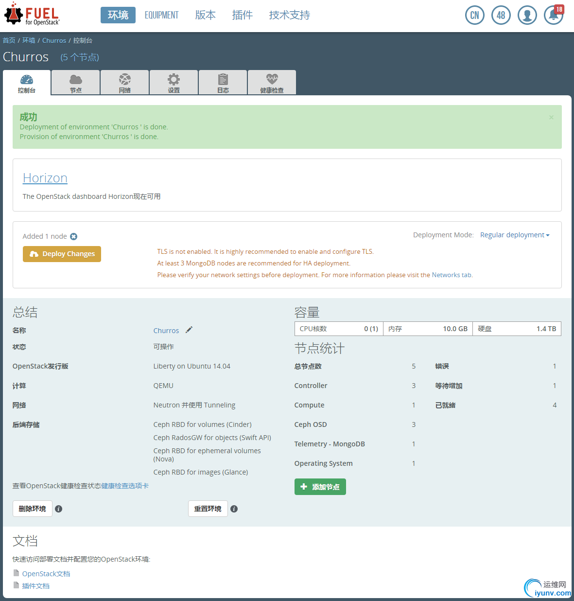

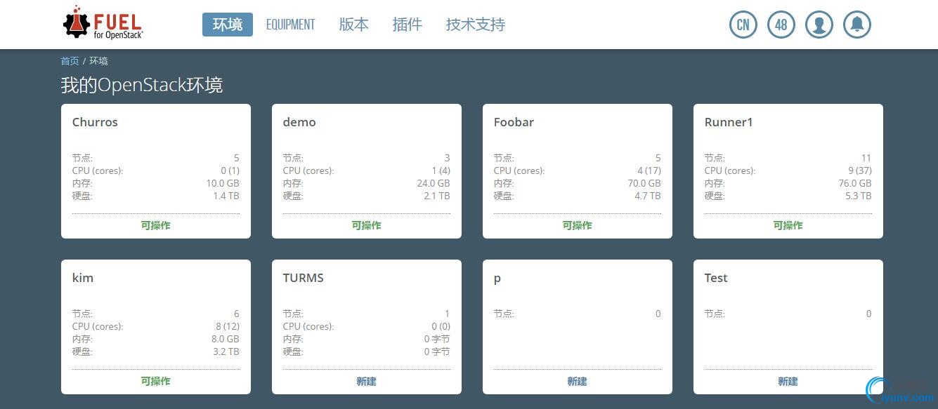

  官方示例DEMO预览:
  控制台:
  DEMO地址: http://demo.fuel-infra.org:8000/#clusters
