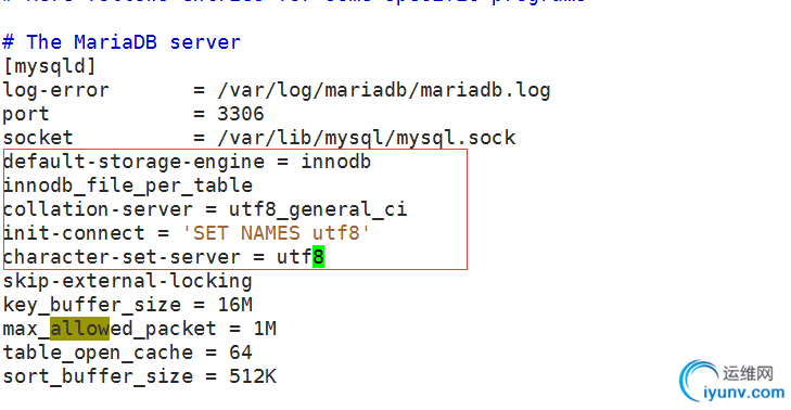

# vim /etc/my.cnf(在mysqld模块下添加如下内容)
[mysqld]
default-storage-engine = innodb # 默认的存储引擎
innodb_file_per_table # 使用独享的表空间
collation-server = utf8_general_ci # 设置校对标准
init-connect = 'SET NAMES utf8' # 设置连接的字符集
character-set-server = utf8 # 设置创建数据库时默认的字符集

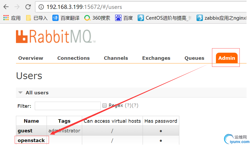

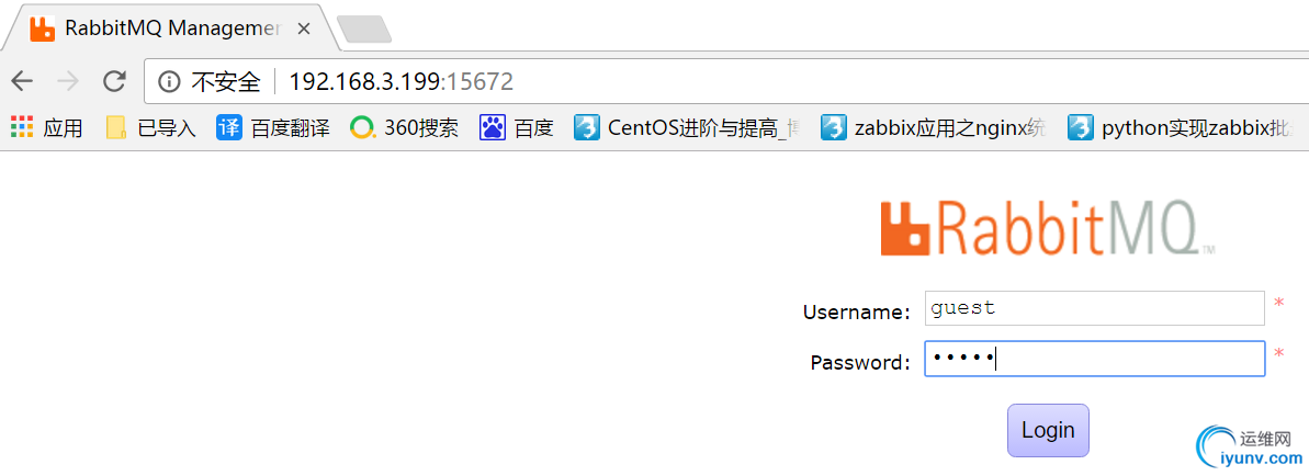

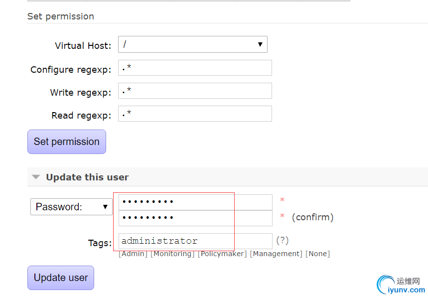

  在web界面添加openstack用户,设置权限,首次登陆必须使用账号和密码必须都是guest
http://192.168.3.199:15672/
  role设置为administrator,并设置openstack的密码
