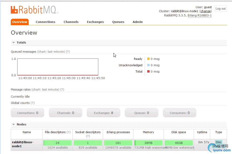

  rabbitmq默认带了个web的插件,可以通过web来看rabbit的状态

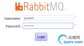

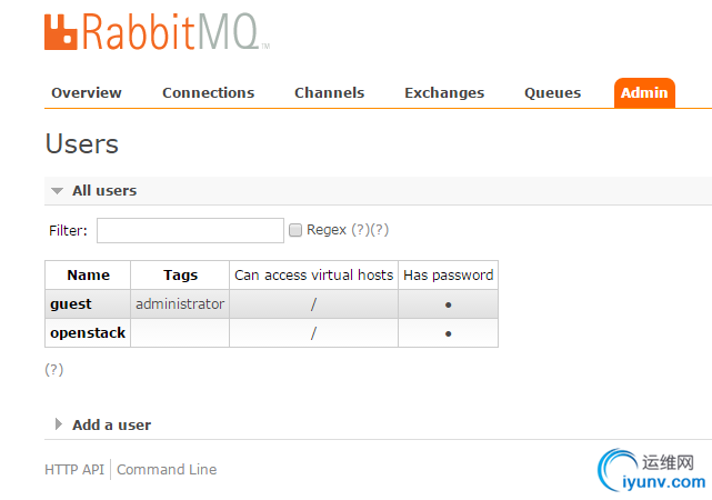

web端打开http://192.168.56.11:15672
用户名 guest 密码 guest
guest是超级管理员,你可以给guest改个密码

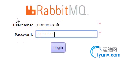

  现在使用openstack用户是无法登录的
guest登录后的页面
rabbitmq在openstack通信过程中扮演通信的交通枢纽的作用,它也是支持集群的

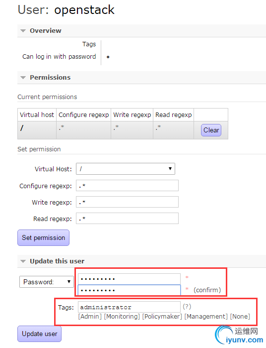

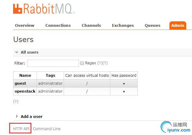

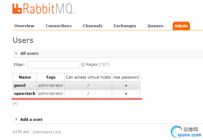

怎么让openstack也能登陆呢,点击Admin
点击openstack这个用户,tags设置为下面这种,密码改成openstack
点击update之后

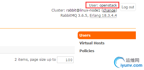

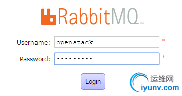

退出使用openstack登录
登录成功
也就是说只允许标签是administrator的登录

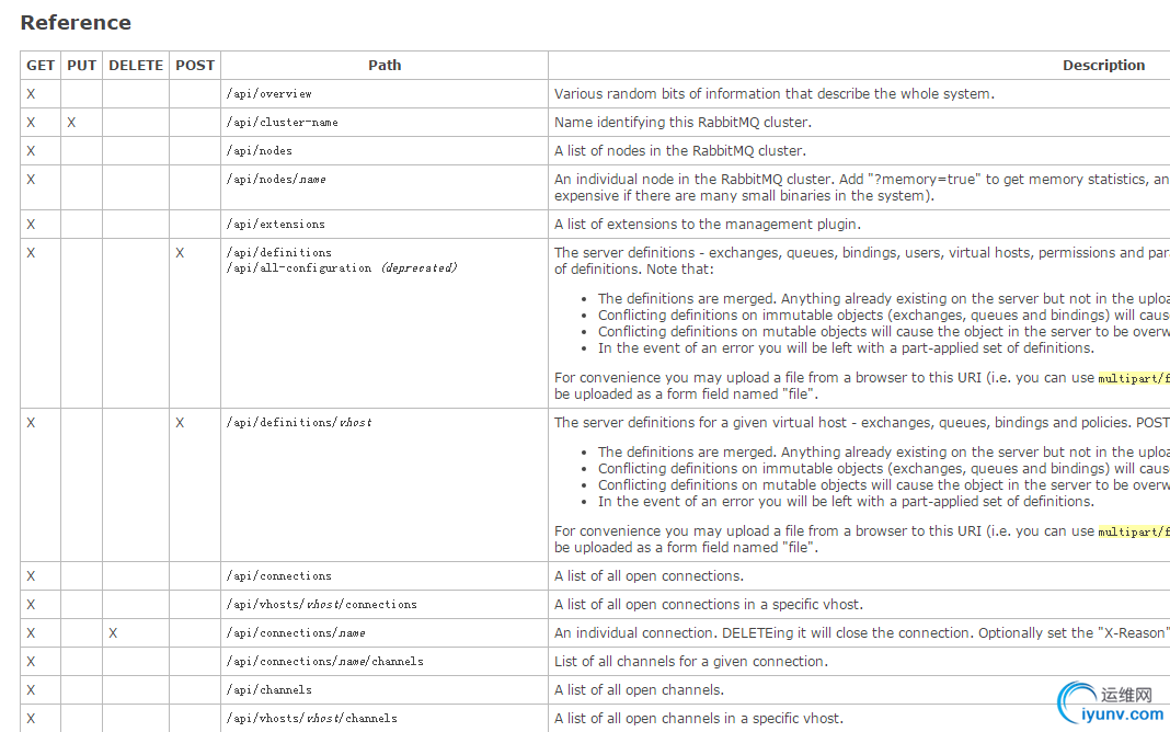

既然rabbitmq这么重要,怎么监控rabbitmq呢,可以通过http api监控它
  点击进去,看到如下所示,暂时和我们的实验无关。就不深入研究它了
