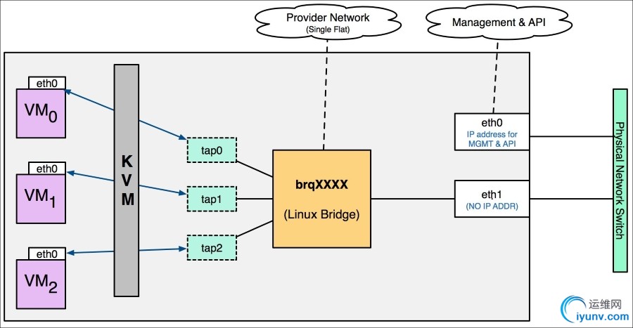

  flat network 是不带 tag 的网络,要求宿主机的物理网卡直接与 linux bridge 连接,这意味着:
  每个 flat network 都会独占一个物理网卡。
  上图中 eth1 桥接到 brqXXX,为 instance 提供 flat 网络。 如果需要创建多个 flat network,就得准备多个物理网卡,如下图所示。
