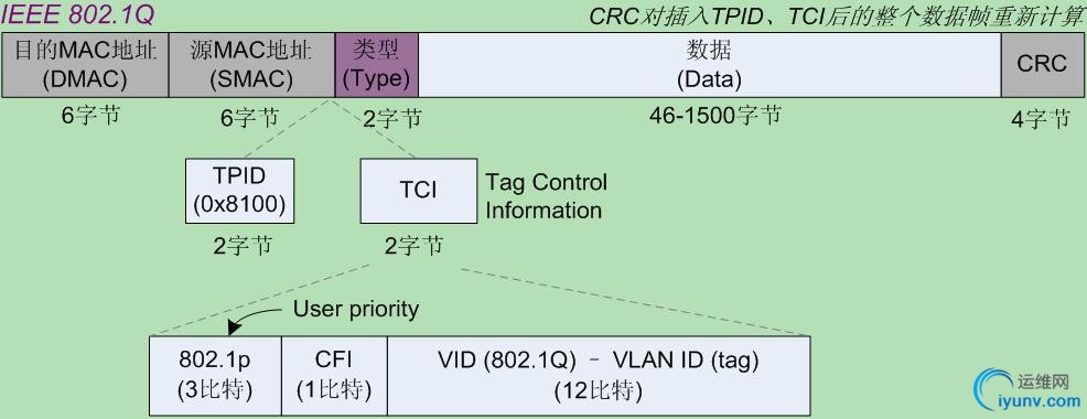

  1.2:IEEE 802.1Q 标准定义了 VLAN Header 的格式。它在普通以太网帧结构的 SA (src addr)之后加入了 4bytes 的 VLAN Tag/Header 数据,其中包括 12-bits 的 VLAN ID。VLAN ID 最大值为4096,但是有效值范围是 1 - 4094。
  vlan数据帧格式介绍:
      TPID(Tag Protocol Identifier,标签协议标识)值规定为0x8100。设备缺省采用协议规定的TPID值,交换机通过TPID来确定数据帧是否附加基于IEEE802.1Q的VLAN信息。
  TCI(Tag Control Information,标签控制信息)字段分为Pri、CFI和VLAN三部分。Pri表示报文优先级(也称1p优先级、COS或1q优先级),CFI(Canonical Format Indicator)标识MAC地址在不同传输介质中是否以标准格式进行封装,通常为0(标准格式)。Vlan ID标识该报文所属的VLAN编号,取值范围为 0~4095,一般0和4095保留(中兴设备Vid=0表示priority-tagged帧)。

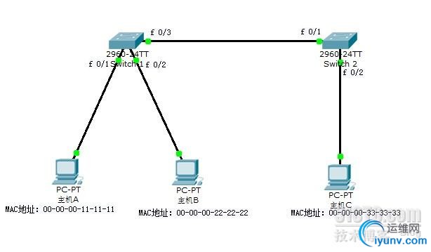

  mac地址学习:
  1)主机A将一个源MAC地址为自己,目标MAC地址主机C的数据帧发送给交换机
  2)交换机1收到此数据帧后,会学习源MAC地址,并检查MAC地址表,发现没有目标MAC地址的记录,则会将数据帧广播出去,主机B和交换机2都会收到此数据帧。
  3)交换机2收到此数据帧后也会将数据帧中的源MAC地址和对应的接口记录到MAC地址表中,并检查自己的MAC地址表,发现没有目标MAC地址的记录,则会广播此数据帧。
  4)主机C收到数据帧后,会响应这个数据帧,并回复一个源MAC地址为自己的数据帧,这时交换机1和交换机2都会将主机C的MAC地址记录到自己的MAC地址表中,并且以单播的形式将此数据帧发送给主机A。
  5)这时,主机A和主机C通信就是一单播的形式传输数据帧了,主机B和主机C通信如上述过程一样,因此交换机2的MAC地址表中记录着主机A和主机B的MAC地址都对应接口f 0/1。
  总结:交换机具有动态学习源MAC地址的功能,并且交换机的一个接口可以对应多个MAC地址,但是一个MAC地址只能对应一个接口

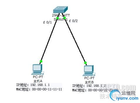

  主机A与主机B在同一网段
  1)如果主机A想发送数据给主机B,主机A首先会检查自己的ARP缓存表,查看是否有主机B的IP地址和MAC地址的对应关系,如果有,则会将主机B的MAC地址作为源MAC地址封装到数据帧中。如果没有,主机A则会发送一个ARP请求信息,请求的目标IP地址是主机B的IP地址,目标MAC地址是MAC地址的广播帧(即FF-FF-FF-FF-FF-FF),源IP地址和MAC地址是主机A的IP地址和MAC地址。
  2)当交换机接受到此数据帧之后,发现此数据帧是广播帧,因此,会将此数据帧从非接收的所有接口发送出去。
  3)当主机B接受到此数据帧后,会校对IP地址是否是自己的,并将主机A的IP地址和MAC地址的对应关系记录到自己的ARP缓存表中,同时会发送一个ARP应答,其中包括自己的MAC地址。
  4)主机A在收到这个回应的数据帧之后,在自己的ARP缓存表中记录主机B的IP地址和MAC地址的对应关系。而此时交换机已经学习到了主机A和主机B的MAC地址了。

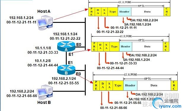

  主机A与主机B不在同一网段
  不在同一网段的话,就需要借助路由器了
  1)HostA在网络层将来自上层的报文封装成IP数据包,其中源IP地址为自己,目标IP地址是HostB,HostA会用本机配置的24位子网掩码与目标地址进行“与”运算,得出目标地址与本机不是同一网段,因此发送HostB的数据包需要经过网关路由A的转发。
  2)HostA通过ARP请求获取网关路由A的E0口的MAC地址,并在链路层将路由器E0接口的MAC地址封装成目标MAC地址,源MAC地址是自己。
  3)路由器A从E0可接收到数据帧,把数据链路层的封装去掉,并检查路由表中是否有目标IP地址网段(即192.168.2.2的网段)相匹配的的项,根据路由表中记录到192.168.2.0网段的数据请发送给下一跳地址10.1.1.2,因此数据在路由器A的E1口重新封装,此时,源MAC地址是路由器A的E1接口的MAC地址,封装的目标MAC地址则是路由器2的E1接口的MAC地址。
  4)路由B从E1口接收到数据帧,同样会把数据链路层的封装去掉,对目标IP地址进行检测,并与路由表进行匹配,此时发现目标地址的网段正好是自己E0口的直连网段,路由器B通过ARP广播,获知HostB的MAC地址,此时数据包在路由器B的E0接口再次封装,源MAC地址是路由器B的E0接口的MAC地址,目标MAC地址是HostB的MAC地址。封装完成后直接从路由器的E0接口发送给HostB。
  5)此时HostB才会收到来自HostA发送的数据。
  总结:路由表负责记录一个网络到另一个网络的路径,因此路由器是根据路由表工作的。

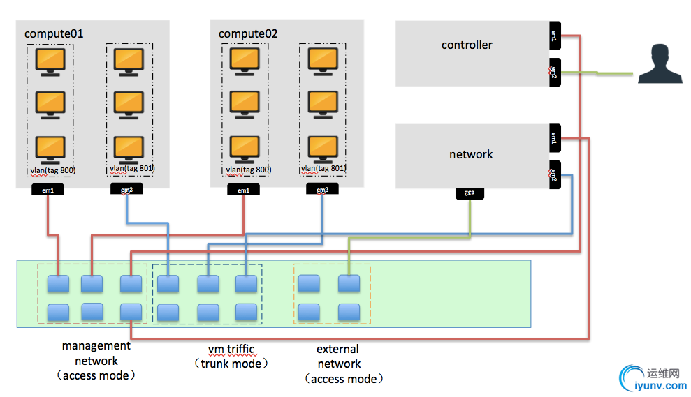

  二:openvswitch+vlan组网
  1.物理网络vlan配置
  管理网络,用于 OpenStack 节点之间的通信,假设 VLAN ID 范围为 50 - 99.
  数据网络,用于虚拟机之间的通讯。由于Vlan模式下,租户建立的网络都具有独立的 Vlan ID,故需要将连接虚机的服务器的交换机端口设置为 Trunk 模式,并且设置所允许的 VLAN ID 范围,比如 100~300。
  外部网络,用于连接外部网络。加上 VLAN ID 范围为 1000-1010。
  • 如果该物理交换机接到一个物理路由器并做相应的配置,则数据网络可以使用这个物理路由器,而不需要使用 Neutron 的虚拟路由器。
  • 如果不使用物理的路由器,可以在网络节点上配置虚拟路由器。

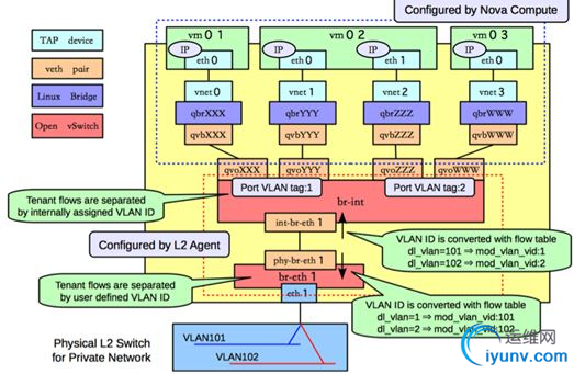

  4.1一个计算节点上的网络示例:
  1) Neutron 使用 Open vSiwtch。
  2) 一台物理服务器,网卡 eth1 接入物理交换机,预先配置了网桥 br-eth1。
  3) 创建了两个 neutron VLAN network,分别使用 VLAN ID 101 和 102。
  4) 该服务器上运行三个虚机,vm1 和 vm2 分别有一个网卡接入 network 1;vm2 和 vm3 分别有一个网卡接入 network 2.
  neutron在该计算节点上做的事情:
  创建了OVS Integration bridge br-int。它的四个Access口中,两个打上了内部vlan Tag1,连接接入network1的两个网卡;另外两个端口打上的是vlan tag 2
  创建一对patch port连接br-int和br-eth1
  设置br-int中的flow rules。对从access ports进入的数据帧,加上相应的vlan tag,转发到patch port;从patch port进入的数据帧,将vlan id 101修改为1,102修改为2,再转发到相应的access ports
  设置br-eth1中的flow rules。从patch port进入的数据帧,将内部vlan id 1修改为101,内部vlan id 2修改为102,再从eth1端口发出。对从eht1进入的数据帧做相反的处理

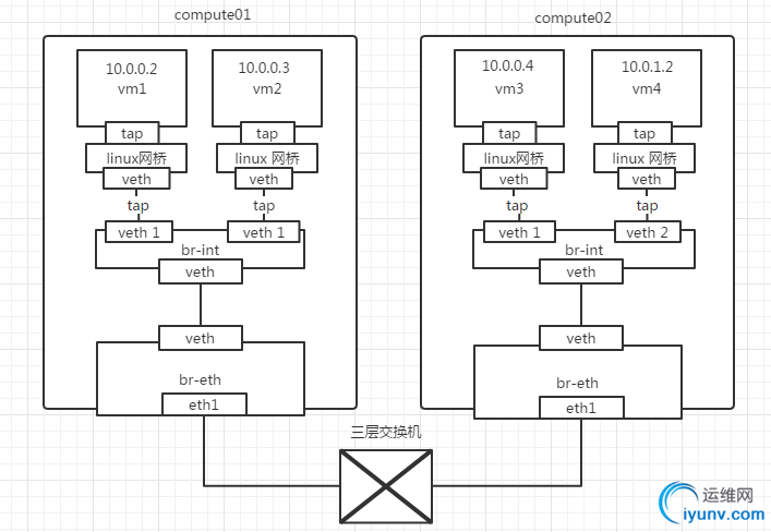

  4.2连接到同一个物理交换机上的两个计算节点的内部通信
  两个物理节点,compute01上面有两个云主机,都是vlan1,compute02上面有两个云主机,vm3为vlan1,vm4位vlan2。
  4.2.1:同一个物理节点上,同一个vlan之间的通信
  例如:vm1:10.0.0.2----》vm2:10.0.0.3
  相同物理服务器上的虚机, VM1 访问VM2,当数据包到达br-int的时候,先查询br-int的mac地址表,如果有记录,则直接找到VM2,如果没有记录的话,需要经过 br-int 进行广播,寻找,这个时候vm2收到mac地址,一看是我的,他就回给br-int,br-int就会把mac地址缓存起来,并回给vm1即可
  4.2.2:不同物理节点上,同一个vlan之间的通信
          例如:vm1:10.0.0.2---》vm3:10.0.0.4
  4.2.3:同一个物理节点上,不同vlan之间的通信
  例如:vm3:10.0.0.4---》vm4:10.0.1.2 或者
  4.2.4:不同物理节点上,不同vlan之间的通信
  例如:vm1:10.0.0.2---》vm 4:10.0.1.2
