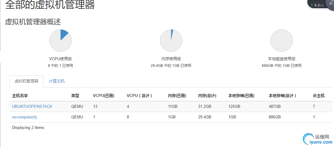

  现在由于虚拟机跑的太多,一台机器支撑不了啦,需要再加入一台性能更好的计算节点,如是乎开始加入,只部署计算节点还是很方便的,因为省掉了很多的软件部分安装,加入进去后,各个环节都用官方文档指导上面的Verify Install检验过,成功!但在创建和启动实例的时候总是报错;
