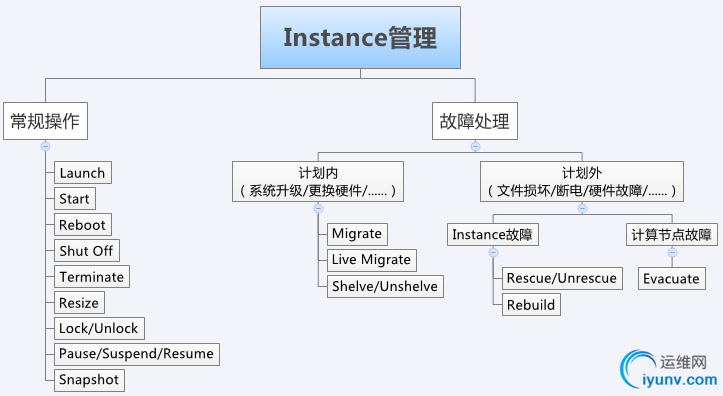

  前面我们讨论了 Instance 的若干操作,有的操作功能比较类似,也有各自的适用场景,现在是时候系统地总结一下了。
  如上图所示,我们把对 Instance 的管理按运维工作的场景分为两类:常规操作和故障处理。
常规操作
  常规操作中,Launch、Start、Reboot、Shut Off 和 Terminate 都很好理解。 下面几个操作重点回顾一下:
  Resize
通过应用不同的 flavor 调整分配给 instance 的资源。
  Lock/Unlock
可以防止对 instance 的误操作。
  Pause/Suspend/Resume
暂停当前 instance,并在以后恢复。Pause 和 Suspend 的区别在于 Pause 将 instance 的运行状态保存在计算节点的内存中,而 Suspend 保存在磁盘上。Pause 的优点是 Resume 的速度比 Suspend 快;缺点是如果计算节点重启,内存数据丢失,就无法 Resume 了,而 Suspend 则没有这个问题。
  Snapshot
备份 instance 到 Glance。产生的 image 可用于故障恢复,或者以此为模板部署新的 instance。
故障处理
  故障处理有两种场景:计划内和计划外。
  计划内是指提前安排时间窗口做的维护工作,比如服务器定期的微码升级,添加更换硬件等。计划外是指发生了没有预料到的突发故障,比如强行关机造成 OS 系统文件损坏,服务器掉电,硬件故障等。
计划内故障处理
  对于计划内的故障处理,可以在维护窗口中将 instance 迁移到其他计算节点。涉及如下操作:
  Migrate
将 instance 迁移到其他计算节点。迁移之前,instance 会被 Shut Off,支持共享存储和非共享存储。
  Live Migrate
与 Migrate 不同,Live Migrate 能不停机在线地迁移 instance,保证了业务的连续性。也支持共享存储和非共享存储(Block Migration)
  Shelve/UnshelveShelve 将 instance 保存到 Glance 上,之后可通过 Unshelve 重新部署。Shelve 操作成功后,instance 会从原来的计算节点上删除。Unshelve 会重新选择节点部署,可能不是原节点。
计划外故障处理
  计划外的故障按照影响的范围又分为两类:Instance 故障和计算节点故障
Instance 故障
  Instance 故障只限于某一个 instance 的操作系统层面,系统无法正常启动。可以使用如下操作修复 instance:
  Rescue/Unrescue
用指定的启动盘启动,进入 Rescue 模式,修复受损的系统盘。成功修复后,通过 Unrescue 正常启动 instance。
  Rebuild
如果 Rescue 无法修复,则只能通过 Rebuild 从已有的备份恢复。Instance 的备份是通过 snapshot 创建的,所以需要有备份策略定期备份。
计算节点故障
  Instance 故障的影响范围局限在特定的 instance,计算节点本身是正常工作的。如果计算节点发生故障,OpenStack 则无法与节点的 nova-compute 通信,其上运行的所有 instance 都会受到影响。这个时候,只能通过 Evacuate 操作在其他正常节点上重建 Instance。
  Evacuate
利用共享存储上 Instance 的镜像文件在其他计算节点上重建 Instance。所以提前规划共享存储是关键。
小节
  到这里,我们已经学习了 OpenStack Nova 的架构,讨论了 Nova API,Scheduler,Compute 等重要组件,并通过案例详尽的剖析了 Nova 各个操作,最后用一张图总结了这些操作的用途和使用场景。
  Nova 是 OpenStack 最重要的项目,处于 OpenStack 的中心。其他 Keystone,Glance,Cinder 和 Neutron 项目都是为 Nova 其服务的,一定要好好理解。
