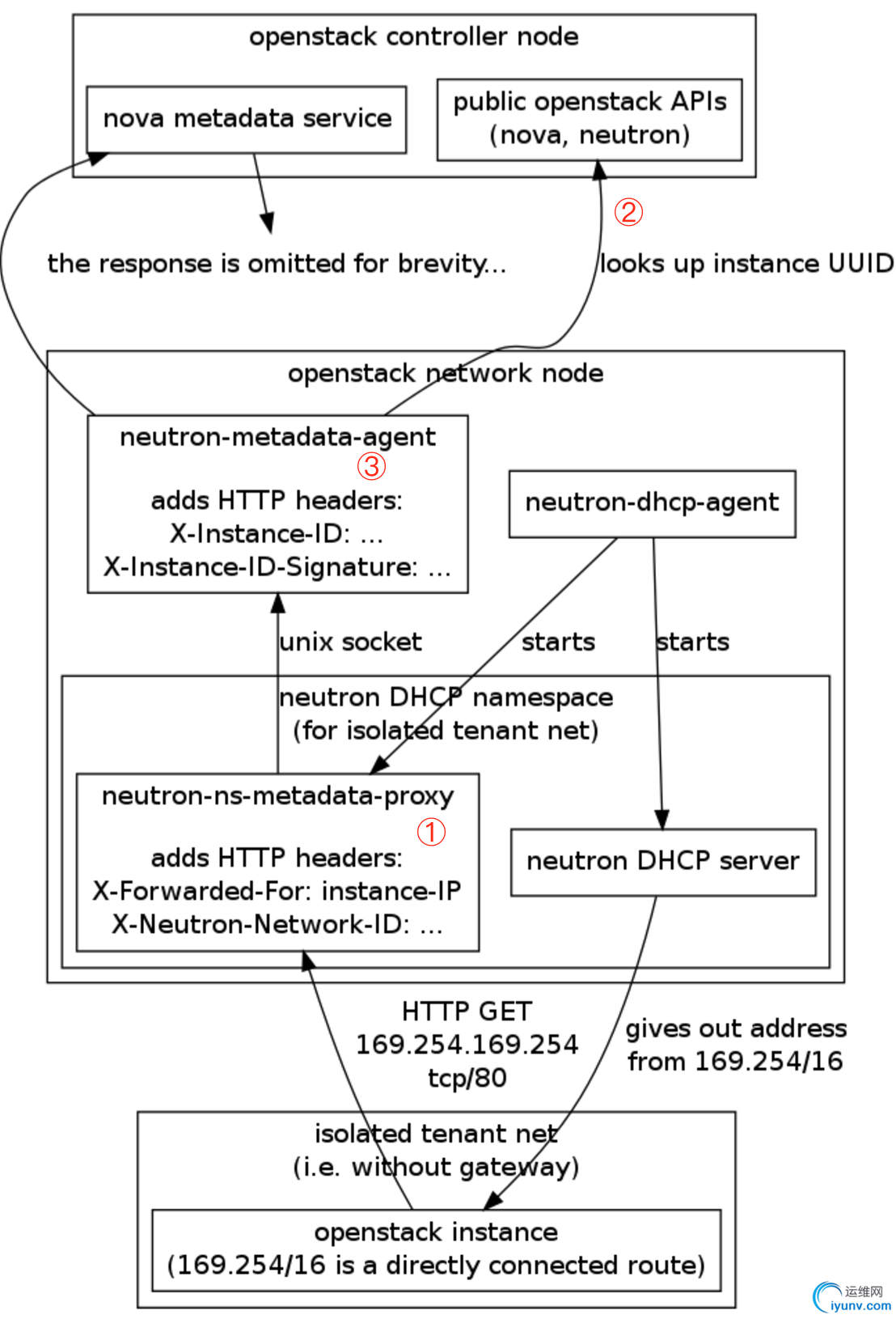

  要想从 nova-api-metadata 获得 metadata,需要指定 instance 的 id。但 instance 刚启动时无法知道自己的 id,所以 http 请求中不会有 instance id 信息,id 是由 neutron-metadata-agent 添加进去的。针对 l3-agent 和 dhcp-agent 这两种情况在实现细节上有所不同,下面分别讨论。
l3-agent
  下面是 l3-agent 参与情况下 metadata http 请求的处理流程图。
  大的流程为:instance -> neutron-ns-metadata-proxy -> neutron-metadata-agent -> nova-api-metadata,处理细节说明如下:
  ① neutron-ns-metadata-proxy 接收到请求,在转发给 neutron-metadata-agent 之前会将 instance ip 和 router id 添加到 http 请求的 head 中,这两个信息对于 l3-agent 来说很容易获得。
  ② neutron-metadata-agent 接收到请求后,会查询 instance 的 id,具体做法是:
  1) 通过 router id 找到 router 连接的所有 subnet,然后筛选出 instance ip 所在的 subnet。
  2)在 subnet 中找到 instance ip 对应的 port。
  3)通过 port 找到对应的 instance 及其 id。
  ③ neutron-metadata-agent 将 instance id 添加到 http 请求的 head 中,然后转发给 nova-api-metadata,这样 nova-api-metadata 就能返回指定 instance 的 metadata 了。
  我们再来看 dhcp-agent 的情况。
dhcp-agent
  ① neutron-ns-metadata-proxy 在转发请求之前会将 instance ip 和 network id 添加到 http 请求的 head 中,这两个信息对于 dhcp-agent 来说很容易获得。
  1) 通过 network id 找到 network 所有的 subnet,然后筛选出 instance ip 所在的 subnet。
  这样,不管 instance 将请求发给 l3-agent 还是 dhcp-agent,nova-api-metadata 最终都能获知 instance 的 id,进而返回正确的 metadata。
