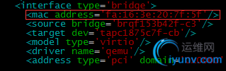

  同时 nova-compute 会设置 cirros-vm1 VIF 的 MAC 地址。

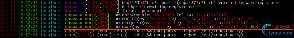

  这个过程我们可以在 dnsmasq 日志中查看。 dnsmasq 默认将日志记录到 /var/log/syslog。
