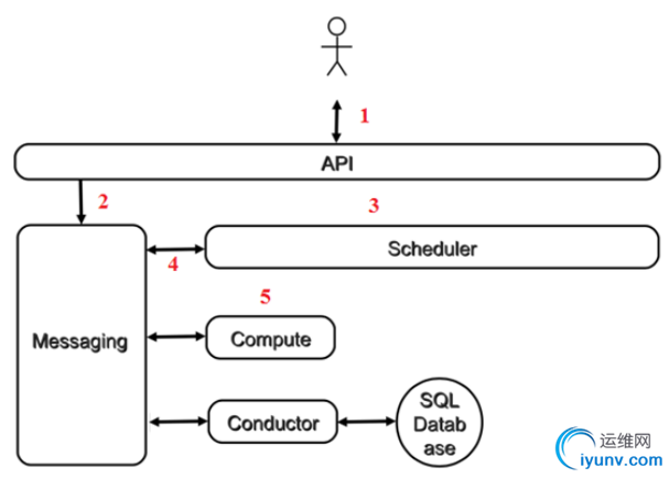

  下面是 Migrate instance 的流程图
  •   向 nova-api 发送请求
  •   nova-api 发送消息
  •   nova-scheduler 执行调度
  •   nova-scheduler 发送消息
  •   nova-compute 执行操作
  下面我们详细讨论每一个步骤。

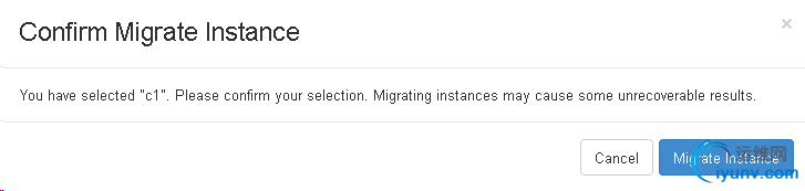

向 nova-api 发送请求
  客户(可以是 OpenStack 最终用户,也可以是其他程序)向 API(nova-api)发送请求:“帮我迁移这个 Instance” Migrate 操作是特权操作,只能在 Admin 的 instance 菜单中执行

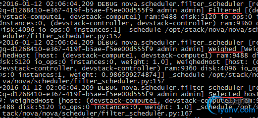

nova-scheduler 执行调度
  nova-scheduler 收到消息后,会为 instance 选择合适的目标计算节点。查看日志 /opt/stack/logs/n-sch.log
  可以看到,因为 devstack-compute1 的权值比 devstack-controller 大,最终选择 devstack-compute1 作为目标节点。
  看到上面的日志,大家发现什么问题没有?
  在分析这段日志的时候,我发现 scheduler 选出来的计算节点有可能是当前节点源节点!因为 scheduler 并没在初始的时候将源节点剔除掉,而是与其他节点放在一起做 filter,按照这个逻辑,只要源节点的权值足够大,是有可能成为目标节点的。
  那紧接着的问题是:如果源节点和目标节点是同一个,migrate 操作会怎样进行呢?
  实验得知,nova-compute 在做 migrate 的时候会检查目标节点,如果发现目标节点与源节点相同,会抛出 UnableToMigrateToSelf 异常。Nova-compute 失败之后,scheduler 会重新调度,由于有 RetryFilter,会将之前选择的源节点过滤掉,这样就能选到不同的计算节点了。关于 RetryFilter,大家还有印象吗?如果生疏了可以看前面章节。
  好,言归正传。在上面的操作中 sheduler 选择的目标节点是 devstack-compute1,意味着 instance 将从 devstack-controller 迁移到 devstack-compute1。

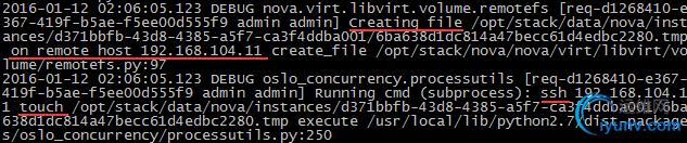

  在目标节点上创建 instance 的目录

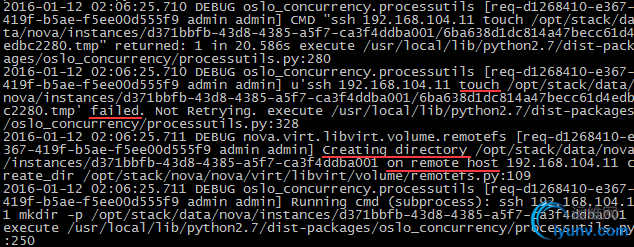

  nova-compute 首先会尝试通过 ssh 在目标节点上的 instance 目录里 touch 一个临时文件,日志如下
  如果 touch 失败,说明目标节点上还没有该 instance 的目录,也就是说,源节点和目标节点没有共享存储。那么接下来就要在目标节点上创建 instance 的目录,日志如下

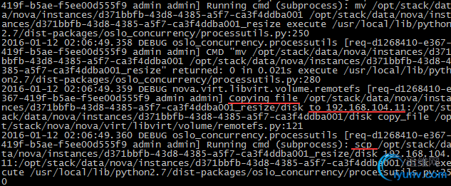

  将 instance 的镜像文件通过 scp 传到目标节点上

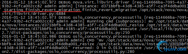

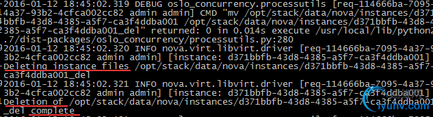

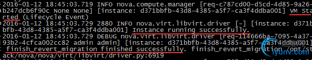

Revert
  如果执行的是 Revert 操作会发生什么事情呢?
  •   nova-api 接收到 revert 的消息
  •   在目标计算节点上关闭 instance,删除 instance 的目录,并在 Hypervisor 上删除 instance。
  •   源计算节点上启动 instance因为之前迁移的时候只是在源节点上关闭了该 instance,revert 操作只需重新启动 instance。
