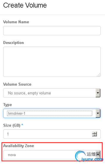

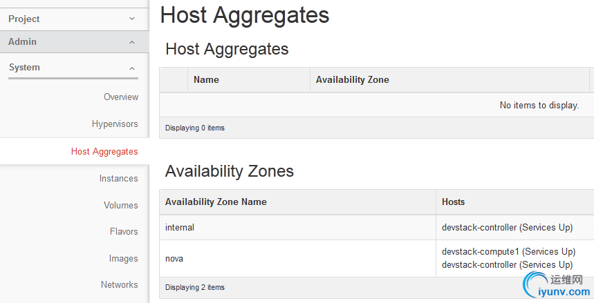

  为提高容灾性和提供隔离服务,可以将存储节点和计算节点划分到不同的 Availability Zone 中。例如把一个机架上的机器划分在一个 Availability Zone 中。OpenStack 默认有一个命名为“Nova” Availability Zone 的,所有的节点初始都是放在“Nova”中。用户可以根据需要创建自己的 Availability Zone。
  创建 Volume 时,需要指定 Volume 所属的 Availability Zone。
  cinder-scheduler 在做 filtering 时,会使用 AvailabilityZoneFilter 将不属于指定 Availability Zone 的存储节点过滤掉。

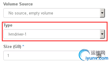

  不同的 Volume Provider 有自己的特性(Capabilities),比如是否支持 thin provision 等。Cinder 允许用户创建 Volume 时通过 Volume Type 指定需要的 Capabilities。

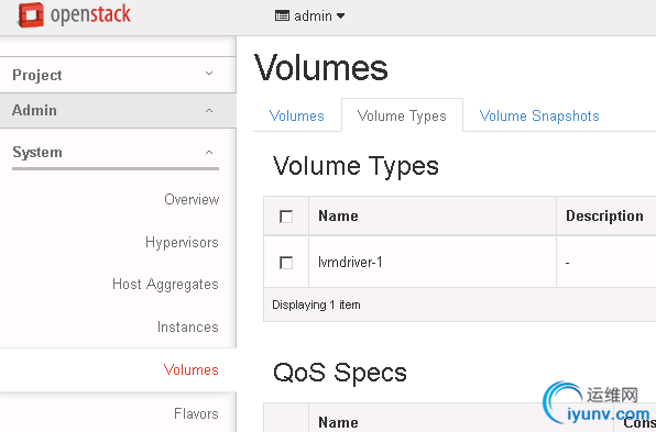

  Volume Type 可以根据需要定义若干 Capabilities,详细描述 Volume 的属性。VolumeVolume Type 的作用与 Nova 的 flavor 类似。
  Volume Type 在 Admin -> System -> Volume 菜单里管理

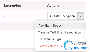

  通过 Volume Type 的 Extra Specs 定义 Capabilities
  Extra Specs 是用 Key-Value 的形式定义。不同的 Volume Provider 支持的 Extra Specs 不同,需要参考 Volume Provider 的文档。
  上图所示的 Volume Type 只有一个 Extra Specs “volume_backend_name”,这是最重要也是必须的 Extra Specs。
