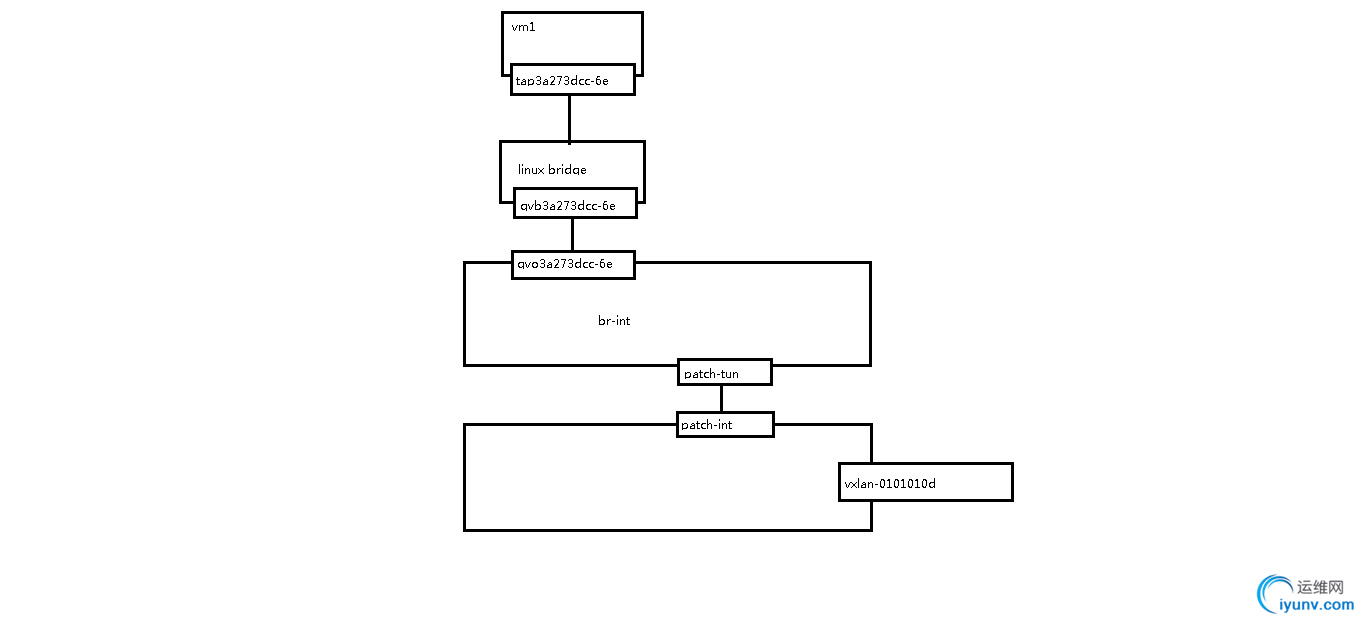

  上边的就是我自己画的计算节点的网络图一步步来分析

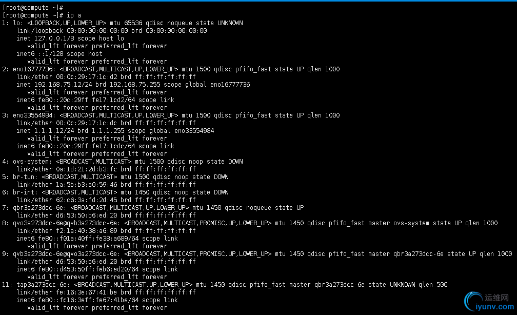

  先看计算节点都有什么网卡
  一共10(没有10号,直接11号)个:
  1.lo,本地网卡这个没什么好说的
  2.eno16777736,这个是计算节点的管理网络网卡,平时操作节点就通过这个网卡连过去
  3.eno33554984,这个是计算节点的数据网络,隧道建立就是通过这块网卡
  4.ovs-system,这个是openvswitch系统的网卡
  5.br-tun,这个就是上图中的br-tun,是一个ovs设备,相当于一个交换机,启用openflow
  6.br-int,这个就是上图中的br-int,也是个ovs设备,交换机,但没有启用openflow
  7.qbr3a273dcc-6e,这个是Linux网桥,每个vm对应一个Linux网桥,用来设置安全组
  8.qvo3a273dcc-6e@qvb3a273dcc-6e,这个就是ovs连接Linux网桥的端口,因此它的master是ovs-system
  9. qvb3a273dcc-6e@qvo3a273dcc-6e,这个是Linux网桥连接ovs的端口,因此它的master是qbr3a273dcc-6e
  11.tap3a273dcc-6e,这个就是一个tap设备,vm连接Linux网桥用的

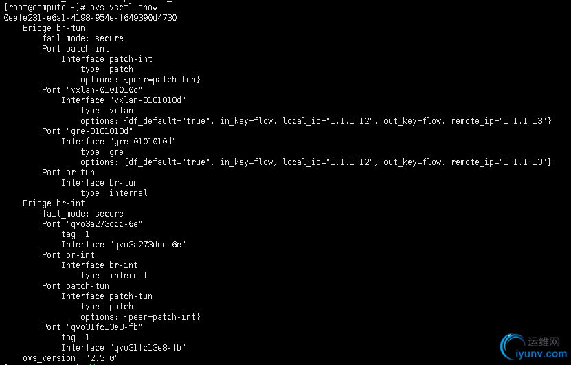

  接下来看看ovs交换机的信息
  一共是两个交换机br-int和br-tun
  先看br-int:
  1.qvo3a273dcc-6e,这个端口用来连Linux网桥,它的tag是1也就是VLAN1,说明连在这个网桥中的vm是属于VLAN1的,接口也是同名的(一般情况下port和interface都是一对一的关系,除非在配置 Port 为 bond 模式后,Port 和 Interface 是一对多的关系)
  2.br-int,这个就是自己喽
  3.patch-tun,这个是用来连br-tun的,类型是patch,options说明它也patch-int是一对patch对
  4.这个和第一个是一样的,因为我有两个vm
  接下来是br-tun:
  1.patch-int,这个就是用来连br-int的,类型也是patch,options说明它和上边那个br-int里的patch-tun是一对patch对
  2.vxlan-0101010d,这个是vxlan的端口,类型是vxlan,options里的in-key和out-key都是flow(就是用openflow),local_ip是计算节点的数据网络,remote_ip是网络节点的数据网络,就是这两个网卡在建立隧道的
  3.gre-0101010d,这个是gre的端口,除了类型是gre之外,其他都和vxlan端口一样
  4.br-tun,这个就是自己喽

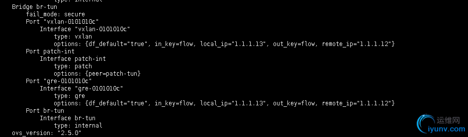

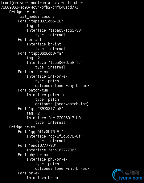

  然后看看ovs交换接信息

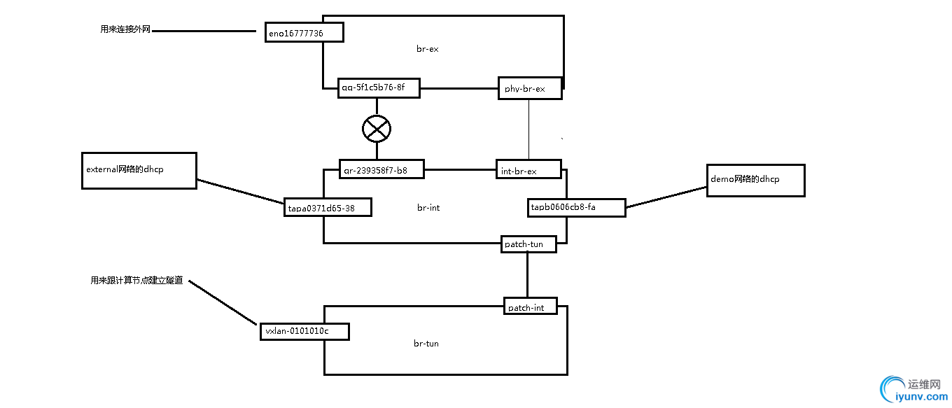

  这个就要比计算节点多出一个br-ex了,因为vm对互联网的数据包就是通过它发出去的
  先看br-tun:
  1.vxlan-0101010c,这个就是隧道的另一端了,可见这里的local_ip就是计算节点上的remote_ip,remote_ip就是计算节点的local_ip
  2.patch-int,与br-int上patch-tun对应的patch对
  3.gre-0101010c,gre端口
  4.br-tun,自己
  接下来是br-int:
  1.tapa0371d65-38,就是连接external网络中dhcp设备的端口
  2.br-int,自己
  3.tapb0606cb8-fa,用来连接demo网络中的dhcp设备
  4.int-br-ex,一个连接到br-ex的patch端口,但具体也没什么用
  5.patch-tun,与br-tun上的patch-int对应
  6.qr-239358f7-b8,上图demo网络中的路由器就连在这里
  最后是br-ex了:
  1.qg-5f1c5b76-8f,就是路由器的另一个接口
  2.eno16777736,添加的可以访问外网的网卡
  3.phy-br-ex,与int-br-ex对应,没用
  4.br-ex,自己
  以上就是所有的交换机以及端口。
  接下来是vm访问百度的数据包走过的路
  先是通过tap设备发到Linux网桥,然后再发到计算节点的br-int,br-int为其打上vlan_id通过patch对发到br-tun,br-tun去掉vlan_id打上tunnel_id,通过隧道发到网络节点的br-tun,网络节点的br-tun去掉tunnel_id,打上对应的vlan_id,通过patch对发给网络节点的br-int,br-int再通过tap设备发给router,router经过转换ip发给br-ex,最终由br-ex的eno16777736端口发出去。
