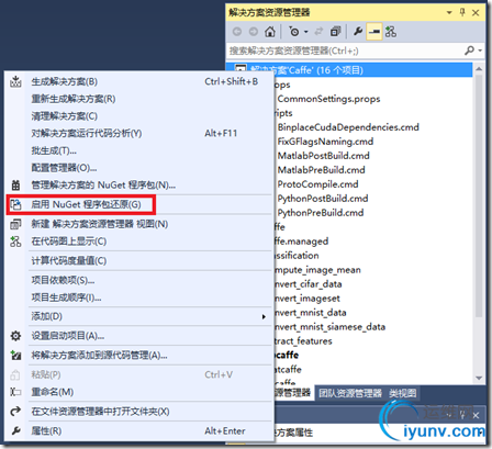

  (4)用VS打开\windows下的Caffe.sln,加载完成后右键点击解决方案资源管理器中的解决方案Caffe,选择启用NuGet程序包还原(VS会自动地将caffe要用到的第三方库下载完成,就功能来说还是很方便的,有点类似linux的apt-get,还不用担心版本问题。不过就caffe实际用这个还原第三方库的体验来说真不咋的),如下图所示:
DSC0001.png     接下来的过程十分漫长,还有可能出现未响应或下载中断的情况。
      我想了一种可取且可行的方案:在第四步打开Caffe.sln之前先下载别人已经下载好的NugetPackages文件夹,并放到和caffe-windows文件夹的同级目录下。这样之后再打开Caffe.sln时能够自动识别出来(亲自试了一下是可行的)。提供一个NugetPackages文件夹的压缩包:http://pan.baidu.com/s/1qYpg3bY,提取码f2zx。

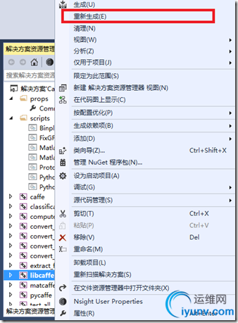

    网上的解决方案是对libcaffe单独重新生成,如下图所示:
      但这样的话会出现另外一个错误:
    error C2220:警告被视为错误-没有生成“object”文件
    如果出现这样的错误,请打开项目-属性按照下图进行更改:
      之后再对libcaffe重新生成应该就可以成功通过。

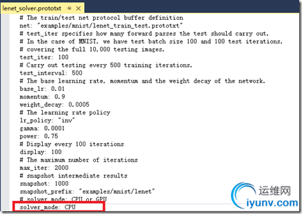

  (2)在正式运行前还有几个文件中需要进行改动,首先用VS打开\examples\mnist目录下的lenet_solver.prototxt,将最后一行改成CPU:
     可以看到,这个文件是对网络训练参数进行指定:max_iter指定了最大迭代次数,snapshot是输出中间结果。上图中的参数已经修改过,初始的max_itersnapshot是10000和5000。

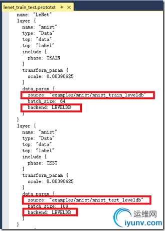

     接着再用VS打开\examples\mnist目录下的lenet_train_test.prototxt,做如下修改以正确指定训练集和测试集。
