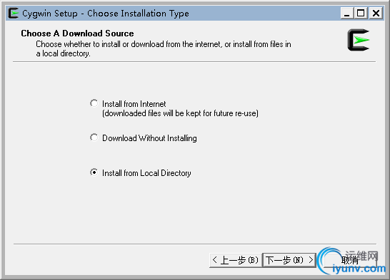

  • 点击【下一步】按钮进入程序引导安装页,这里有三个选项,选择第一项网络安装:
    • 网络安装:通过网络下载并安装软件包
    • 下载但不安装:通过网络下载软件包
    • 本地安装:是用本地软件包安装
DSC0001.png cygwin安装

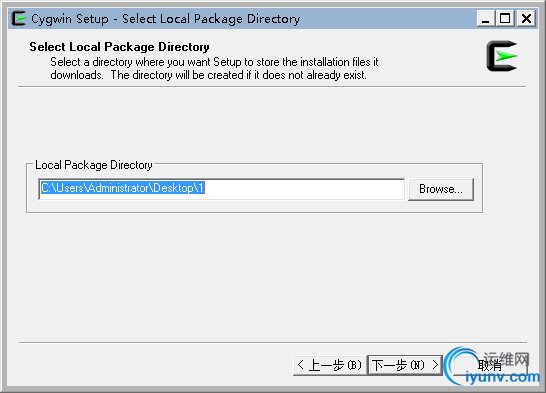

  • 点击【下一步】选择本地软件包目录,该工具会自动记住并将以后下载的所有软件包都会放到这里指定的目录。我这里选择:C:\Users\Administrator\Desktop\1,如果选择不存在目录,就好提示是否创建目录选Yes就OK。

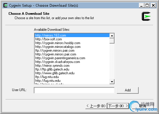

  • 点击【下一步】,等待下载镜像站点列表,下载完成后出现选择下载软件包的站点。如图:
DSC0005.png cygwin安装
  • 根据自己的情况选择合适的下载地址,我这里选择了国内的163站点,点击【下一步】,这个工具就会自动下载软件包信息列表下载完成后进入安装软件包选择页,如下图:

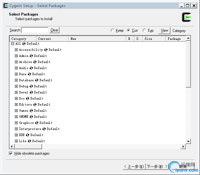

  • 这一步比较重要,以下软件包要确保被安装:
DSC0007.png cygwin安装
  注:这个软件包列表由前到后包括:分类、当前安装版本,最新版本,安装可执行文件?,安装源代码文件?,大小,包名称和说明。
    • 基础软件包:Base及其下面的所有软件包,操作方法:点击Base后面的Default为Install。
    • SSH相关软件包:Net下的OpenSSL和和OpenSSH,用于Hadoop需要的SSH访问,操作方法:点击【+】展开Net节点,点击各个软件包前的最新版本号列的Keep为版本号即为选中安装。
    • 其他软件包根据自己的需要选中是否安装即可,我这里还选中了Emacs、VIM、Perl、Python、Ruby、Science、subversion等常用工具。

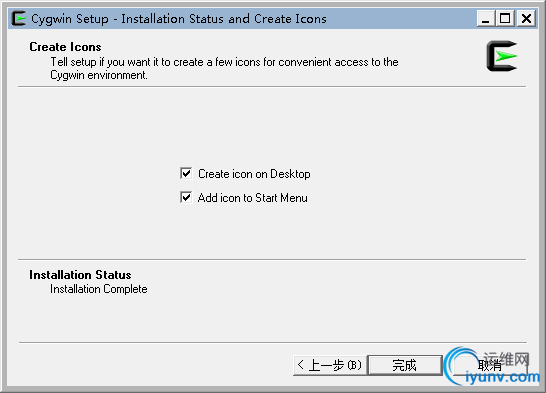

  • 点击【下一步】进入向导结束页,勾选创建桌面快捷方式点击【完成即可】,如图:
    DSC0009.png cygwin安装
  到这里,您已经完成了模拟Linux环境的安装,左键双击桌面上的图标 DSC00010.png 打开这个模拟Linux的终端窗口输入几个常用Linux命令体验下这个模拟的Linux系统吧,除了可以执行Linux常用命令外,还可以执行Windows的命令例如:net start service_name等。体验完成后继续下面的配置工作。

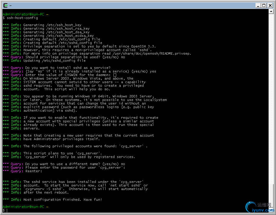

  执行命令:ssh-host-config如图:
Hadoop安装  第一次询问:“Should privilege separation be used? (yes/no)”,输入no回车。
  第二次询问:“Do you want to install sshd a service?”,输入yes回车。
  第三次提示:“Enter the value of CYGWIN for the demon: []”,直接回车。
  第四次询问:“Do you want to use a different name? (yes/no)”,输入no回车。
  第五次提示:“Please enter the password for user ‘cyg_server’:”,输入密码回车,在此输入密码回车。
  最后提示配置完成。

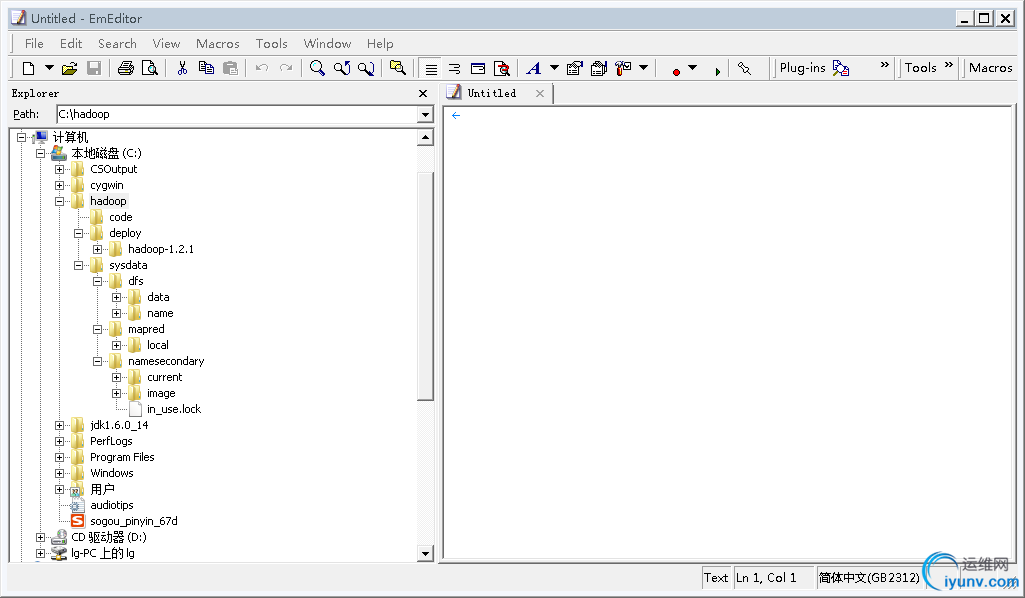

2.3规划Hadoop目录
  在Hadoop生态圈里,有各种各样的工具,兴许过些时候就会用的上,在加上Hadoop开发M/R、部署M/R,以及升级Hadoop等等等,由此看来有必要花点心思对Hadoop的安装目录规划一番。
  我安装Hadoop的Windows是一个虚拟机,并且只创建了一个分区,所以hadoop文件夹就放在C盘的根目录了。以下是我的目录结构:
DSC00015.png Hadoop安装
  Hadoop在C盘的根目录下,下面有code(存放代码)、deploy(放hadoop及生态圈的安装文件)、sysdata(存放dfs数据、SecondNameNode源数据以及运行期间的临时文件存放目录)。
  将下载的hadoop-1.2.1-bin.tar.gz解压到目录c:\hadoop\deploy\hadoop-1.2.1

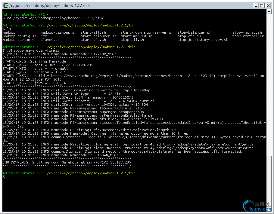

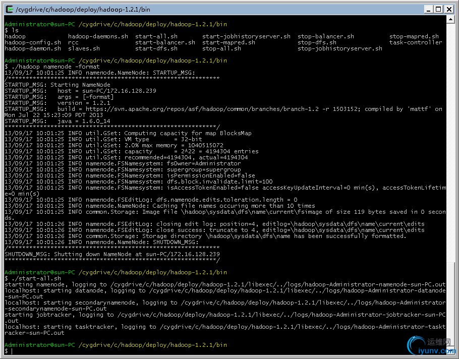

2.5格式化NameNode
  在以上配置文件完成后,我们可以开始对namenode进行格式化了,这是hadoop开始使用的第一步,就像我们对硬盘进行格式化操作一样。打开Cygwin终端执行以下命令:
  cd /cygdrive/c/hadoop/deploy/hadoop-1.2.1/bin
  ./hadoop namenode –format
  如图:
DSC00016.png Hadoop安装
2.6启动测试Hadoop
  格式化完NameNode后,我们就可以执行start-all.sh命令来启动hadoop了。如下:
  执行: ./start-all.sh
DSC00017.png Hadoop安装
