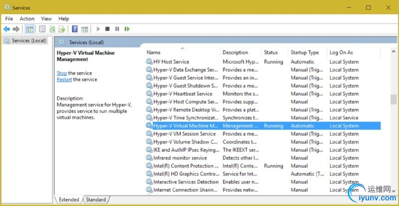

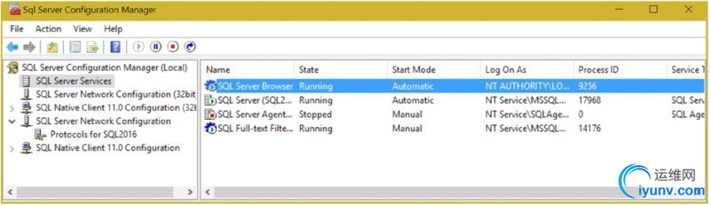

  可以使用服务管理工具(如图39.1所示)查看系统上的所有服务。通过在“开始”菜单输入“Services”(译者注:如果Services无响应,可尝试输入"services.msc")访问该程序。
  图39.1

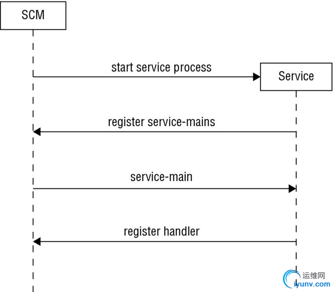

  SCM是操作系统中服务通信的一部分。序列图39.2说明了通信的工作原理。
  图39.2
  开机时会启动所有设置为自动启动服务的进程,因此该进程的主函数会被调用。Windows服务负责为其每个服务注册主服务函数。主函数是服务程序的入口点,在该功能中,主服务函数的入口点service-main在SCM中注册。
主函数,主服务和处理事件
  服务的主函数Main方法是程序的普遍入口点。服务的主函数可能注册多个主服务函数。 service-main函数包含服务的实际功能,必须为提供的每个服务注册一个service-main函数。服务程序可以在单个程序中提供大量服务;例如,<windows>\system32\services.exe是包括 Alerter,应用程序管理,计算机浏览器和DHCP客户端等服务程序。
SCM为每个要启动的服务调用service-main函数。service-main函数的一个重要任务是向SCM注册处理事件。
处理事件是服务程序的第三部分。处理事件必须响应来自SCM的事件。服务可以是停止,挂起和恢复事件,但处理事件必须对这些事件做出反应。
  SCM注册处理事件之后,服务控制程序可以向SCM发布请求去停止,暂停和恢复服务。服务控制程序独立于SCM和服务本身。操作系统包含许多服务控制程序,例如图39.1中所示的Microsoft管理控制台(MMC)服务管理单元。也可以编写自己的服务控制程序,一个很好的例子是图39.3中所示的SQL Server配置管理器,它在MMC下运行。

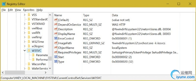

  由于必须在注册表中配置服务,因此不能用xcopy去安装服务。注册表包含服务的启动类型,启动类型可以设置为自动、手动或禁用。还需要配置服务程序的用户和服务的依赖项,例如,在当前服务启动之前必须全部启动的服务。所有这些配置都在服务配置程序中完成。安装程序可以使用服务配置程序来配置服务,同时该程序也可以稍后用于更改服务配置参数。

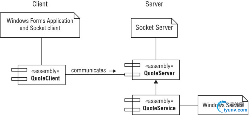

  本章中创建的服务托管于引用服务器(引用服务器 原文是 quote server)。随着从客户端发出的每个请求,引用服务器从引用文件返回随机引用。解决方案的第一部分使用三个程序集:一个用于客户端,两个用于服务器。图39.4提供了解决方案的概览。QuoteServert程序集保存实际的功能。该服务读取内存缓存中的引用文件,并在套接字服务器的帮助下解答引用请求。 QuoteClient是一个WPF富客户端应用程序。此应用程序创建一个客户端套接字与QuoteServer通信。第三个程序集是实际的服务, QuoteService启动和停止QuoteServer,即控制服务器。
  图39.4
  创建程序的服务部分之前,在一个额外的C#类库中创建一个简单的套接字服务器,该库将在服务过程中使用。接下来将会讨论如何做到这一点。

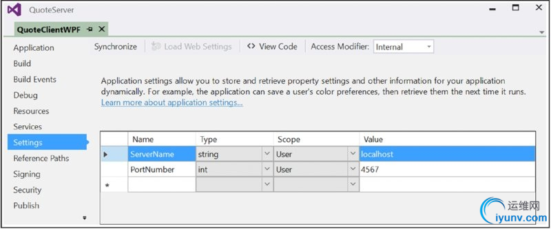

  可以从项目属性中的“设置”选项卡配置服务器和端口信息以连接到服务器(参见图39.5)。这里可以为ServerName和PortNumber设置定义默认值。将“范围”设置为“User”时,配置文件可以放在用户指定的配置文件中,因此应用程序的每个用户都可以有不同的设置。 Visual Studio的配置功能还创建一个Settings类,以便可以使用强类型读取和写入配置。
  图39.5

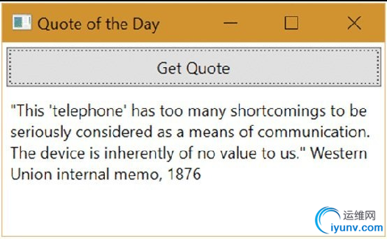

  启动测试服务器和此Windows应用程序客户端后就可以测试功能。图39.6显示了此应用程序的成功运行。
  图39.6

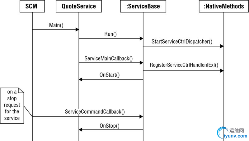

图39.7中的序列图显示了SCM,类QuoteService和System.ServiceProcess命名空间中的类之间的交互。可以从纵向查看对象的生命周期,水平方向查看通信。通信按时间顺序从上到下。
  图39.7
  SCM启动要启动的服务的进程。启动时调用Main方法。在示例服务的Main方法中,将调用基类ServiceBase的Run方法。运行使用SCM中的NativeMethods.StartServiceCtrlDispatcher注册方法ServiceMainCallback,将记录写入事件日志。
  接下来,SCM调用服务程序中的注册方法ServiceMainCallback。 ServiceMainCallback本身使用NativeMethods.RegisterServiceCtrlHandler [Ex]在SCM中注册处理事件,并在SCM中设置服务的状态。然后调用OnStart方法。在OnStart中,需要实现启动代码。如果OnStart成功,则将“Service started successfully”字符串写入事件日志。
  处理程序在ServiceCommandCallback方法中实现。当从服务请求更改时,SCM调用该方法。 ServiceCommandCallback方法将请求进一步路由到OnPause,OnContinue,OnStop,OnCustomCommand和OnPowerEvent。

  服务程序Services.exe包含多个服务。如果有类似的服务,其中多个服务在单个进程中运行,而且需要初始化多个服务的一些共享状态,那么共享初始化必须在Run方法之前完成。使用Run方法,主线程会被阻塞直到服务进程停止,并且在服务结束之前不接收任何后续指令。
  初始化不应超过30秒。如果初始化代码需要的时间比30秒长,SCM将认为服务启动失败。需要考虑此服务应在30秒内运行的最慢的计算机。如果初始化花费过长时间,可以在不同的线程中启动初始化,以便主线程及时调用Run方法。然后可以使用事件对象来表示线程已完成其工作。
服务开始
  在服务启动时,将调用OnStart方法。在此方法中,可以启动先前创建的套接字服务器。必须引用QuoteServer程序集以使用QuoteService。调用OnStart的线程不能被阻塞;这个方法必须返回调用者,这是ServiceBase类的ServiceMainCallback方法。 ServiceBase类注册处理程序并通知SCM,服务在调用OnStart后成功启动(代码文件QuoteService / QuoteService.cs):

  服务必须在注册表中进行配置。所有服务的键都可以在注册表HKEY_LOCAL_MACHINE\System\CurrentControlSet\Services 路径下找到。可以使用“regedit”命令查看注册表项。在这里可以找到服务类型、显示的名称、可执行文件的路径、启动的配置等。图39.8显示了W3SVC服务的注册表配置。
  图39.8
  可以使用System.ServiceProcess命名空间中的安装程序类来执行此配置,接下来将会详细描述。

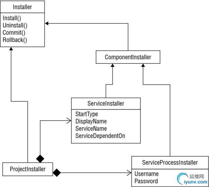

  使用Visual Studio切换到设计视图,然后从上下文菜单中选择“Add Installer”选项,为服务添加安装程序。使用该选项可以创建一个新的ProjectInstaller类以及ServiceInstaller实例和ServiceProcessInstaller实例。
  图39.9显示了服务的安装程序类的类图。
  请记住此图,它是用"Add Installer"选项创建的,接下来将会详细讲解 ProjectInstaller.cs文件中的源代码。
安装程序类
  ProjectInstaller类派生自System.Configuration.Install.Installer,这是所有自定义安装程序的基类。Installer类可以构建基于事务的安装程序。使用基于事务的安装程序,如果安装失败,可以回滚到先前的状态,此时安装程序所做的任何更改都会被撤消。如图39.9所示,Installer类有Install,Uninstall,Commit和Rollback方法,它们从安装程序中调用。
  图39.9
  属性[RunInstaller(true)]表示在安装程序集时应调用ProjectInstaller类。自定义操作安装程序,以及installutil.exe(本章后面计划)时检查该属性。

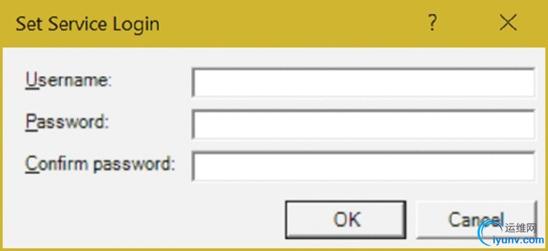

ServiceInstallerDialog类
  System.ServiceProcess.Design命名空间中的另一个安装程序类是
ServiceInstallerDialog。如果希望系统管理员在安装期间通过分配用户名和密码来输入服务应使用的帐户,则可以使用此类。
  如果将ServiceProcessInstaller类的Account属性设置为ServiceAccount.User,并将Username和Password属性设置为null,则在安装时将看到“设置服务登录”对话框(参见图39.10)。也可以在此时取消安装。
  图39.10
