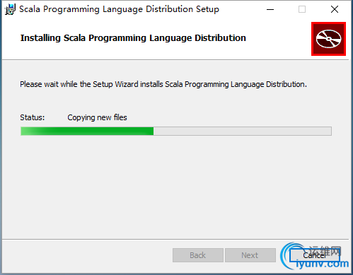

    2、安装
    双击scala-2.11.8.msi安装包,启动安装程序,
    单击Next下一步,然后选择安装位置,后来全部默认即可进入安装
    安装完毕后,点击Finish退出
    到这里Scala安装完毕

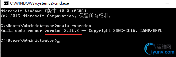

    4、到这里Scala配置完毕,然后检验配置是否成功
    运行cmd,输入 scala -version 可以正常输出版本号:
    到这里scala就全部配置成功了!

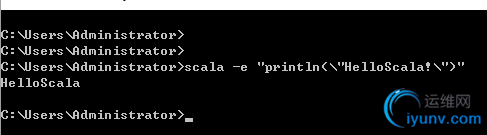

    然后可以测试一个简单的Scala语句,输入: scala -e "println(\"HelloScala!\")" 执行,可以看到输出了HelloScala!
