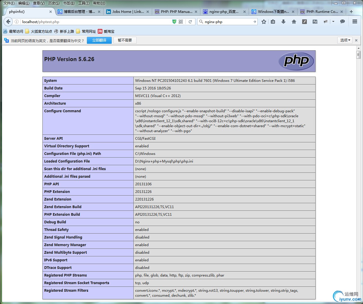

  最后,查看是否启动成功:
  在nginx的html目录下D:\Nginx+php+Mysql\nginx\html,新建phpinfo.php
  写入:
<?php
phpinfo();
  在浏览器中输入phpinfo.php的路径,查看是否配置成功:
