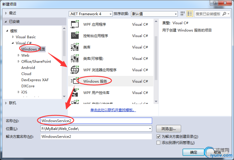

  步骤 一 、 创建服务项目。

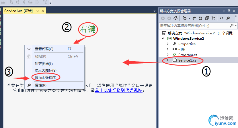

  步骤二 、添加安装程序。

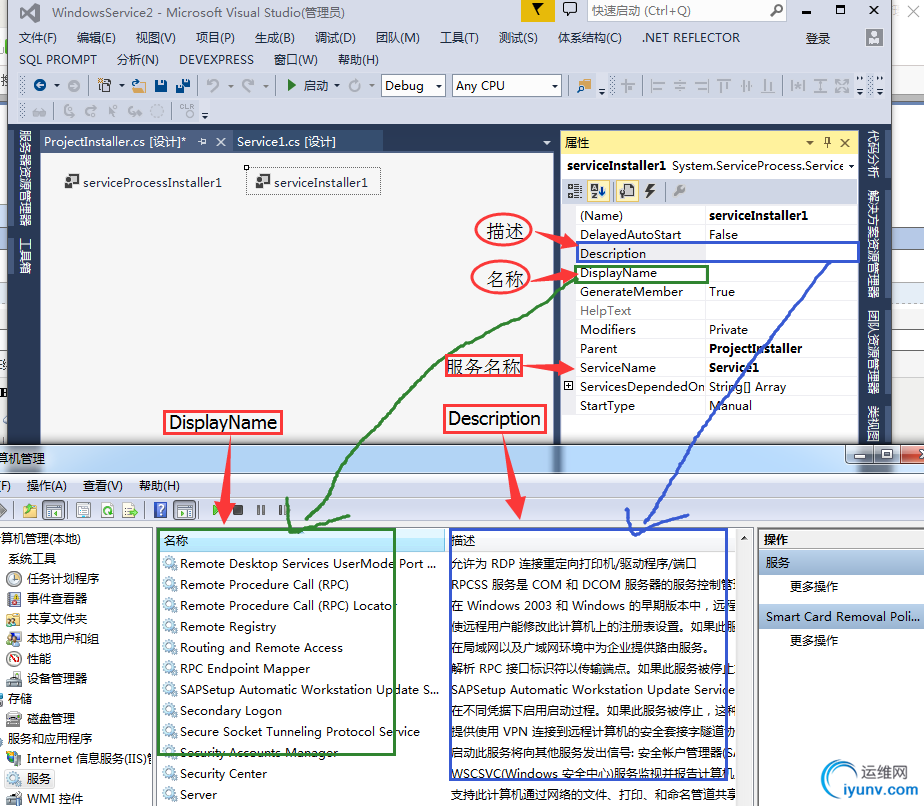

   步骤三 、服务属性设置 【serviceInstaller1】。

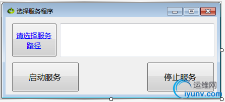

  5.1  停止或启动服务的代码
    public partial class Form1 : Form
public Form1()
InitializeComponent();
public string thispath = Application.StartupPath;
public string Propath = "";
private void Form1_Load(object sender, EventArgs e)
this.Text = "启动服务";
/// <summary>
/// 启动服务
/// </summary>
/// <param name="sender"></param>
/// <param name="e"></param>
