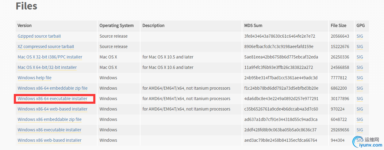

  tensorflow 只支持3.5.x的python版本。可以从https://www.python.org/downloads/release/python-352/下载对应的python安装包。
  我选择的是exe版本。

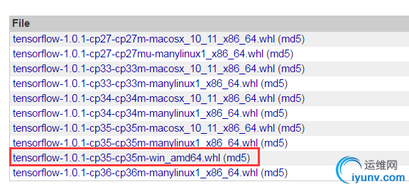

  从https://pypi.python.org/pypi/tensorflow上下载whl安装包。
  下载后执行
pip install e:/code/tensorflow-1.0.1-cp35-cp35m-win_amd64.whl
  来安装tensorflow。
