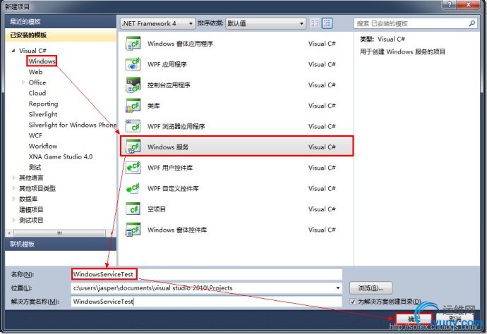

一、创建一个Windows Service
1)创建Windows Service项目
2)对Service重命名
将Service1重命名为你服务名称,这里我们命名为ServiceTest。

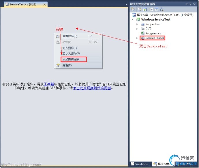

二、创建服务安装程序
1)添加安装程序

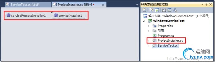

之后我们可以看到上图,自动为我们创建了ProjectInstaller.cs以及2个安装的组件。

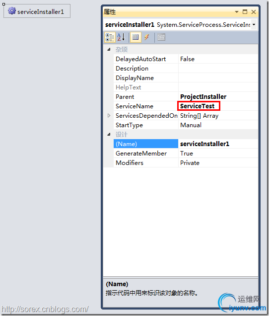

2)修改安装服务名
右键serviceInsraller1,选择属性,将ServiceName的值改为ServiceTest。

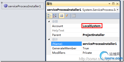

3)修改安装权限
右键serviceProcessInsraller1,选择属性,将Account的值改为LocalSystem。

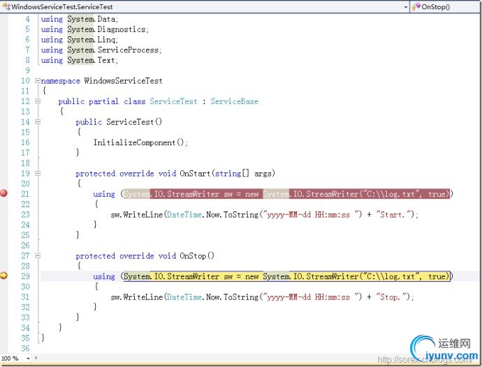

三、写入服务代码
1)打开ServiceTest代码
右键ServiceTest,选择查看代码。
2)写入Service逻辑
添加如下代码:
9
10
11
12
13
14
15
16
17
18
19
20
21
22
23
24
25
26
27
28
29
30
31
32
33
34
35
using System;
using System.Collections.Generic;
using System.ComponentModel;
using System.Data;
using System.Diagnostics;
using System.Linq;
using System.ServiceProcess;
using System.Text;
namespace WindowsServiceTest
public partial class ServiceTest : ServiceBase
public ServiceTest()
InitializeComponent();
protected override void OnStart(string[] args)
using (System.IO.StreamWriter sw = new System.IO.StreamWriter("C:\\log.txt", true))
sw.WriteLine(DateTime.Now.ToString("yyyy-MM-dd HH:mm:ss ") + "Start.");
protected override void OnStop()
sw.WriteLine(DateTime.Now.ToString("yyyy-MM-dd HH:mm:ss ") + "Stop.");
这里我们的逻辑很简单,启动服务的时候写个日志,关闭的时候再写个日志。

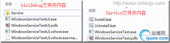

0)配置目录结构
简历一个新WPF项目,叫WindowsServiceTestUI,添加对System.ServiceProcess的引用。
在WindowsServiceTestUI的bin\Debug目录下建立Service目录。
将WindowsServiceTest的生成目录设置为上面创建的Service目录。
生成后目录结构如下图

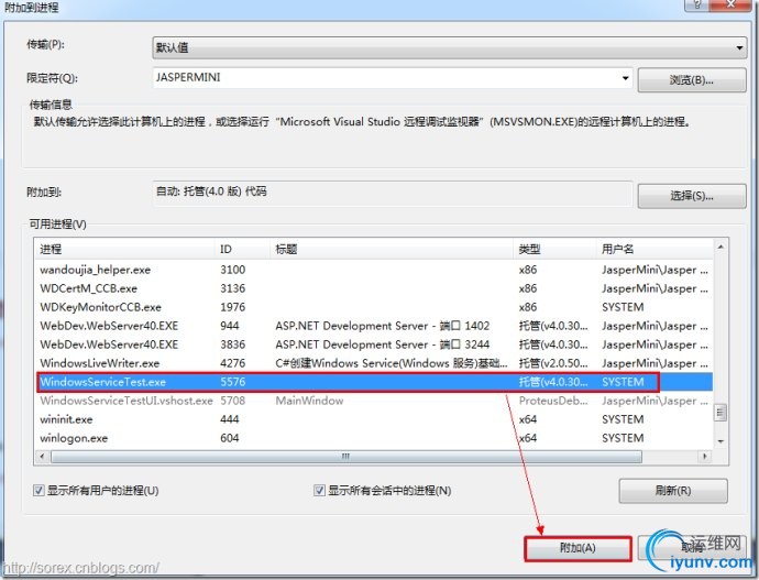

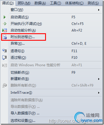

六、调试Windows Service
1)安装并运行服务
2)附加进程
3)在代码中加入断点进行调试
