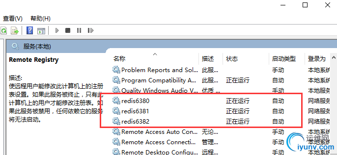

  启动这3个服务,命令如下:
D:/Redis/redis-server.exe --service-start --service-name Redis6380
D:/Redis/redis-server.exe --service-start --service-name Redis6381
D:/Redis/redis-server.exe --service-start --service-name Redis6382
  执行结果:

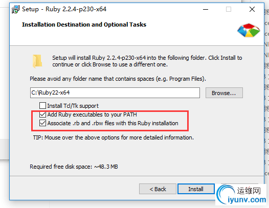

2.下载并安装ruby
  2.1. 下载路径如下:
  http://dl.bintray.com/oneclick/rubyinstaller/rubyinstaller-2.2.4-x64.exe
  下载后,双击安装即可,同样,为了操作方便,也是建议安装在盘符根目录下,如: C:\Ruby22-x64 ,安装时这里选中后两个选项,
  意思是将ruby添加到系统的环境变量中,在cmd命令中能直接使用ruby的命令

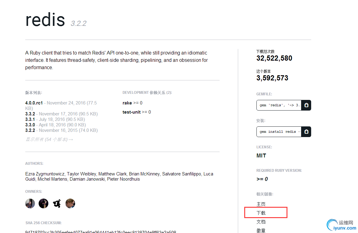

   2.2.下载ruby环境下Redis的驱动,考虑到兼容性,这里下载的是3.2.2版本
  https://rubygems.org/gems/redis/versions/3.2.2
  注意:下载在页面右下角相关连接一项中

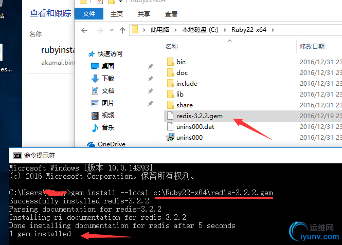

  安装该驱动,命令如下:
gem install --local path_to_gem/filename.gem
  实际操作如下:

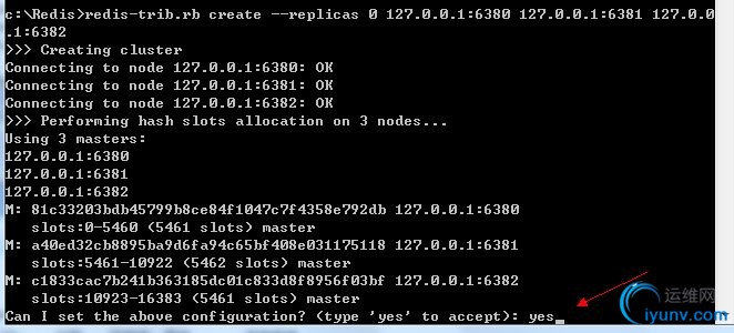

  3.创建Redis集群
  CMD下切换到Redis目录,使用redis-trib.rb来创建Redis集群:
redis-trib.rb create --replicas 0 127.0.0.1:6380 127.0.0.1:6381 127.0.0.1:6382
  执行结果:
  当出现提示时,需要手动输入yes,输入后,当出现以下内容,说明已经创建了Redis集群
  检验是否真的创建成功,输入以下命令:

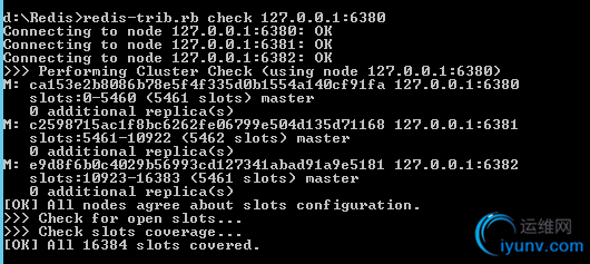

redis-trib.rb check 127.0.0.1:6380
  出现以下信息,说明创建的Redis集群是没问题的

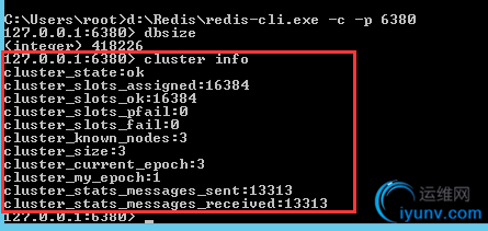

  输入cluster info可以从客户端的查看集群的信息:
cluster info
  结果如下:
