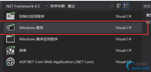

    首先创建Windows服务-JobService
    其次创建类库项目-JobLibrary

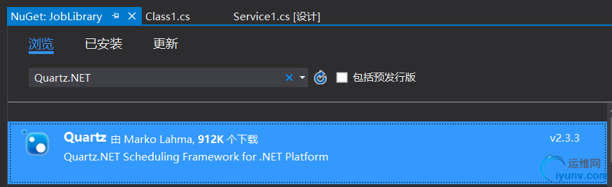

    在JobLibary中添加Quartz.NET的Nuget包引用,添加之后,vs会自动添加一系列的依赖项,这些依赖项是必须的,别手抖删掉了。
    其次再添加Common.Logging.Log4Net1211的Nuget包,他是Log4net的另外一种实现,会自动添加log4net的依赖
    所有添加的包如下图:

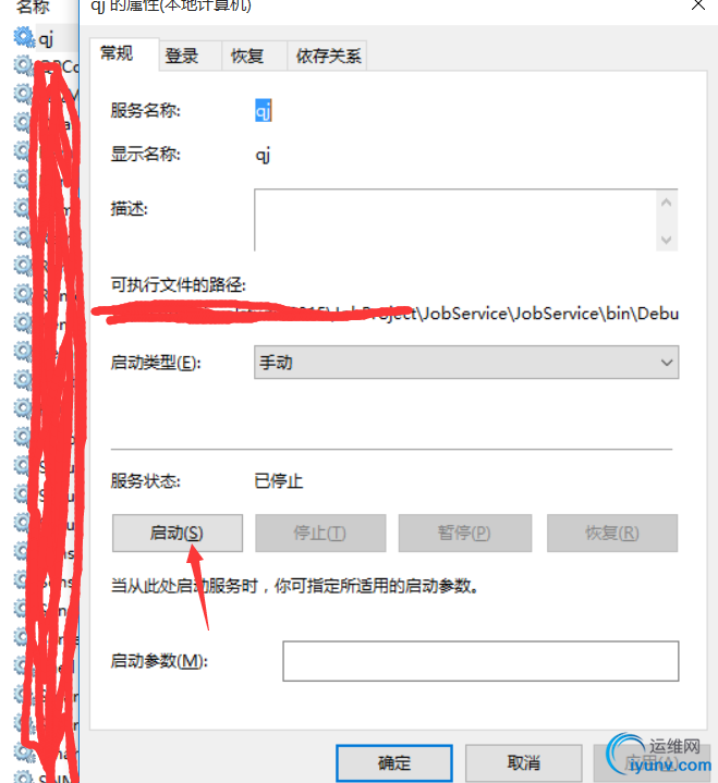

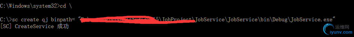

  启动之后,就可以看到写到文件中的内容了。
