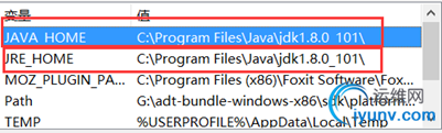

  安装过程比较简单,运行可执行文件一直下一步即可。安装完成后,配置JAVA_HOME和JRE_HOME,如下图所示:

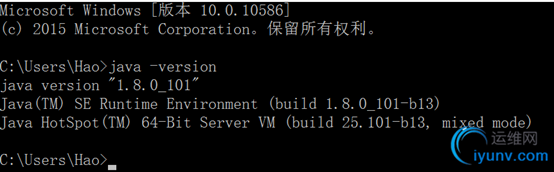

  在cmd命令窗口中运行java -version命令,如果现实如下结果,表示安装成功:

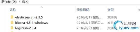

  解压三个压缩包到同一个目录中,目录的绝对路径中最好不要出现中文字符和空格。如下图(解压到D盘的ELK目录下):

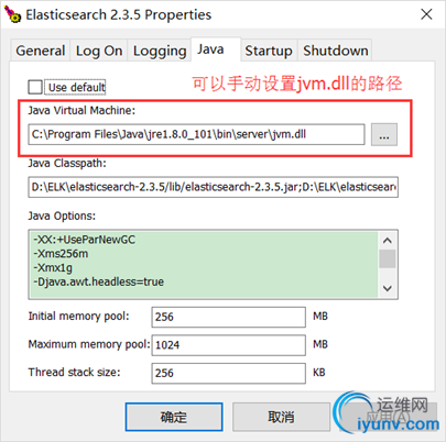

  如果启动未成功,检查以下配置是否正常,如图:

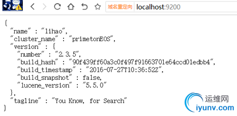

  打开浏览器,输入http://localhost:9200/,若出现以下结果,则表示安装成功,服务启动:

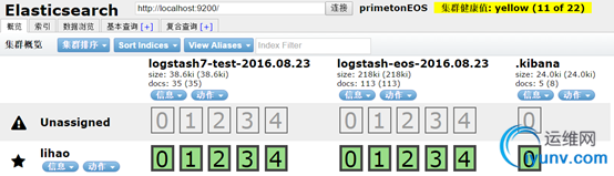

  安装head插件,在bin目录下,运行plugin install mobz/elasticsearch-head。安装完成后,在浏览器里输入:http://localhost:9200/_plugin/head/,出现类似以下结果,表示插件安装成功:

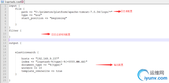

  在logstash文件夹的bin目录里新建logstash.conf配置文件,具体内容如下,具体参数可以自定义:

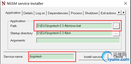

  安装logstash到windows服务:从nssm官网上下载nssm压缩包,根据操作系统是32位还是64位提取出压缩包中的nssm.exe,拷贝到logstash的bin目录下,在cmd中运行nssm install logstash,出现安装界面并填写相应的内容:

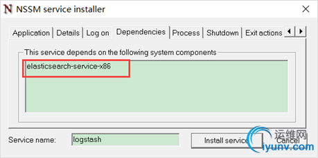

  在依赖里面根据填写如下内容(注意:Java是32位的后缀是x86,64位的是x64):
  添加依赖的原因是,logstash的输出配置的是Elasticsearch,如果Elasticsearch没有启动,logstash无法正常工作。
  最后单击install service按钮,执行安装过程。

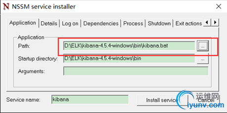

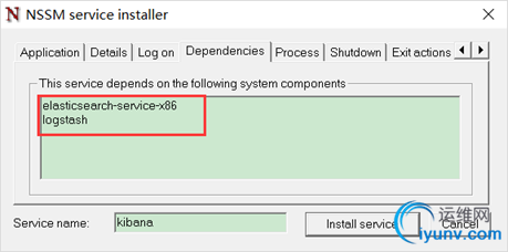

  安装Kibana服务和logstash服务步骤差不多,将nssm拷贝到kibana的bin目录下,在cmd中运行nssm install kibana,填写如下内容:
  依赖里面配置如下内容:

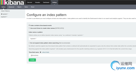

  在浏览器中输入:http://localhost:5601/,如果出现如下界面,表示服务启动成功:
  单击“create”按钮,然后点击Discover
